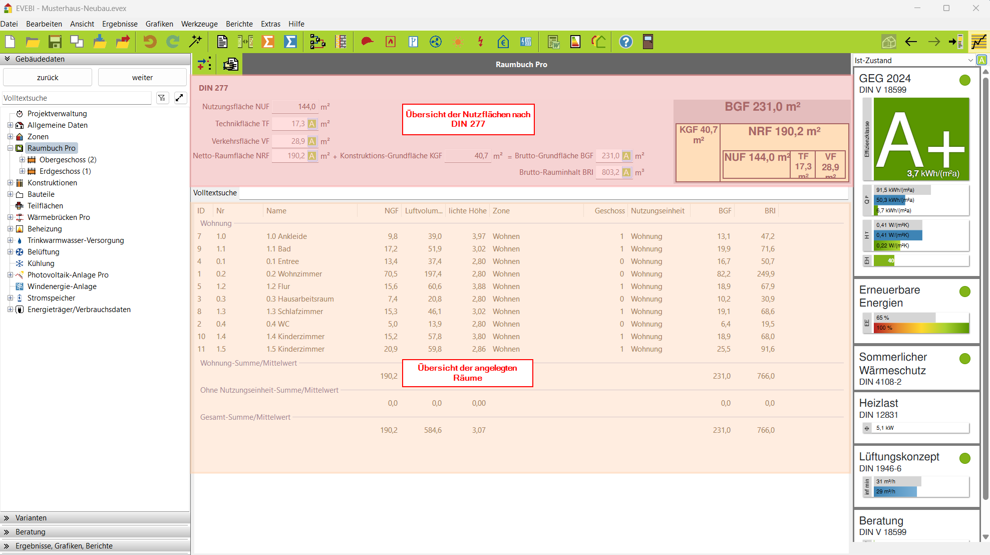

Das Raumbuch ist eine Funktion in EVEBI, welche eine Betrachtungsweise des Gebäudes von innen ermöglicht und damit die Grundlage für weitere Berechnungen, Lüftungsplanung, Heizlast, sommerlicher Wärmeschutz etc. bietet. Das Besondere am Raumbuch ist eine völlig andere Erfassungsmethode gegenüber der Erfassung der äußeren Gebäudehülle. Während bei der äußeren Gebäudehülle immer Bruttomaße angegeben werden, arbeitet das Raumbuch mit den lichten Raummaßen und erzeugt die Bruttomaße für die äußere Gebäudehülle anhand der Wandstärken und Deckendicken automatisch.

Die Datenerfassung im Raumbuch ist erforderlich für folgende Aufgaben:
  • Lüftungskonzept nach DIN 1946-6 (Raumbuch Basis)
  • Heizlastberechnung nach DIN EN 12831 Bbl 1 (Raumbuch Pro)
  • Hydraulischer Abgleich (Raumbuch Basis)
  • Sommerlicher Wärmeschutz nach 4108-2 (Raumbuch Pro)

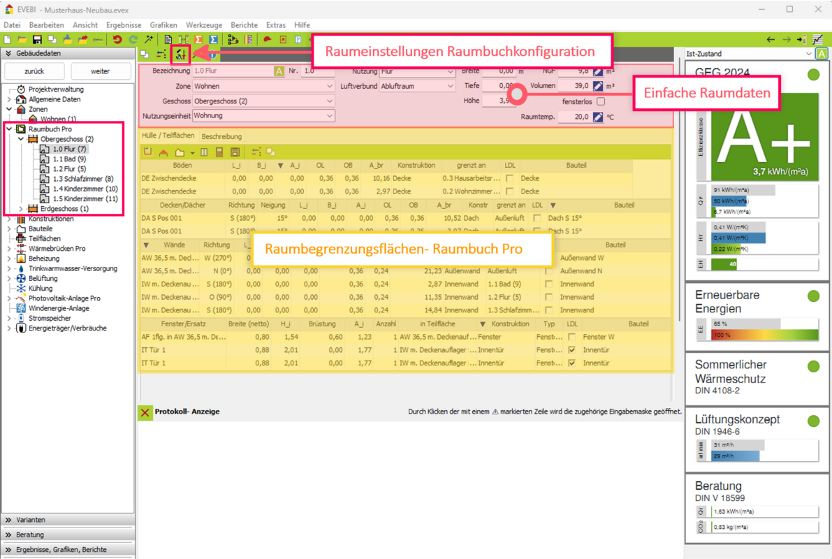

Raumbuch Basis
  • Erfassen der einfachen Raumdaten, wie Raumgröße, Raumnutzung, Luftverbund.
  • Voraussetzung für die Lüftungsplanung nach 1946-6.
  • Das Raumbuch steht allen Anwendern zur Verfügung.
Raumbuch Pro
  • Zusätzliches Erfassen der Raumbegrenzungen (Wände, Decken, Fußböden, Öffnungen - detaillierte Raumdaten).
  • Die Bruttoteilflächen der Raumhülle (äußere Gebäudehülle) werden automatisch über die Wand- und Deckendicken generiert und in den Flächenmanager übertragen.
  • Beim Anlegen von Raumbegrenzungsflächen werden automatisch Konstruktionen und Bauteile angelegt. Daher sollte beim Anlegen eines Projektes immer die Raumbucherfassung vor der Bauteilerfassung erfolgen!
  • Raumbuchdaten können automatisch über einen Datenimport aus E-CAD generiert werden.
  • Das Raumbuch Pro ist Voraussetzung für die Heizlastberechnung nach 12831 Bbl. 1 und den sommerlichen Wärmeschutz nach 4108-2.
  • Das Raumbuch Pro ist ein EVEBI-Modul, welches zusätzlich erworben werden kann.
