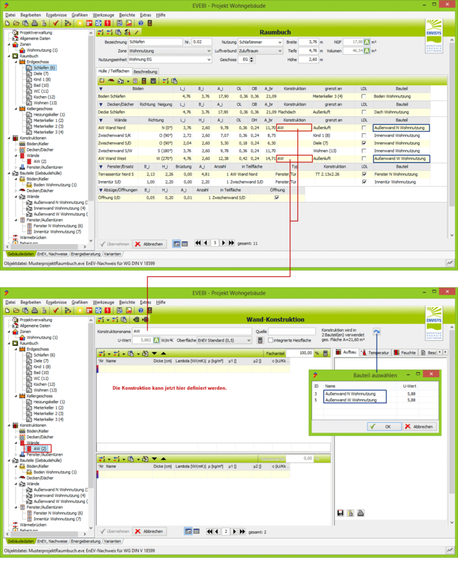

Beim Erfassen der Raumbegrenzungsflächen kann eine zu verwendende Konstruktion angegeben. Ist diese Konstruktion noch nicht vorhanden, so wird diese automatisch generiert und kann in der Konstruktionsmaske dann definiert werden.
Das folgende Bild zeigt den Zusammenhang zwischen dem Raumbuch und den Konstruktionen:
(siehe Bild)
Grafik Zusammenhang - Raumbuch und Konstruktionen
