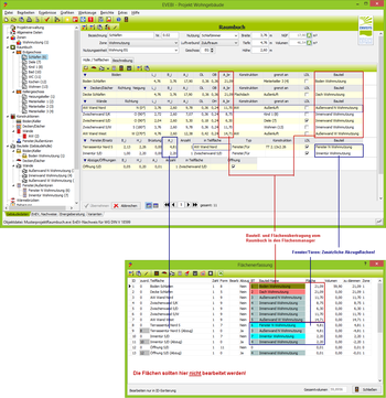

Zusammenhang zwischen dem Raumbuch Pro und dem Flächenmanager
Zusammenhang zwischen dem Raumbuch und dem Flächenmanager
Beim Erfassen der Raumbegrenzungsflächen werden die eingegebenen Teilflächen einschließlich der zugeordneten Bauteile im Flächenmanager gespeichert. Während im Raumbuch die lichten Raummaße erfasst werden, werden in den Flächenmanager die Bruttoflächenmaße (also die äußere Gebäudehülle) übertragen. Die Bruttomaße werden dabei aus den Offsetmaßen (Wand- und Deckenstärken) ermittelt. Auf die Bauteile werden die Bruttomaße übertragen.
Die Flächen sollten nicht im Flächenmanager bearbeitet werden!
