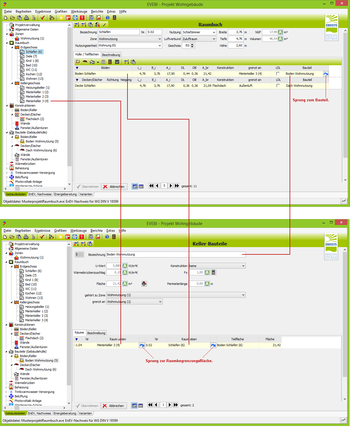

Im Raumbuchdialog können Sie durch Klicken auf das Symbol  image/svg+xml  im Bauteilfeld direkt zum zugehörigen Bauteil im Bauteildialog springen.
Im Bauteildialog können Sie z.B. die Bezeichnung des Bauteils ändern. Die Änderung wird automatisch in das Raumbuch übernommen. Ebenso kann die Konstruktion in dem Bauteildialog geändert werden. Von den Änderungen im Bauteildialog sind alle zugehörigen Raumteilflächen betroffen! Die Raumteilflächen mit den zugehörigen Räumen werden in dem Bauteildialog zusätzlich angezeigt. Auch hier ist über das Symbol  image/svg+xml  ein Rücksprung zum Raumbuchdialog möglich.
