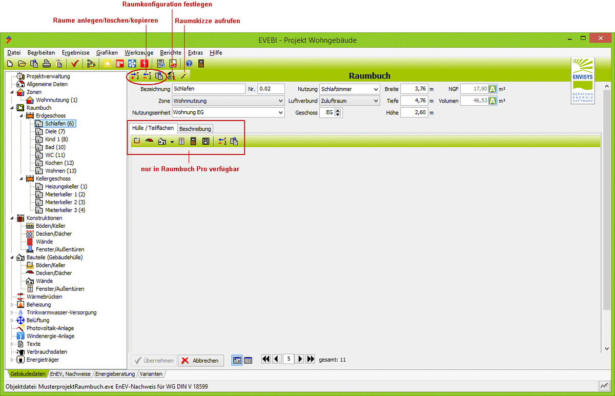

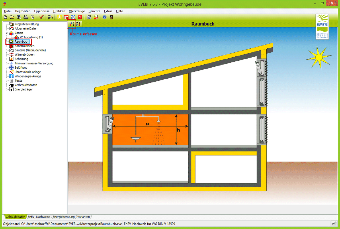

  2. Klicken Sie im Navigationsbereich den Eintrag Raumbuch.

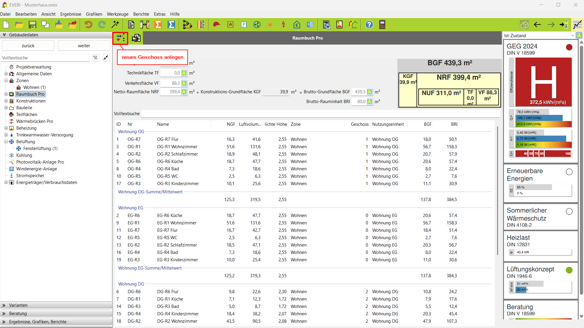

  3. Über das Symbol image/svg+xml ENVISYS GmbH & Co. KG  legen Sie das Erdgeschoss an. Die Software wechselt anschließend automatisch in den Knoten des Erdgeschosses.
    Raumbuch Pro - Neues Geschoss anlegen

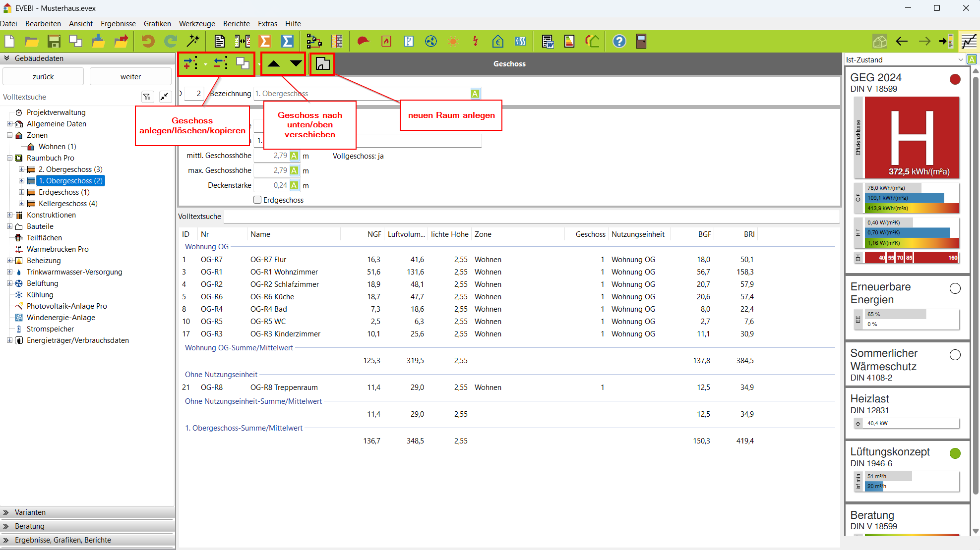

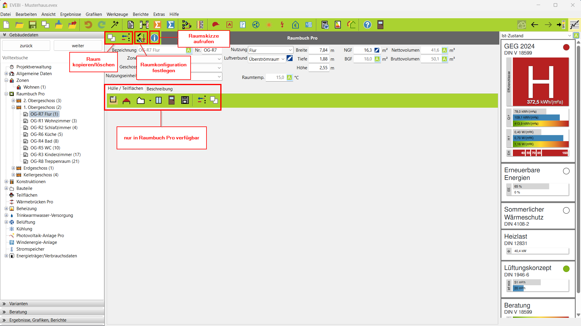

  4. Im nun geöffneten Knoten klicken Sie auf das Symbol image/svg+xml ENVISYS GmbH & Co. KG , um darüber den ersten Raum anzulegen. Die Software wechselt anschließend automatisch in den Knoten des ersten Raumes.
    Raumbuch Pro - Weiteren Raum erfassen
Zur Eingabe der Raumdaten siehe unter: Raumbuch Pro_ Raumdaten erfassen und bearbeiten
Dialog des angelegten Raumes
