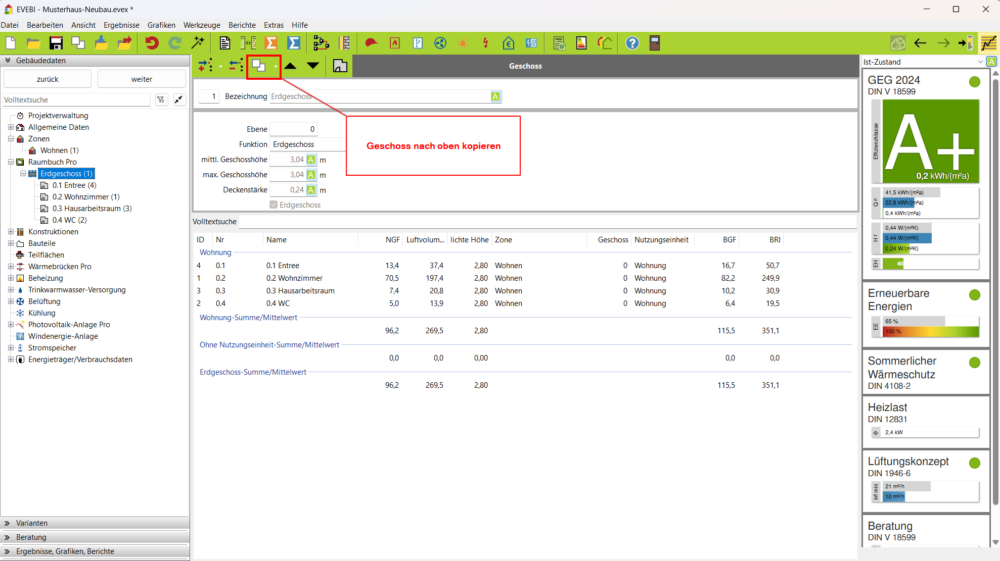

Vorgehen zum Kopieren eines Geschosses
  1. Legen Sie zuerst alle Räume des Erdgeschosses an.
  2. Legen Sie in jedem Raum die Teilflächen zum unteren und seitlichen Raumabschluss an und stellen Sie die korrekten Übergänge der Teilflächen ein.
  3. Gehen Sie in der Navigation auf das Geschoss, welches Sie kopieren wollen und klicken dann auf das Symbol image/svg+xml ENVISYS GmbH & Co. KG . Das Geschoss wird automatisch darüber kopiert. Über den weißen Pfeil neben dem Symbol können Sie auch ein Geschoss nach unten kopieren.
    Raumbuch Pro - Geschoss kopieren

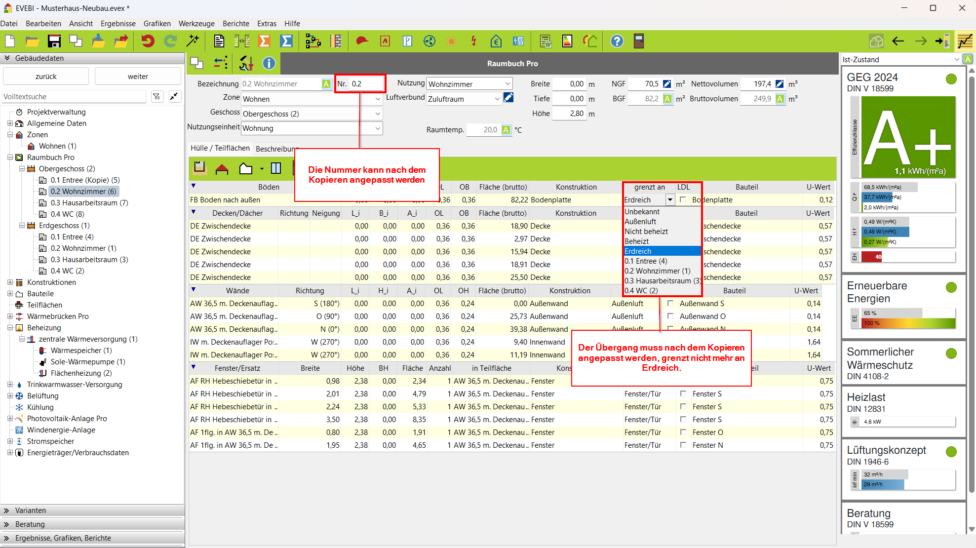

    Das Kopieren eines Geschosses kopiert alle Elemente. Somit werden also auch die Raumnummern aus dem Geschoss kopiert und nicht automatisch weitergezählt.
  4. Ändern Sie den Übergang der Bodenbauteile des kopierten Geschosses auf den gleichnamigen Raum des darunterliegenden Geschosses über die Spalte grenzt an. Der Boden des Raumes wird so automatisch zur noch fehlenden Decke des darunterliegenden Raumes.
    Raumbuch Pro - Anpassungen nach dem Kopieren
