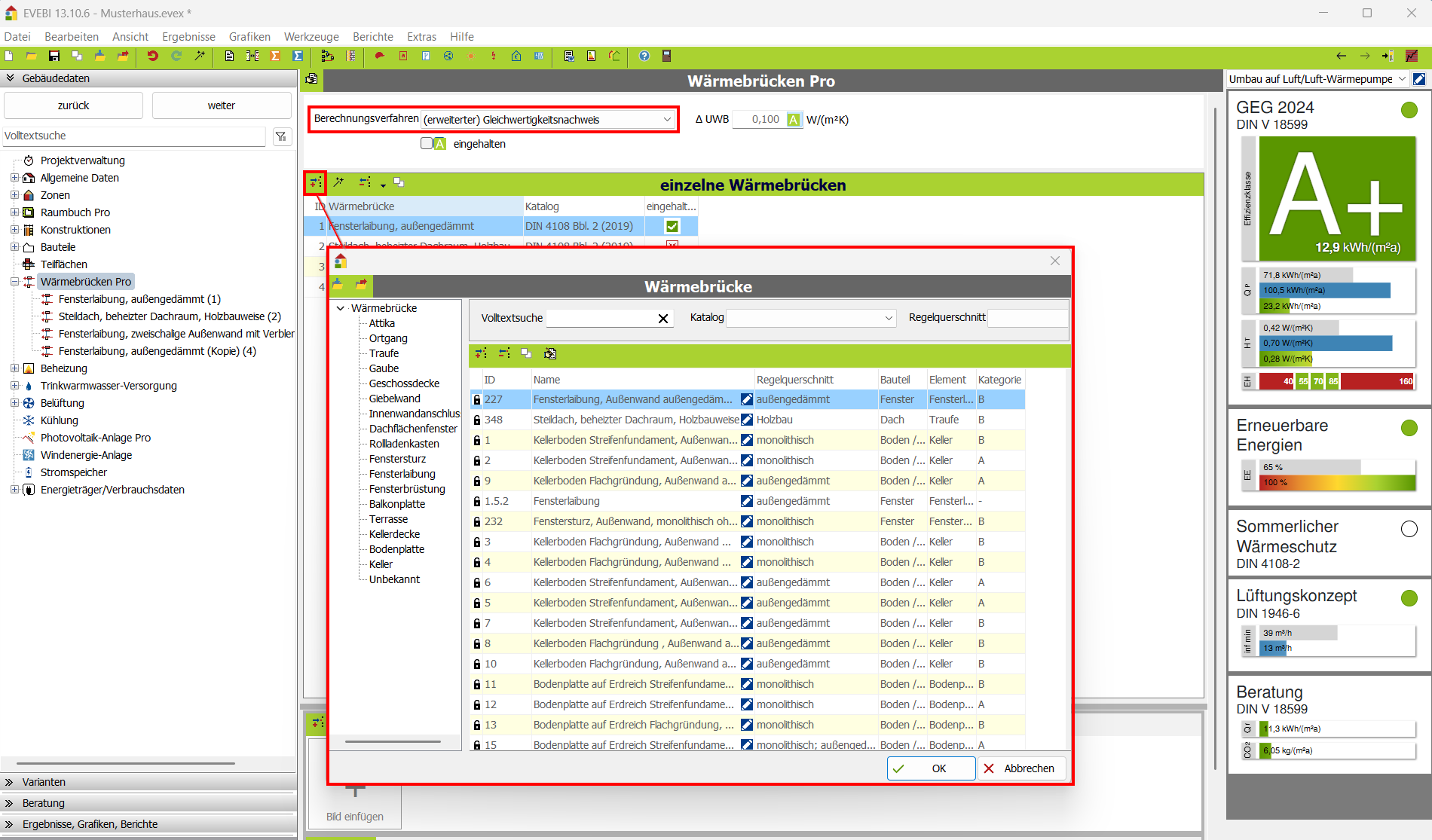

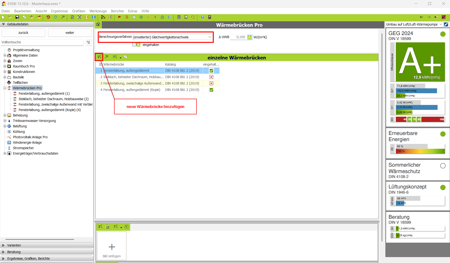

  1. Wählen Sie auf dem Register Gebäudedaten den Eintrag Wärmebrückenberechnung (die bereits erfassten Wärmebrücken werden in der Liste angezeigt).
    Dialog Wärmebrücken Pro: (erweiterter) Gleichwertigkeitsnachweis - WBR anlegen
Wärmebrücke bearbeiten
  1. Klicken Sie dazu in der Liste der Wärmebrücken das Symbol image/svg+xml
  2. Wählen Sie im Eingabefeld Nachweis das Verfahren Berechnung.
    Dialog Wärmebrücken Pro: (erweiterter) Gleichwertigkeitsnachweis - Wärmebrücken
  3. Wählen Sie eine Referenz-Wärmebrücke aus der Wärmebrückendatenbank. Klicken Sie dazu das Symbol image/svg+xml ENVISYS GmbH & Co. KG
  4. Die angezeigten Wärmebrücken können gefiltert werden. Wählen Sie dazu ggf. den Regelquerschnitt oder geben Sie eine Bezeichnung zur gesuchten Wärmebrücke ein.
    Dialog Wärmebrücken Pro: Wärmebrückendatenbank
  5. Wählen Sie die gewünschte Wärmebrücke und übernehmen Sie diese mit OK.
  6. Tragen Sie den extern ermittelten Psi-Wert und ggf. die Länge der Wärmebrücke ein. Diese Angaben können Sie z. B. über die Zusatzsoftware ThermCAD2-Wärmebrückenberechnung erfassen.

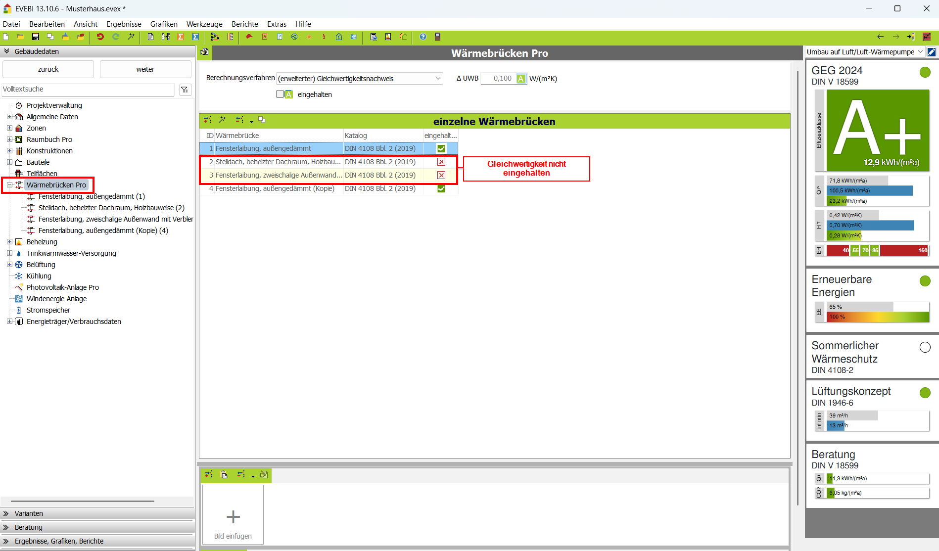

Wärmebrückenfaktor prüfen
  1. Klicken Sie im Register Gebäudedaten auf den Eintrag Wärmebrücken. Es werden alle erfassten Wärmebrücken angezeigt. Die eingehaltenen Wärmebrücken werden durch ein Häkchen gekennzeichnet. Wurden alle Wärmebrückenbedingungen eingehalten, so wird der Wärmebrückenfaktor automatisch auf 0,05 W/(m²K) gesetzt und die Option Wärmebrückenempfehlung eingehalten aktiviert.
    Wärmebrücken Pro: Erweiterter Gleichwertigkeitsnachweis KfW
  2. Ggf. können Sie den Wärmebrückenfaktor überschreiben oder die Option Wärmebrückenempfehlung eingehalten manuell setzen; sofern Sie den Nachweis extern (nicht über EVEBI) geführt haben.
