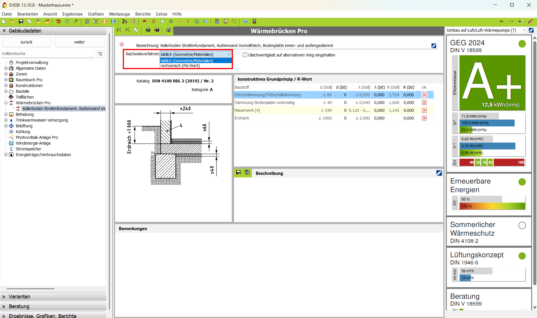

Gleichwertigkeitsnachweis gem. DIN 4108 Beiblatt 2
- Gleichwertigkeitsnachweis (DIN 4108 Bbl. 2)
- Bildlicher Gleichwertigkeitsnachweis
- Rechnerischer Gleichwertigkeitsnachweis
KfW-Verfahren
- Gleichwertigkeitsnachweis gemäß KfW Formblatt A
- Erweiterter Gleichwertigkeitsnachweis gemäß KfW Formblatt B
- Detaillierte Erfassung von Gleichwertigkeitsnachweisen
Detaillierte Wärmebrücken
- Detaillierte Erfassung von Wärmebrücken
- Berechnung der Wärmebrücken extern (z.B. ThermCAD »), Import nach EVEBI
Ein Wärmebrückenassistent unterstützt bei der Eingabe der Wärmebrücken in Abhängigkeit des gewählten Nachweisverfahrens. Die Einhaltung der Wärmebrückenbedingungen wird dabei geprüft. Die Wärmebrückendetails gem. DIN 4108 Bbl. 2 sowie der KfW-Empfehlungen sind in einer Datenbank hinterlegt. Extern ermittelte Wärmebrücken können importiert werden. Alternativ lassen sich detaillierte Wärmebrücken direkt eingeben und beschreiben.
Die Wärmebrücken und ihre Details werden in einem Ergebnisbericht automatisch ausgegeben. Zusätzlich erfolgen Ausgaben in weiteren Berichten (Vor-Ort-Beratungsbericht, KfW-Förderbericht etc.).

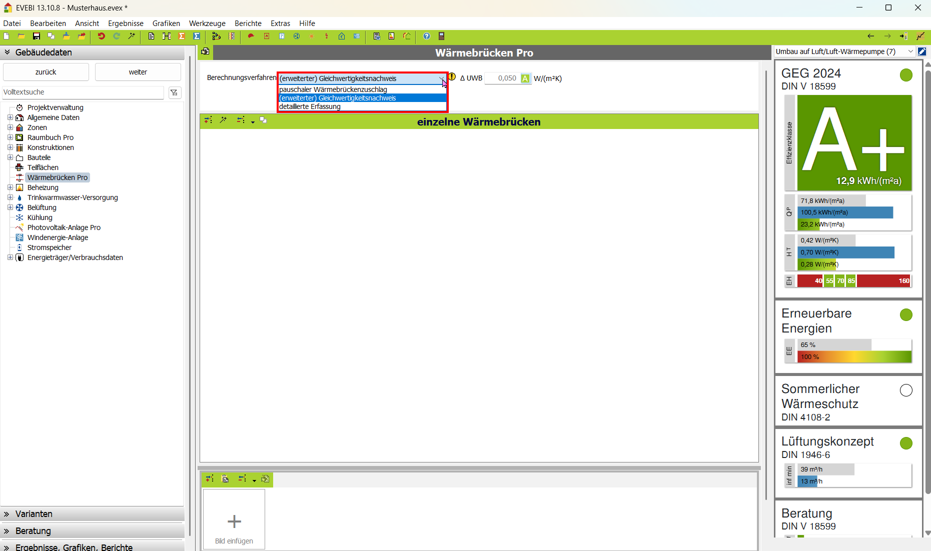

Aufruf des Wärmebrückendialogs
Wählen Sie auf dem Register Gebäudedaten im Projekt-Explorer den Eintrag Wärmebrücken.
Aufruf Dialog Wärmebrücken Pro - Auswahl Berechnungsverfahren -
Auswahl des Nachweisverfahrens
Wärmebrücken Pro - Auswahl Nachweisverfahren
Die hier eingegebenen Wärmebrücken und der daraus resultierende Wärmebrückenfaktor bezieht sich auf die gesamte wärmeübertragende Gebäudehülle. Zusätzlich können Wärmebrücken innerhalb von Bauteilen angegeben werden.
