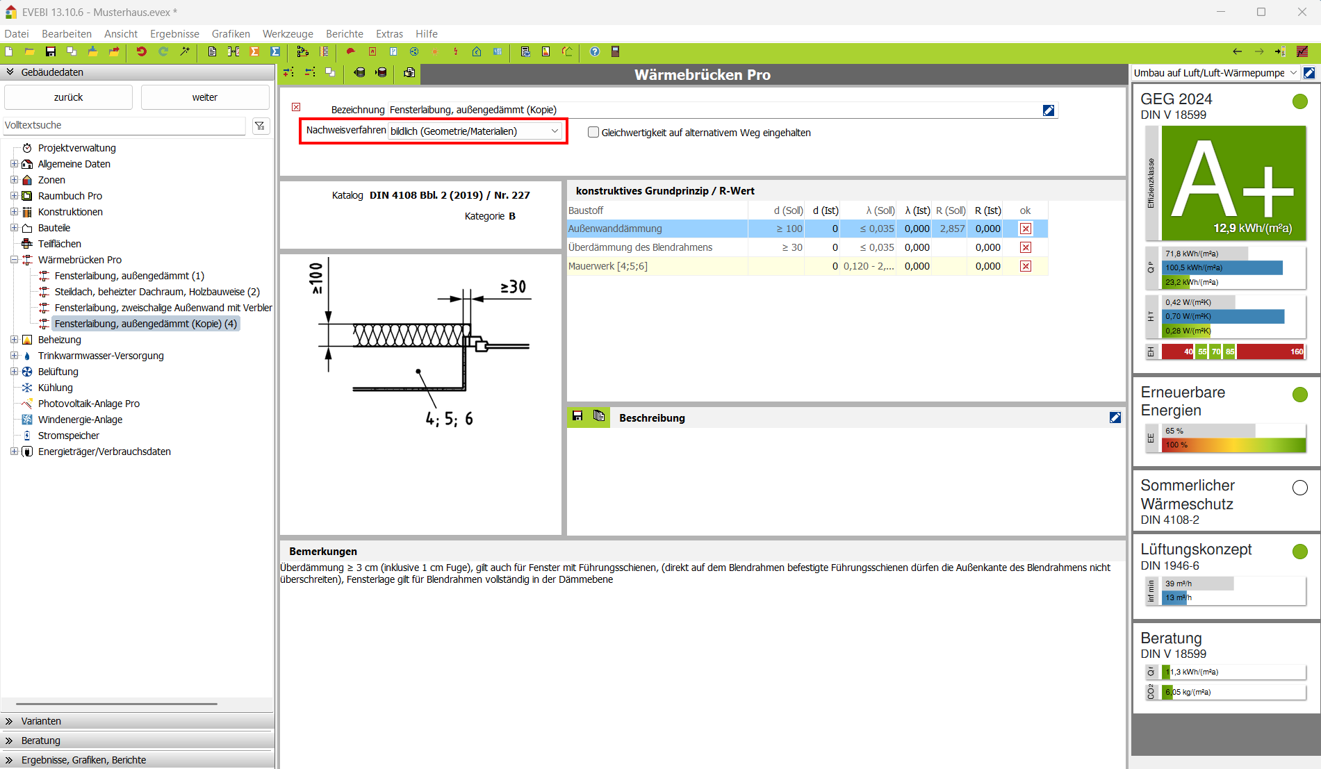

Wärmebrücke bearbeiten (KfW-Wärmebrückencheck)
  1. Klicken Sie dazu in der Liste der Wärmebrücken das Symbol image/svg+xml
  2. Wählen Sie im Auswahlfeld Nachweis das Verfahren bildlich (Geometrie/Materialien).
    Dialog Wärmebrücken Pro: Nachweisverfahren bildlich (Geometrie/Materialien)
  3. Wählen Sie eine Wärmebrücke aus der Wärmebrückendatenbank. Klicken Sie dazu das Symbol image/svg+xml ENVISYS GmbH & Co. KG
    Wärmebrücken Pro: Wärmebrückendatenbank
  4. Die angezeigten Wärmebrücken können gefiltert werden. Wählen Sie dazu ggf. den Regelquerschnitt oder geben Sie eine Bezeichnung zur gesuchten Wärmebrücke ein.
  5. Wählen Sie die gewünschte Wärmebrücke und übernehmen Sie diese mit OK.

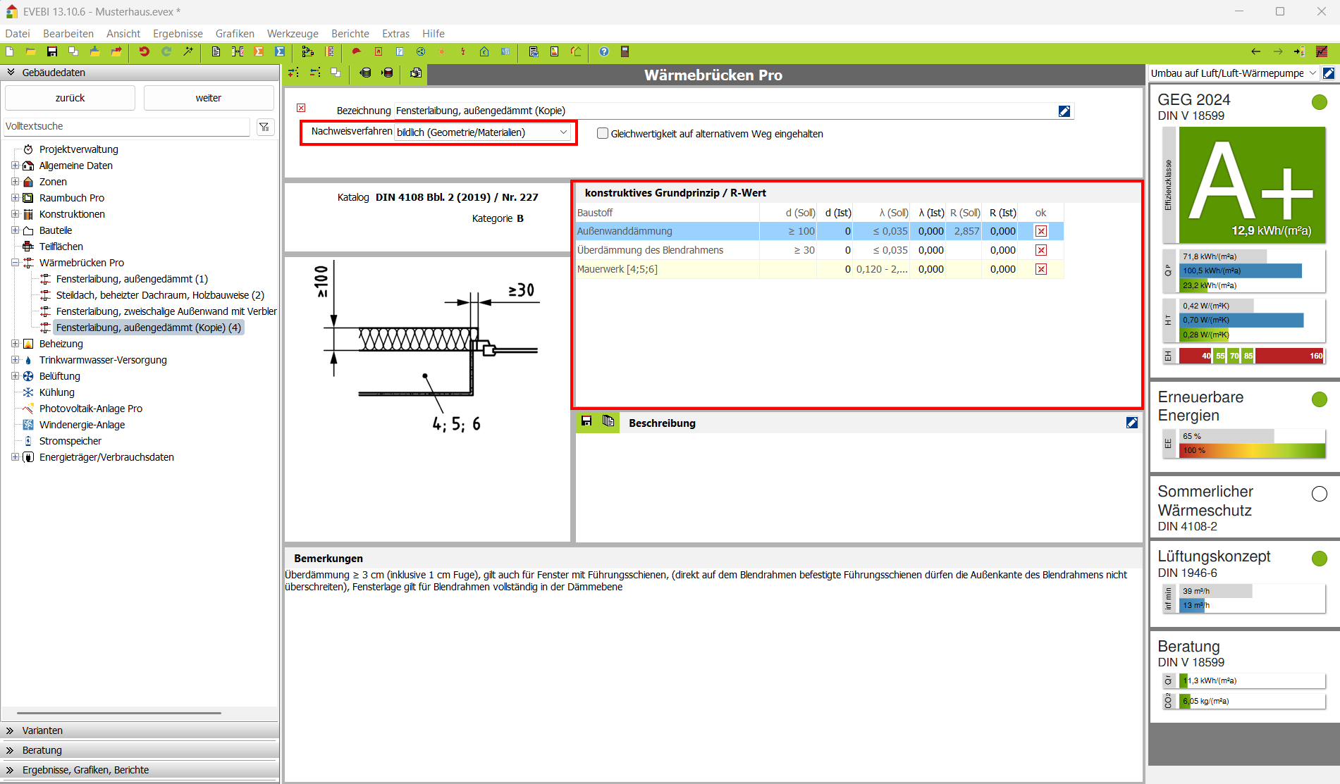

  6. Prüfen Sie die Einhaltung der KfW-Randbedingungen und bestätigen Sie die nebenstehenden Kontrollkästchen.
    Wärmebrücken Pro: Gleichwertigkeitsnachweis bildlich Detail

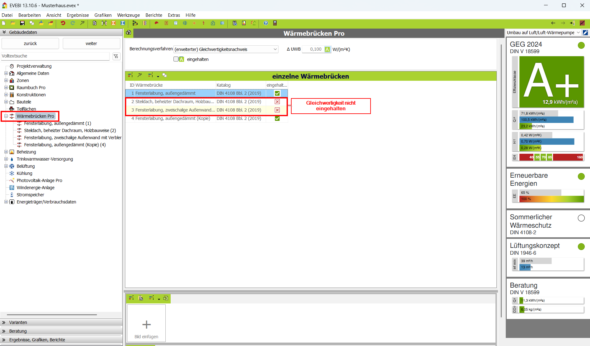

Wärmebrückenfaktor prüfen
Wärmebrücken Pro: Gleichwertigkeitsnachweis KfW eingehalten
  1. Klicken Sie im Register Gebäudedaten auf den Eintrag Wärmebrücken. Es werden alle erfassten Wärmebrücken angezeigt. Die eingehaltenen Wärmebrücken werden durch ein Häkchen gekennzeichnet. Wurden alle Wärmebrückenbedingungen eingehalten, so wird der Wärmebrückenfaktor automatisch auf 0,05 W/(m²K) gesetzt und die Option eingehalten aktiviert.
  2. Ggf. können Sie den Wärmebrückenfaktor überschreiben oder die Option eingehalten manuell setzen; sofern Sie den Nachweis extern (nicht über EVEBI) geführt haben.
