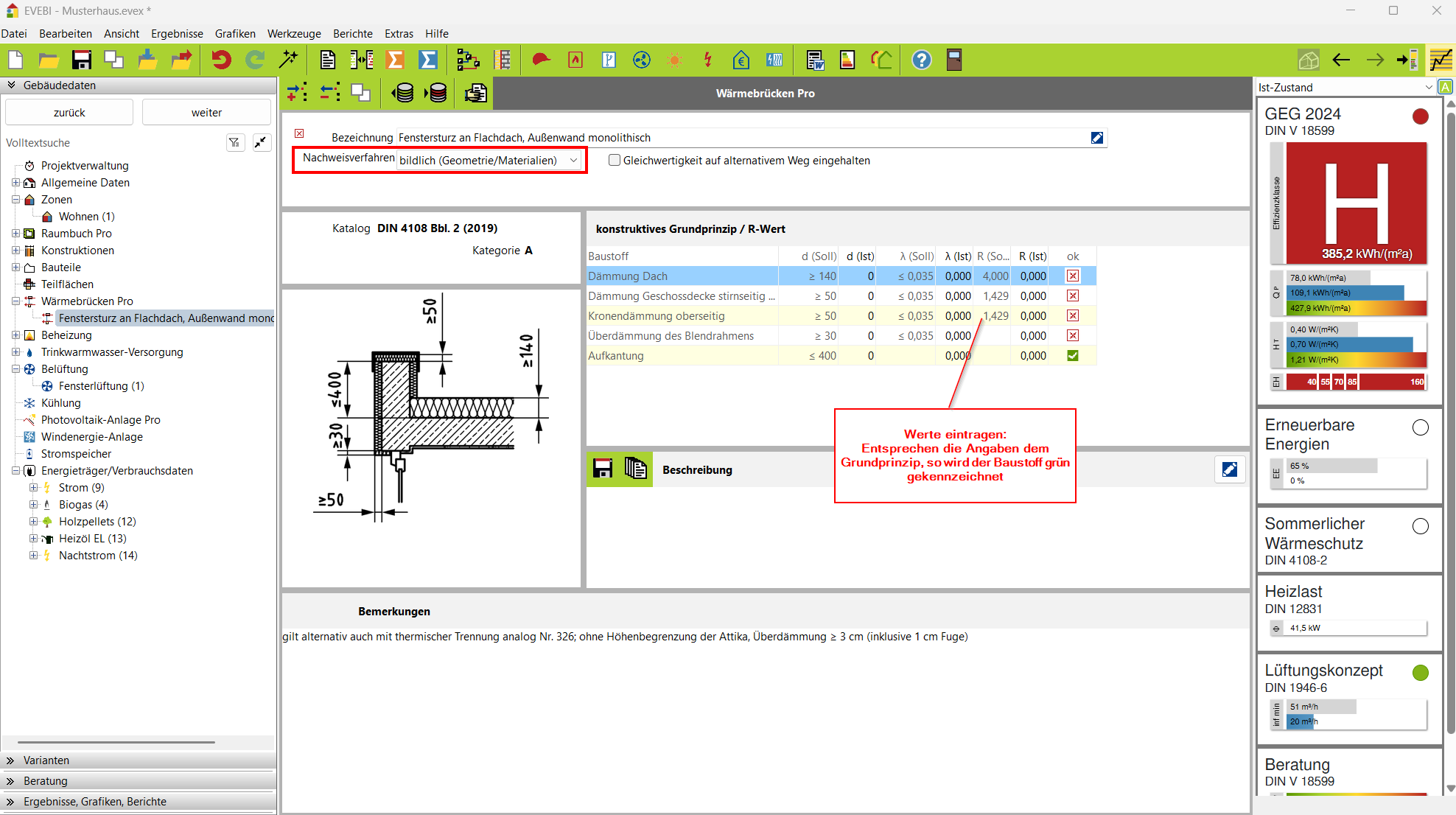

Wählen Sie im Projekt-Explorer die gewünschte Wärmebrücke aus. Es erscheint ein weiterer Dialog zur Angabe der Wärmebrückendetails (siehe Bild).
Wählen Sie das Nachweisverfahren bildlich (Geometrie/Materialien).
Tragen Sie die Detaildaten (Dicke und Lambda oder R-Wert) in die nebenstehende Tabelle Konstruktives Grundprinzip ein. Werden die Randbedingungen gemäß 4108 Bbl. 2 eingehalten, so wird das Detail in der Spalte OK grün markiert.
