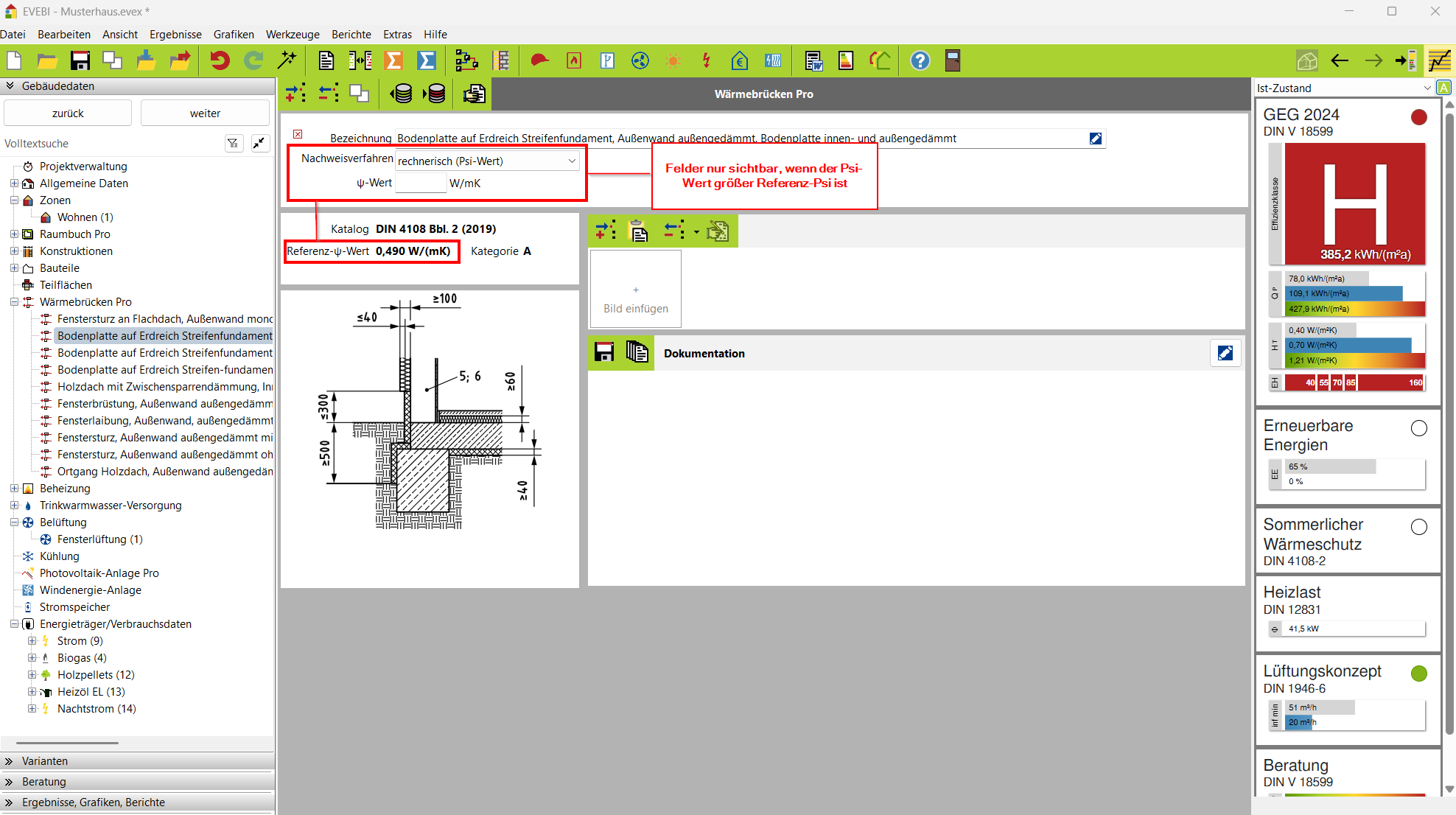

  1. Wählen Sie im Projekt-Explorer die gewünschte Wärmebrücke aus. Es erscheint ein weiterer Dialog zur Angabe der Wärmebrückendetails (siehe Bild).
  2. Wählen Sie das NachweisverfahrenRechnerisch (Psi-Wert). Der Dialog wird entsprechend angepasst.
  3. Tragen Sie den ermittelten Psi-Wert des Wärmebrückendetails ein (rechnerisch ermittelt bzw. aus Veröffentlichung, Wärmebrückenkatalog oder Herstellernachweis).
  4. Nur bei Fenstern/Fenstertüren/unterem Anschluss derselben: Wählen Sie ggf. die Option Ersatzsystem. (DIN 4108 Bbl. 2, Abschnitt 6)
  5. Ist ermittelter Psi-Wert > Referenzwert-Psi-Wert (bzw. Psi-Wert Ersatzsystem): Es ist zusätzlich die Länge sowie der Fx-Wert der Wärmebrücke einzutragen. Der Wärmebrückenaufschlag wird berechnet und die Differenz zum angezeigten Referenzwert auf den eigentlichen Wärmebrückenzuschlag addiert. Man spricht hierbei vom erweiterten Gleichwertigkeitsnachweis.
