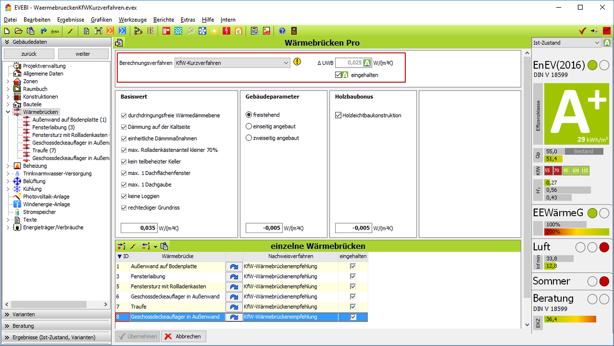

EVEBI - Wärmebrücken Pro: KfW-Kurzverfahren
  1. Wählen Sie unter dem Register Gebäudedaten den Eintrag Wärmebrücken.
  2. Wählen Sie aus der Liste der Berechnungsverfahren den Eintrag Kfw-Kurzverfahren.
  3. Prüfen Sie die Einhaltung der KfW-Bedingungen (Basiswert, Gebäudeparameter, Holzbaubonus).
  4. Sofern die KfW-Bedingungen eingehalten wurden: Erfassen Sie die Wärmebrücken gemäß der KfW-Wärmebrückenempfehlung. Informationen dazu finden Sie unter Gleichwertigkeitsnachweis gemäß Formblatt A.
  5. Prüfen Sie den Wärmebrückenfaktor. Nur wenn der Gleichwertigkeitsnachweis nach KfW-Wärmebrückenempfehlung eingehalten wird, erscheint auch der verminderte spezifisch Wärmebrückenzuschlag in der Kopfzeile hinter dem Eingabefeld des Berechnungsverfahrens.
