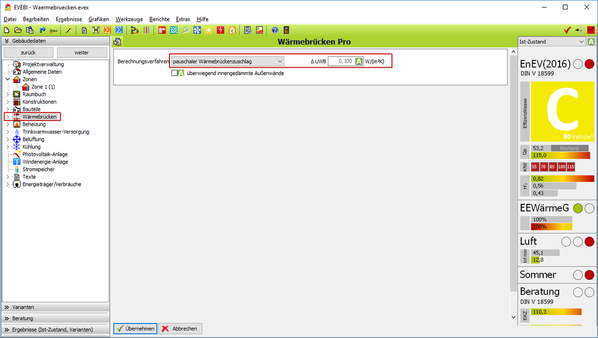

Pauschaler Wärmebrückenzuschlag
Festlegen eines pauschalen Wärmebrückenfaktors
- Wählen Sie unter dem Register Gebäudedaten den Eintrag Wärmebrücken.
- Wählen Sie aus der Liste der Berechnungsverfahren den Eintrag pauschaler Wärmebrückenzuschlag.
Der Wärmebrückenzuschlag wird auf 0,10 W/(m²K) gesetzt.
Vorwiegend innen gedämmte Außenwände
Handelt es sich um vorwiegend innen gedämmte Bauteile, kann die Option überwiegend innen gedämmte Wände aktiviert werden. Diese Option wird automatisch gesetzt, wenn folgende Bedingungen erfüllt sind:
- In den Allgemeine Daten, Register Bauzustand ist die Option Massivdecke aktiv (Bauzustand allgemeine Gebäudeparameter erfassen)
- Es sind mehr als 50% der Bauteile innengedämmt (zugeordnete Konstruktion/en weist Innendämmung auf)
Der Wärmebrückenzuschlag wird damit auf 0,15 W/(m²K) gesetzt.
