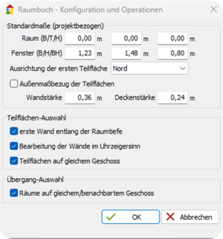

Dialog Konfiguration (Schritt 2)
Aufruf des Raumbuch-Konfigurationsdialogs
  1. Wählen Sie im Menü Extras den Eintrag Einstellungen.
  2. Wählen Sie den Eintrag Raumbuch. oder
Wählen Sie in der Raumbuchmaske in der grünen Kopfzeile das Konfigurations-Symbol. Der Dialog wird geöffnet: siehe Bild
Die folgenden Angaben werden mit dem Projekt gespeichert:
Standardmaße (projektbezogen)
  • Raum (B/T/H): Hier können Sie die Maße zu Raumbreite, Raumtiefe und Höhe vorgeben. Beim Neuanlegen eines Raumes wird dann standardmäßig der Raum mit diesen Maßen vorbelegt. Diese Option ist sinnvoll, wenn Sie mehrere Räume mit gleicher Abmessung erfassen wollen.
  • Fenster (B/H/BH): Hier können Sie die Maße zur Fensterbreite, Fensterhöhe und Brüstungshöhe vorgeben. Bei Anlegen eines Fensterelementes werden dann standardmäßig diese Werte verwendet.
  • Ausrichtung der ersten Teilfläche: Geben Sie die Himmelsrichtung an, in welcher die Eingabe der ersten Wand (Raumbegrenzungsfläche) beginnen soll. Die Eingabe der weiteren Wände erfolgt dann in Abhängigkeit der Vorgängerwand. Hinweis: Das Raumbuch geht davon aus, dass Sie durch die Räume gehen und diese aufnehmen.
  • Außenmaßbezug: Wird diese Option aktiviert, so werden sämtliche Angaben im Raumbuch als Bruttoangaben angenommen. Hinweis: Die Offsets werden damit auf 0 gesetzt und die Raumfläche sowie das Raumvolumen werden zur Bruttofläche und zum Bruttovolumen!
  • Wandstärke, Deckenstärke: Hier können Sie eine Standardwandstärke (Außenwand) und Deckenstärke angeben. Diese Werte werden bei der standardmäßigen Bestimmung der Offsetbreite, -länge (Böden und Decken) sowie Offsetlänge und -höhe (Wände) verwendet.
