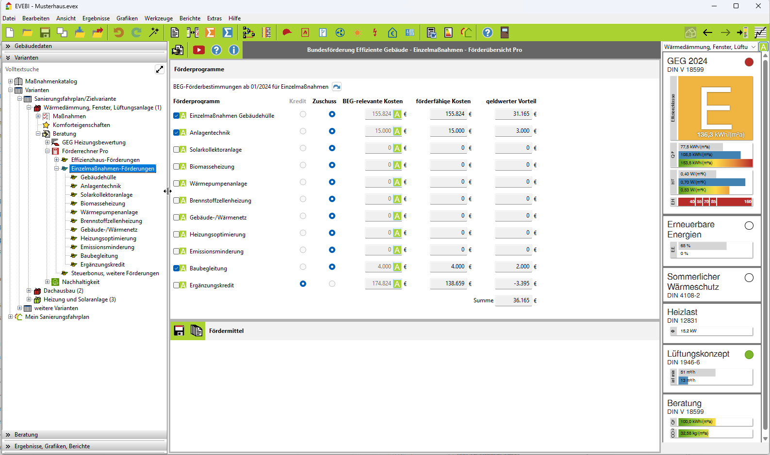

Vorgehen zum Bearbeiten des Förderprogrammes der Einzelmaßnahmen
1. Wechseln Sie auf das Register Varianten.
2. Wählen Sie im Navigationsbereich die gewünschte Variante und klicken Sie innerhalb der Variante auf den Eintrag Förderrechner > Einzelmaßnahmen-Förderung.
In diesem Dialog werden die Ergebnisse der aktuellen Variante hinsichtlich der Einzelmaßnahmen-Förderung ausgegeben.
3. Wählen Sie im Navigationsbereich das zu bearbeitende Förderprogramm. Es erscheint der zum Förderprogramm zugehörige Dialog.
Eine detaillierte Aufschlüsselung der zu der jeweiligen Förderung zugeordneten Maßnahmen befindet sich unter dem Anstrich der Einzelmaßnahmen-Förderung. Zum Beispiel sind ein Fenstertausch, eine Außenwanddämmung und eine Dachdämmung der Förderung zur Gebäudehülle zugeordnet.
4. Die automatische Förderauswahl kann vom Nutzer manuell angepasst und bearbeitet werden. Eine Übersicht zu den Förderprogrammen mit vielen Informationen finden Sie dazu in unserer Infothek.

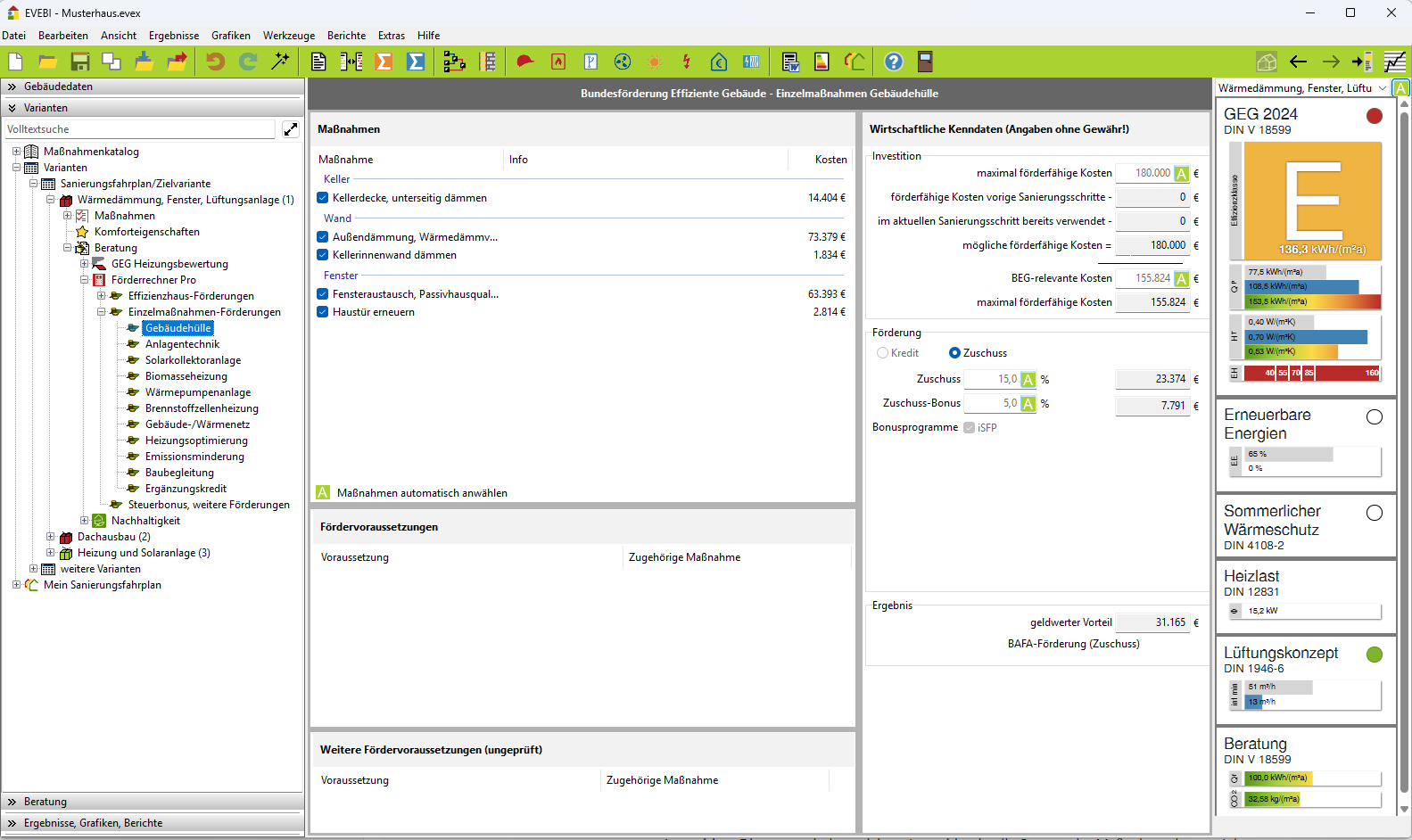

Einzelmaßnahmen der Gebäudehülle im Wohngebäude
Werden Fördervoraussetzungen in einer Maßnahme nicht eingehalten, gibt es in der Spalte Info einen Hinweis, warum die Maßnahme nicht förderfähig ist.

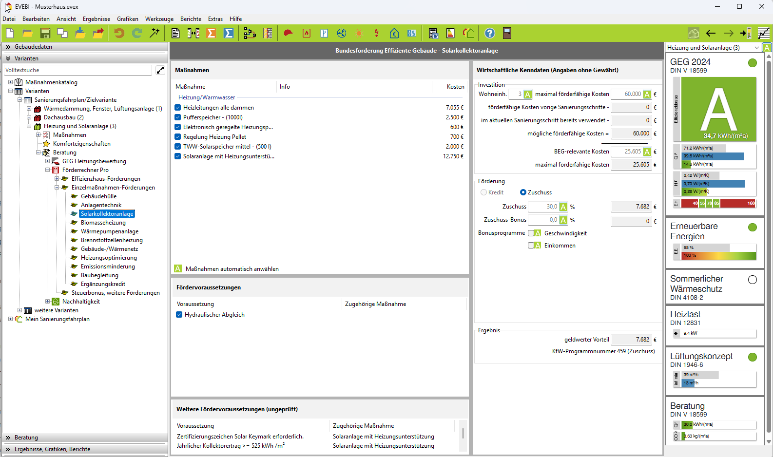

Einzelmaßnahmen der Solarkollektoranlage im Wohngebäude
