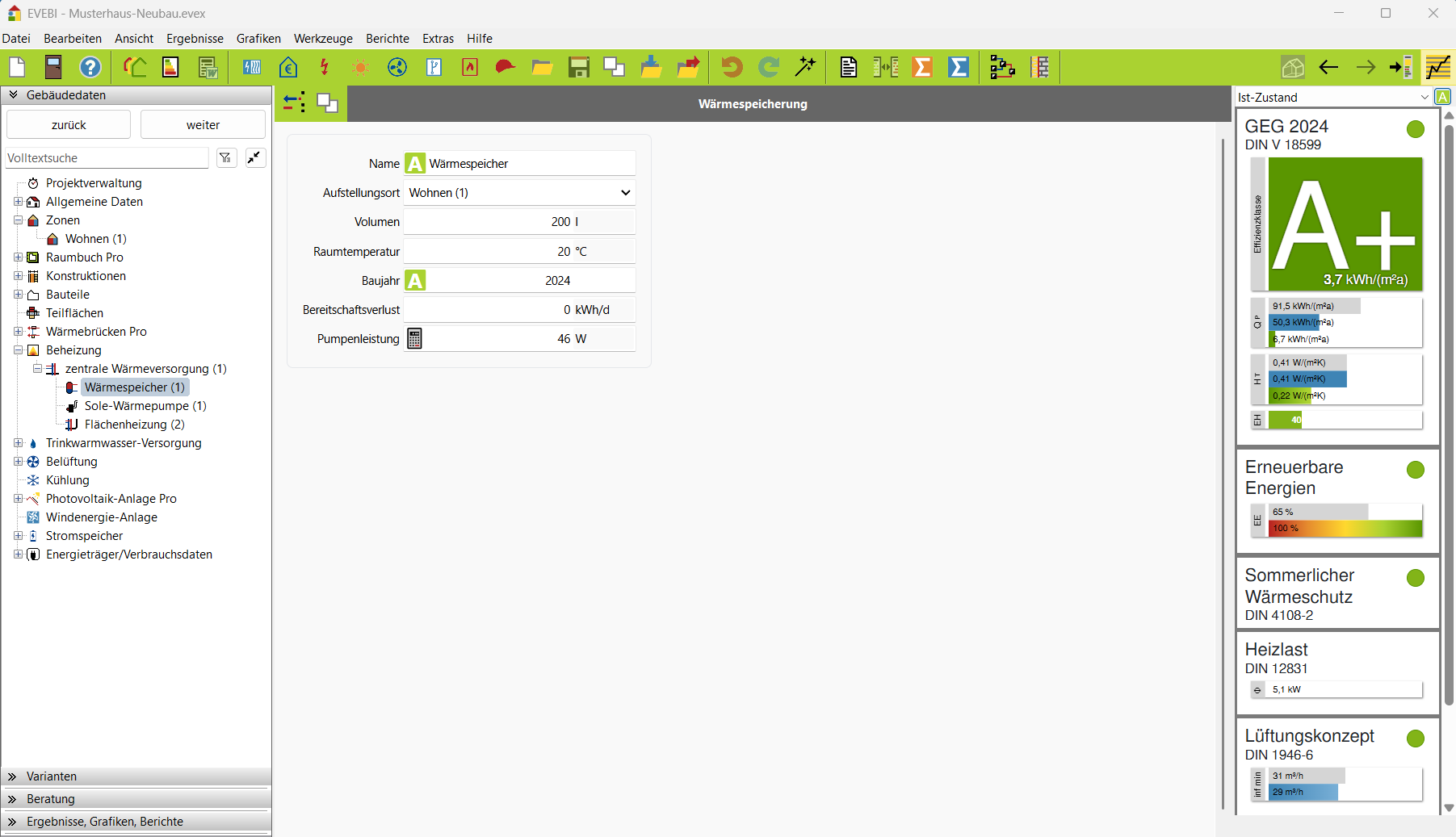

    Dialog Wärmespeicher
Eingaben
Daten, die mit 0 belegt sind (und von Ihnen nicht geändert werden), werden während der Berechnung automatisch von EVEBI durch Standardwerte nach DIN V 18599-5 belegt.
  • Aufstellungsort – Speicher im unbeheizten Bereich: Aktivieren Sie diese Option, wenn der Speicher in einem unbeheizten Raum steht. In diesem Fall wird die Umgebungstemperatur standardmäßig mit 12 °C angesetzt.
  • Speichervolumen: Tragen Sie das Speichervolumen in m³ ein. Überschreitet das Volumen des Pufferspeichers 1 500 l, wird der Speicher als Kombination mehrerer Einzelspeicher betrachtet. Dabei wird mindestens ein Speicher mit 1 500 l und ein weiterer Speicher mit dem verbleibenden Volumen angenommen. Die Wärmeverluste der einzelnen Speicher werden in diesem Fall addiert; diese Berechnung erfolgt in Evebi automatisch.
  • Bereitschaftswärmeverlust: Geben Sie den Bereitschaftswärmeverlust gemäß Herstellerangabe ein. Liegt keine Angabe vor, wird ein Standardwert nach Gleichung (51) der DIN V 18599‑5 verwendet.
  • Pumpenleistung: Geben Sie die Nennleistungsaufnahme der Ladepumpe ein. Ist dieser Wert nicht bekannt, kann er vereinfacht nach Gleichung (53) der DIN V 18599‑5 ermittelt werden. Lassen Sie dazu den Eingabewert auf 0 stehen.
