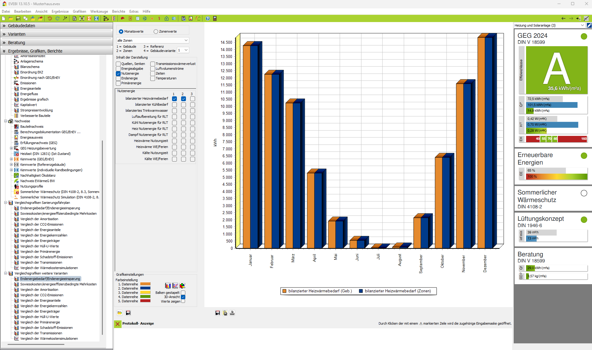

Über die 18599-Grafiken können Sie sich einen sehr guten Überblick über die Ergebnisse für einzelne Zonen und das gesamte Gebäude im Berechnungsverfahren nach DIN V 18599 verschaffen.
Aufruf der Grafiken
  1. Wählen Sie im Navigationsbereich das Register Grafiken.
  2. Klicken Sie im Navigationsbereich den Eintrag Ergebnisse grafisch. Es wird ein Fenster mit den Grafiken geöffnet: siehe Bild
Dialog Grafiken
Erläuterungen zu den Grafiken
  • Monatswerte/Zonenwerte: Sie können generell zwischen der Darstellung Monatswerte und Zonenwerte umstellen.
  • Listenfeld zur Auswahl der Zonen: nur sichtbar bei Einstellung Monatswerte: Sie können hier zwischen einzelnen Zonen oder dem gesamten Gebäude (alle Zonen) wählen.
  • Inhalt der Darstellung: Wählen Sie hier, welche Ergebnisse angezeigt werden sollen. In Abhängigkeit der hier gewählten Optionen werden weitere Optionen für die Auswahl der Ergebnisse frei gegeben.
  • Inhalt: Je nach Auswahl der gewünschten Inhalte erscheinen zusätzliche Optionsfelder (siehe Grafik oben). Wählen Sie hier die gewünschten Ausgaben. Die Spalten 1 bis 4 haben folgende Bedeutung:
    1. Gesamtes Gebäude
    2. gewählte Zone bzw. alle Zonen
    3. Referenzgebäude
    4. Varianten
  • Grafikeinstellungen: Hier können Sie zwischen Balken, Linien und Torten umschalten. Weiterhin können Sie zwischen 3D- und 2D-Ansicht umschalten.
