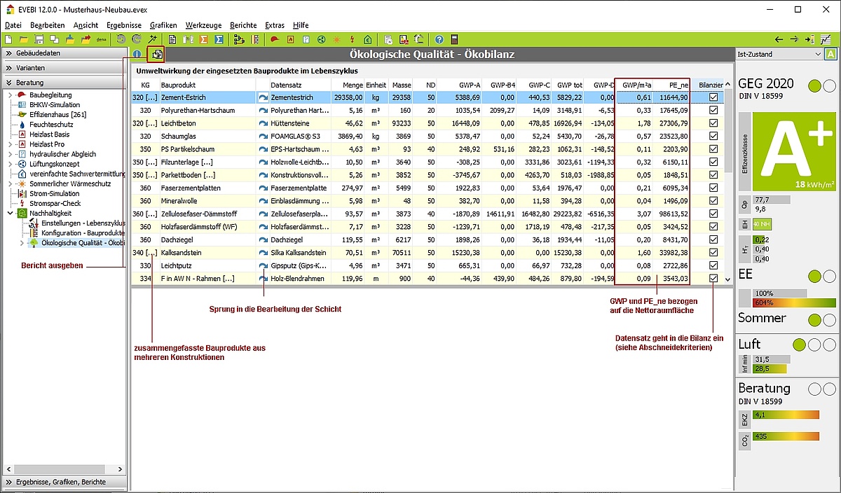

Umweltwirkungen der Bauprodukte
Übersicht: Ökologische Qualität der Bauprodukte
Übersicht über die Umweltwirkungen der Bauprodukte
  1. Klicken Sie auf dem Register Beratung im Projekt-Explorer den Eintrag Nachhaltigkeit, Ökologische Qualität. Die Maske zu den Ergebnissen der Ökobilanz wird aufgerufen (siehe nebenstehendes Bild).
Die bilanzierten Bauprodukte werden tabellarisch dargestellt.
Dazu folgende Erläuterungen
Die Darstellung der Umweltwirkungen erfolgt für die relevanten Module A1-A3, B4. Erläuterungen zu den Modulen finden Sie unter Ökobilanzierung
  • Spalte KG: Hier wird die Kostengruppe (300, 320 etc.) angezeigt. In den Kostengruppen mit der Darstellung 320[...] sind mehrere Bauprodukte mit verschiedenen Kostengruppen zusammen gefasst.
  • Pfeil: Durch Klicken auf den Pfeil rechts neben dem Bauprodukt öffnet sich der zugehörige Eingabedialog.
  • Datensatz ÖKOBAUDAT: Bezeichnung des zugehörigen Datensatzes in der ÖKOBAUDAT:
  • ND: Nutzungsdauer - Die Nutzungsdauer ist entscheidend für die Berechnung der Umweltwirkung des Moduls B4 (Austausch). Ist die Nutzungsdauer kleiner 50 Jahre, so wird von einem Austausch des Bauproduktes ausgegangen (siehe Spalte GWP-B4).
  • GWP-A: CO2-Emissionen in der Herstellungsphase (Module A1-A3).
  • GWP-B4: CO2-Emissionen für den Austausch der Bauprodukte mit einer Nutzungsdauer kleiner 50 Jahre. Das Modul B4 umfasst die Umwelt die Module A1-A3, C3 bzw. C4 berücksichtigt (erkennbar an einem positiven Wert in der Spalte.
  • GWP-C: CO2-Emissionen für die Abfallbehandlung (Modul C3) bzw. Entsorgung (Modul C4). Ist zu einem Bauprodukt in dieser Spalte der Wert 0, so sollte zusätzlich ein Datensatz EOL (end of life) angelegt werden (siehe dazu Konfiguration Bauprodukte).
  • GWP tot: Summe der CO2-Emissionen für die Module A, B und C.
  • GWP-D: CO2-Emissionen für die Module D1 (Recyclingpotenzial) und D2 (vermiedene Treibhausemissionen durch gelieferte Energie). Diese Angaben gehen nicht in die Bilanz ein, sind aber eine verpflichtende Angabe.
  • GWP/m²a: Summe der CO2-Emissionen für die Module A, B und C bezogen auf die Nettoraumfläche und pro Jahr.
  • PE_ne: Summe des Primärenergiebedarfs nicht erneuerbar für die Module A, B und C bezogen auf die Nettoraumfläche und pro Jahr.
  • Bilanziert: Bauprodukt wurde in die Bilanz mit eingebezogen. Gemäß der Abschneideregeln nach QNG ist es erlaubt, Bauprodukte von der Berechnung auszunehmen. Hierzu gehören Bauprodukte mit einer Masse, GWP und PE_ne bis 1 %, in Summe maximal 5 %.

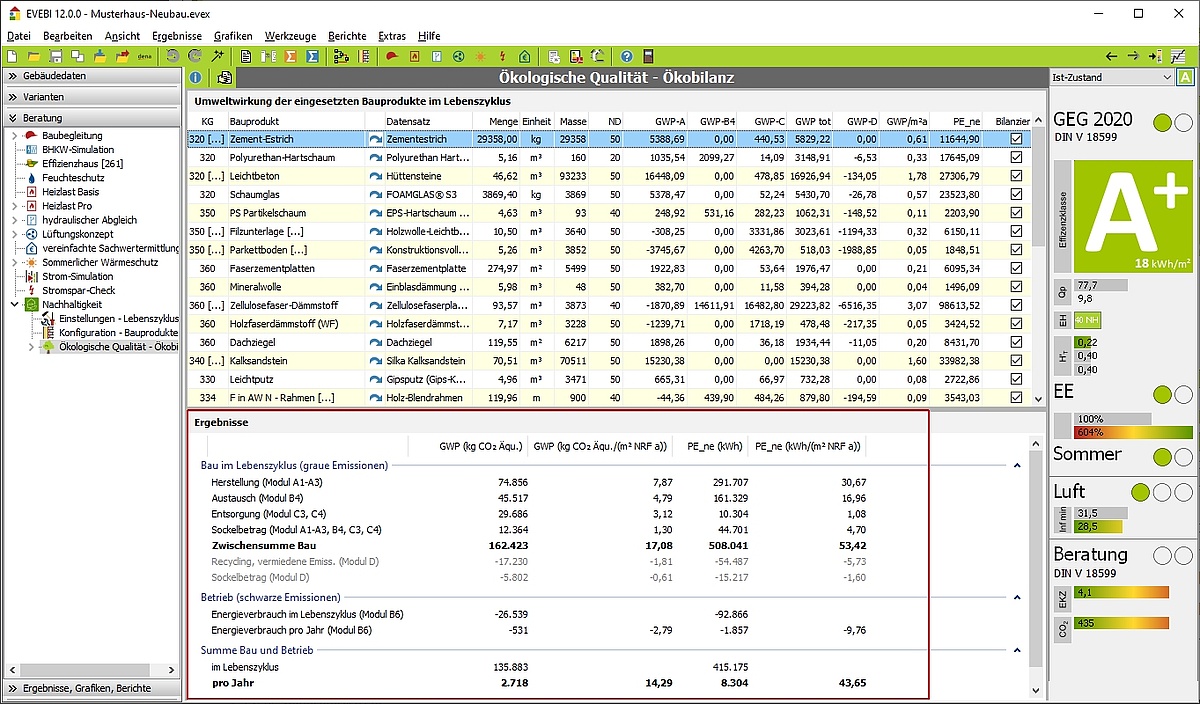

Ergebnisse der Ökobilanz
Übersicht: Ergebnisse der Ökobilanz
In der Übersicht der Ergebnisse der Ökobilanz werden die CO2-Emissionen (GWP) sowie der Primärenegiebedarf nicht erneuerbar (PE_ne) absolut über den gesamten Lebenszyklus (50 Jahre) und bezogen auf die Nettoraumfläche und Jahr ausgegeben.
Hierzu folgende Hinweise:
  • Sockelbetrag (Module A1-A3, B4, C3, C4): Bei diesem Sockelbetrag handelt es sich um eine Pauschale für die technischen Anlagen (Kostengruppen 400). Die Berechnung erfolgt gem. QNG, Anhang 3.1.1.
  • Die grau dargestellten Ergebnisse (Recycling) sind verpflichtend auszugeben, gehen aber nicht in die Ökobilanz ein.
  • Die Anforderungswerte an die Treibhausgasemissionen und den Primärenergiebedarf werden anschaulich in einer Grafik dargestellt.

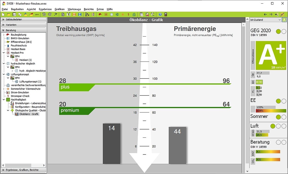

Grafische Darstellung der Anforderungen
Grafische Übersicht der ökologischen Bilanz
Die Ergebnisse zum erreichten Stand der ökobilanz werden in einer Grafik ausgegeben.
  1. Klicken Sie auf dem Register Beratungim Projekt-Explorer den Eintrag Nachhaltigkeit, Ökologische Qualität, Ökobilanz Grafik. Die Grafik wird aufgerufen (siehe nebenstehendes Bild).
