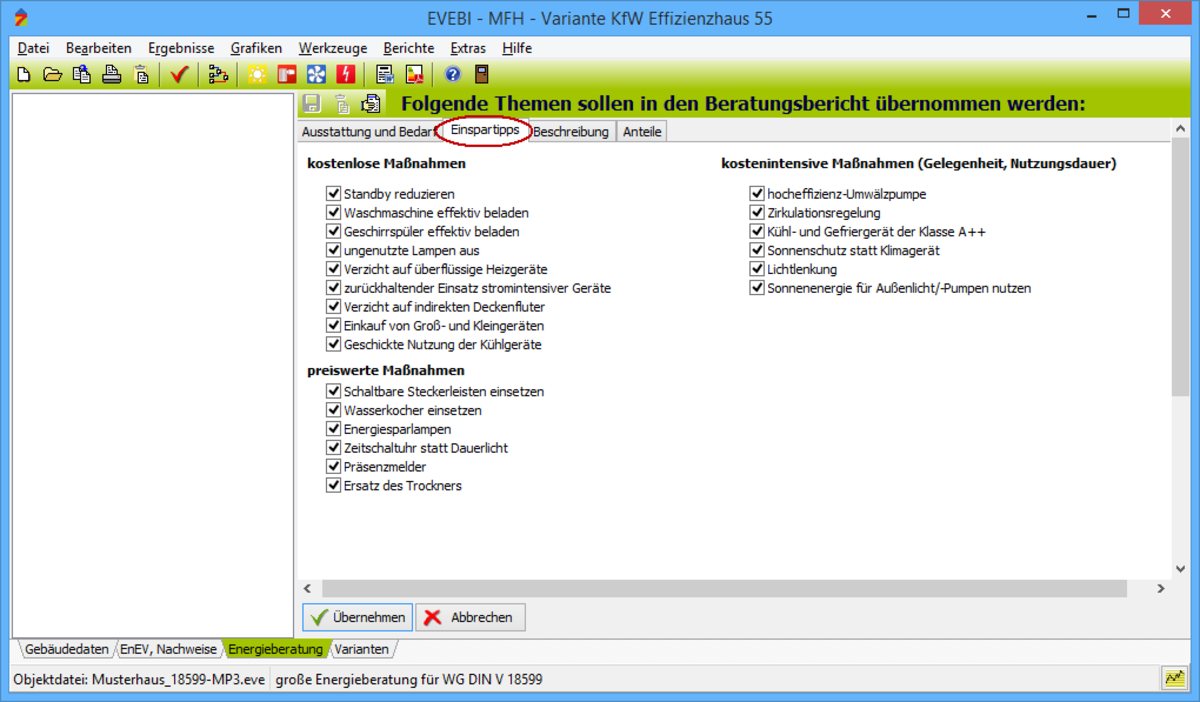

Auf der Grundlage der Dateneingabe und der Ergebnisse können Sie die Einspartipps festlegen, welche im Stromsparbericht erscheinen sollen.
Dialog Einspartipps (Schritt 2)

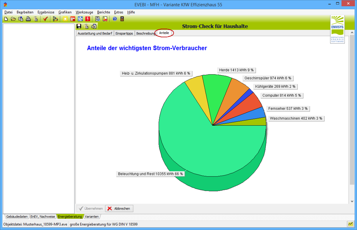

Grafische Darstellung (Schritt 6)
Vorgehen zum Festlegen der Einspartipps
  1. Geben Sie die Daten für den Stromspar-Check ein, siehe unter : Daten für den Stromspar-Check in Haushalten erfassen
  2. Wechseln Sie auf das Register Einspartipps. Es wird der folgende Dialog angezeigt: siehe Bild Die Einspartipps werden in Maßnahmen unterteilt, welche kostenlos, preiswert oder kostenintensiv sind. Damit kann der Beratungsempfänger die kostenlosen und preiswerten Maßnahmen sofort durchführen und die kostenintensiven Maßnahmen bei Anschaffung neuer Geräte berücksichtigen. Zu den hier genannten Maßnahmen erscheinen im Stromsparbericht ausführliche Erläuterungen.
  3. Wählen Sie die Maßnahmen/Einspartipps, welche Sie im Bericht ausgeben wollen.
  4. Auf dem Register Beschreibung können Sie die Angaben durch eigene Bemerkungen ergänzen.
  5. Speichern Sie die Daten durch Klicken der Schaltfläche .
  6. Eine grafische Darstellung der Anteile finden Sie auf dem Register Anteile.
