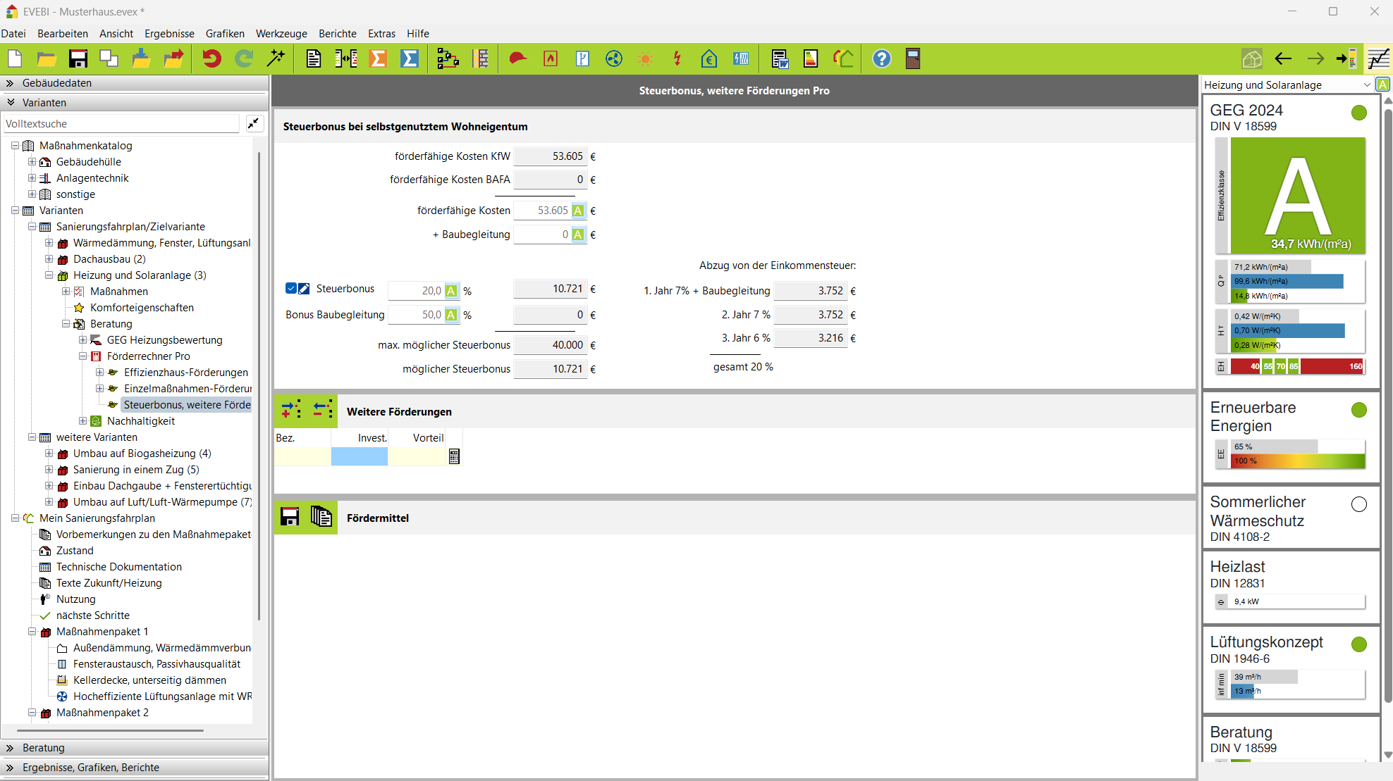

Steuerbonus
Die indirekte Förderung über die Steuer in Form des Steuerbonus ist nur für selbst genutztes Wohneigentum möglich (Allgemeine Daten > Maße > selbst genutzte Wohneinheiten). Es gelten dafür die gleichen Bauteil-Anforderungen wie für die Bundesförderung Effiziente Gebäude.
Vorgehen zur Eingabe des Steuerbonus
  2. Wählen Sie im Navigationsbereich die gewünschte Variante und klicken Sie innerhalb der Variante auf den Eintrag Beratung > Förderrechner  > Steuerbonus/Weitere Förderungen.
  3. Es werden Ihnen die förderfähigen Kosten aus den Maßnahmen zusammengefasst und der mögliche Steuerbonus berechnet.
    Dialog Steuerbonus
Sie können die Anwahl des Steuerbonus aktiv an- oder abwählen.

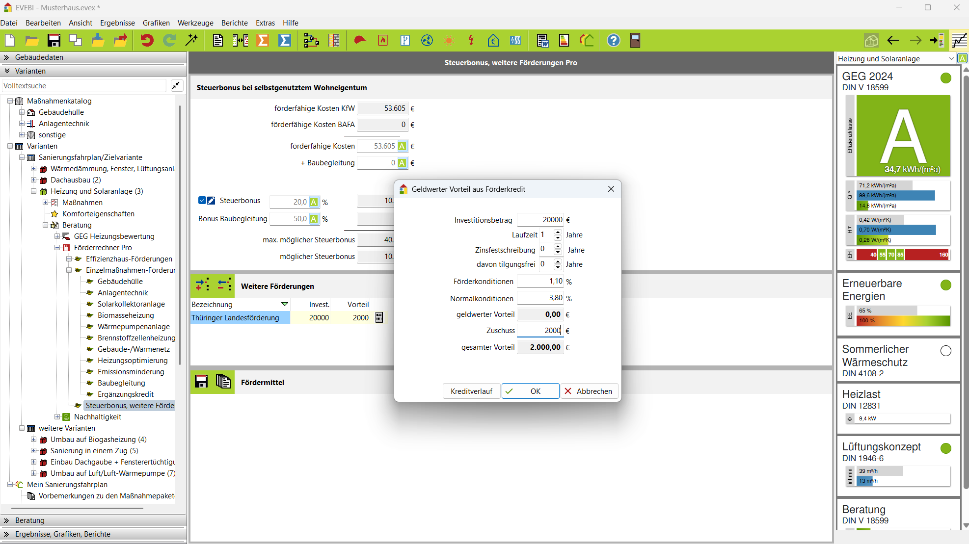

Weitere Förderungen
Der Förderbetrag (geldwerter Vorteil) kann über einen eigenen Dialog berechnet werden.
Vorgehen zur Eingabe eines freien Förderprogrammes
  3. Legen Sie über das rote Plus eine weitere Förderung an.
  4. Geben Sie eine Bezeichnung für die freie Förderung an.
  5. Tragen Sie die Investition und den geldwerten Vorteil ein.
  6. Mit einem Klick auf das Symbol Taschenrechner öffnet sich ein Dialog zur Berechnung des geldwerten Vorteils.
  7. Geben Sie die Parameter zur Berechnung des geldwerten Vorteils ein:  entweder die Kreditkonditionen (wie Kreditbetrag, die Zinsen (effektiv), die Laufzeit des Kredites, die Jahre der Zinsfestschreibung und die tilgungsfreien Jahre) oder einen direkten Zuschuss. Normalkonditionen: Als Standardwert wird hier der Hypotheken-Zinssatz aus den Vorgaben der Wirtschaftsdaten (Menü Extras, Vorgaben, Wirtschaftsdaten) übernommen. Der geldwerte Vorteil wird direkt berechnet und angezeigt.
