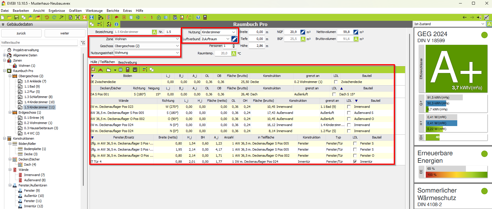

Raumdaten zum sommerlichen Wärmeschutz
Über das Raumbuch werden neben der Nutzung, der Raumgröße und dem Luftverbund auch die Raumbegrenzungsflächen in ihrer Größe und Qualität (U-Wert, Wärmebrücken) sowie Orientierung (Nord, Ost etc.) erfasst.
Die Raumdaten können manuell eingegeben oder aus dem CAD-Programm EVEBI-CAD-3D-Gebäudemodell (E-CAD) werden.
Folgende Daten sind im Raumbuch anzugeben:
  1. Wechseln Sie auf das Register Gebäudedaten.
  2. Klicken Sie im Navigationsbereich den Eintrag Raumbuch und öffnen Sie den gewünschten Raum.
Es erscheint der folgende Dialog:
Erfassen der Raumdaten
Zonenzuordnung: Über die Zonenzuordnung werden die berechnungsrelevanten Daten wie WG/NWG und Wärmekapazität übernommen.
Fläche: Raumfläche, erforderlich für die Ermittlung des grundflächenbezogenen Fensterflächenanteils S2.
Hülle/Teilflächen: Über die Hülle/Teilflächen (Raumbegrenzungsflächen) werden die Größe und Qualität der Raumbegrenzungsflächen festgelegt. Insbesondere über die Zuordnung der Bauteile (Fenster, Wände) kann Einfluss auf den Sommerlichen Wärmeschutznachweis genommen werden. Weiterhin werden hier angrenzende Räume (Keller, Nebenräume) zur Ermittlung der Temperaturrandbedingungen für die Berechnung der Oberflächentemperatur ermittelt.

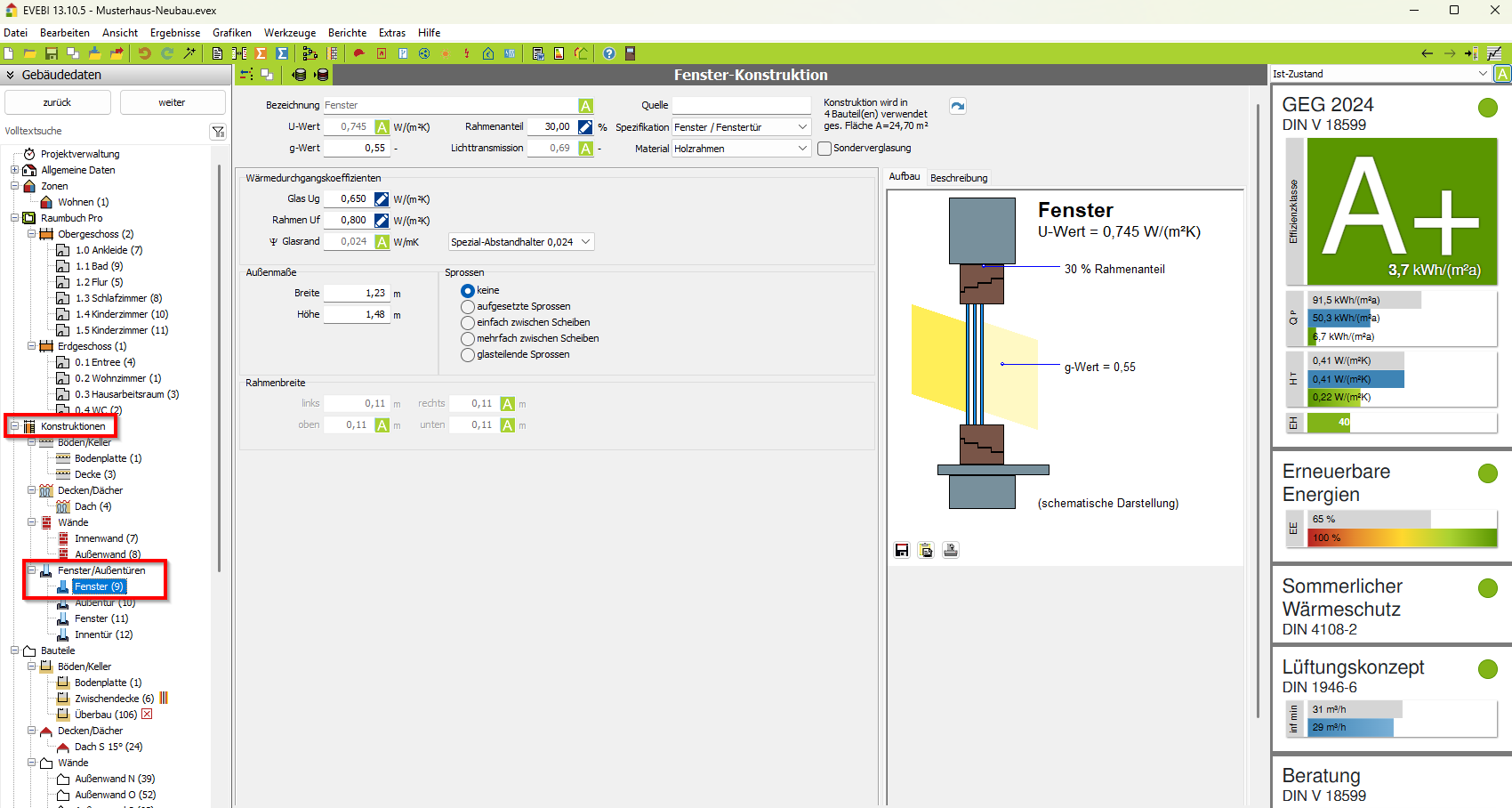

Fensterkonstruktionen / Fensterbauteile
Bei der Eingabe der Räume im Raumbuch werden sowohl die Fensterkonstruktionen als auch die Fensterbauteile bereits angelegt. Diese sind dann zu bearbeiten.
Über die Fensterkonstruktion wird die Qualität der Fenster (g-Wert, Rahmenanteil, 2-/3-fach-Verglasung, Fenster-U-Wert) festgelegt.
Weitere Informationen zum Erfassen/Bearbeiten von Fensterkonstruktionen finden Sie unter:
Folgende Daten sind zur Fensterkonstruktion anzugeben
  2. Klicken Sie im Navigationsbereich den Eintrag Konstruktionen und die zugehörige Fensterkonstruktion. Es erscheint der folgende Dialog:
    Dialog Fensterkonstruktion
U-Wert: Über den U-Wert wird die Wärmetransmission durch die Fenster.
g-Wert: Sonneneintragskennwert nach Hersteller
Rahmenanteil: Bei einem Rahmenanteil zwischen 0 und 50 % wird für den sommerlichen Wärmeschutznachweis pauschal 30% angenommen. Liegt der Rahmenanteil über 50%, so wird die Fenstergröße so weit reduziert, bis der Rahmenanteil 30% der Fenstergröße entspricht. Bei der thermischen Simulation wird der angegebene Rahmenanteil verwendet.
Lichttransmission: Die Lichttransmission wird in Abhängigkeit des g-Wertes automatisch berechnet.

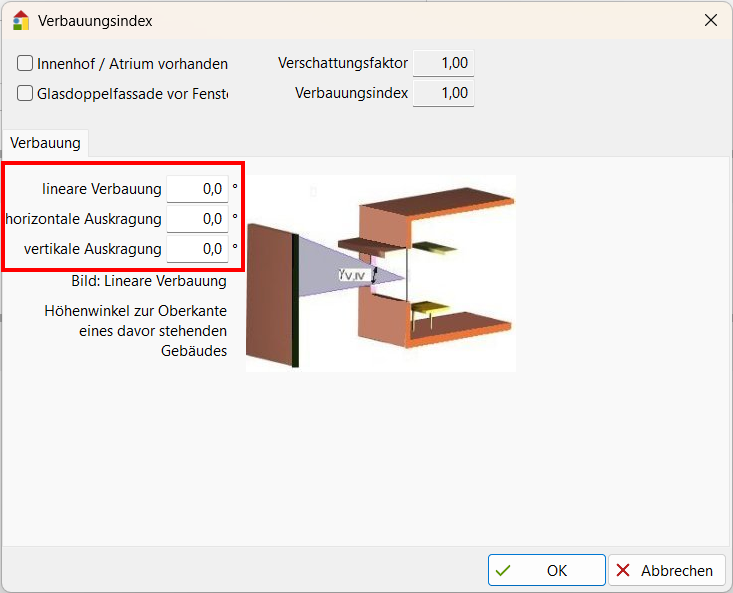

Verschattung: Zusätzlich kann die Verschattung für den Teilbestrahlungsfaktor FS nach DIN V 18599 angegeben werden. Informationen zur Eingabe der Verschattung finden Sie in der ⇒ EVEBI-Hilfe im Abschnitt „Ermittlung des Verschattungsindex“
