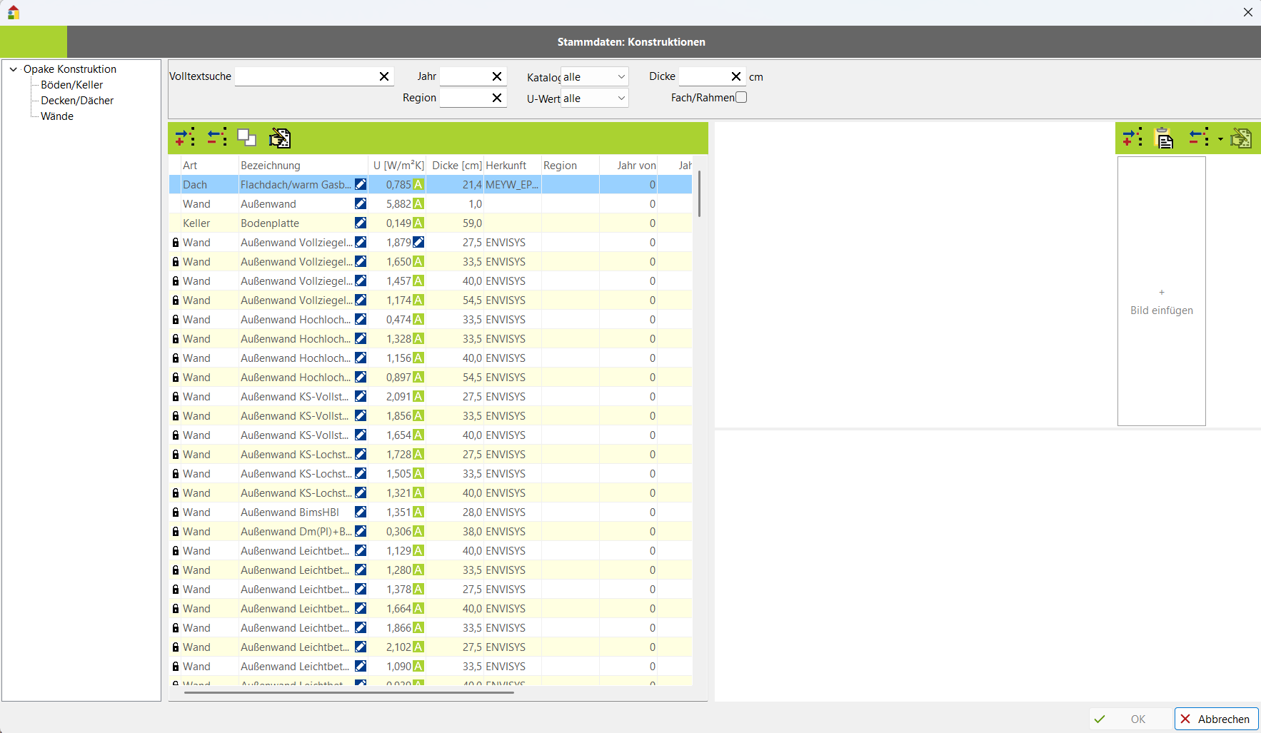

Aufruf der Konstruktionsdatenbank
  1. Wählen Sie im Menü Extras > Datenbank-Pflege > Konstruktionen
    Dialog Konstruktionsdatenbank
Hier sehen Sie die Konstruktionen der Konstruktionsdatenbank. Im rechten oberen Bereich werden die vorhandenen Konstruktionen angezeigt. Die aktuelle Konstruktion ist durch einen Pfeil gekennzeichnet.
Im unteren Bereich wird der Aufbau der aktuellen Konstruktion angezeigt.
Über die Navigationsleisten können Sie sich im oberen Bereich in den Konstruktionen bewegen, im unteren Bereich in den Schichten der aktuellen Konstruktion!
