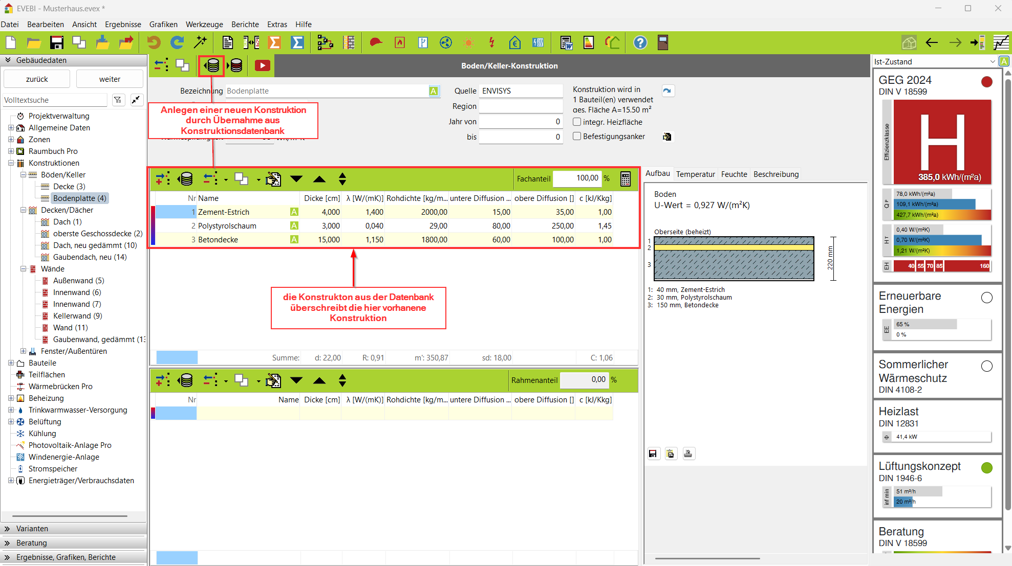

Der einfachste und schnellste Weg eine Konstruktion zu erfassen ist die Übernahme einer Konstruktion aus der Konstruktionsdatenbank.
Sie können dazu:
  • einerseits eine neue Konstruktion erfassen und
  • andererseits eine vorhandene Konstruktion überschreiben.

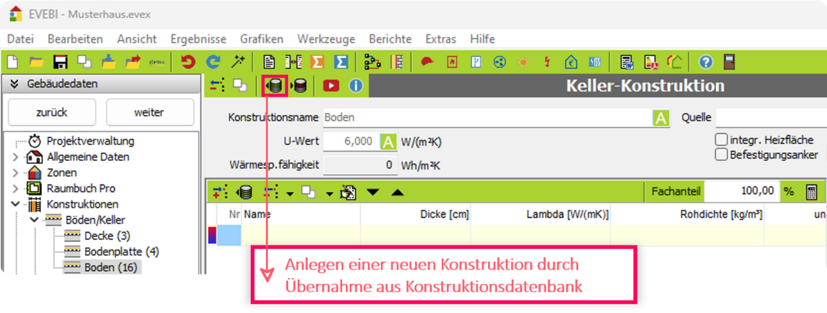

Neue Konstruktion durch Übernahme aus Konstruktionsdatenbank erfassen
  1. Klicken Sie auf das Symbol der Konstruktionsdatenbank image/svg+xml ENVISYS GmbH & Co. KG
  2. Wählen Sie aus der Konstruktionsdatenbank die gewünschte Konstruktion aus und bestätigen Sie diese. Die Konstruktion wird übernommen.
  3. Bearbeiten Sie die Konstruktion.

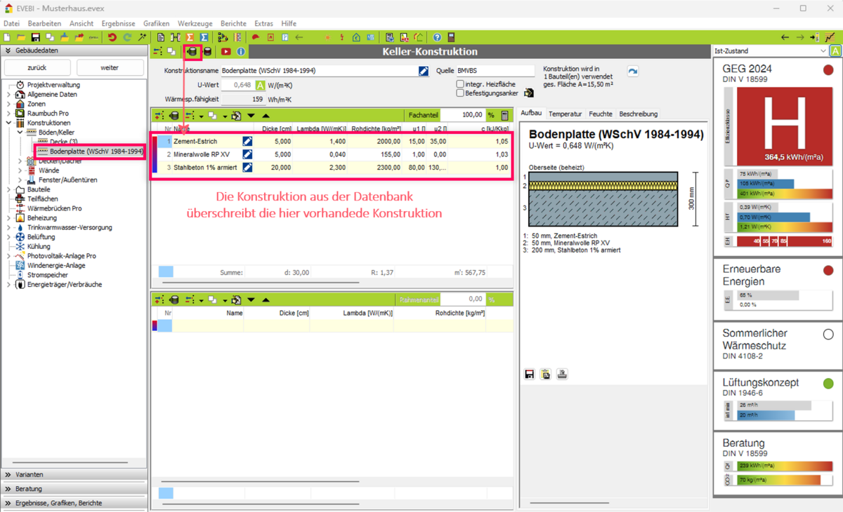

Vorhandene Konstruktion überschreiben
  1. Legen Sie ggf. eine neue leere Konstruktion an.
  3. Wählen Sie aus der Konstruktionsdatenbank die gewünschte Konstruktion aus und bestätigen Sie diese. Die Konstruktion wird übernommen.
  4. Bearbeiten Sie die Konstruktion. Weitere Informationen dazu finden Sie unter: Daten zur Konstruktion.
