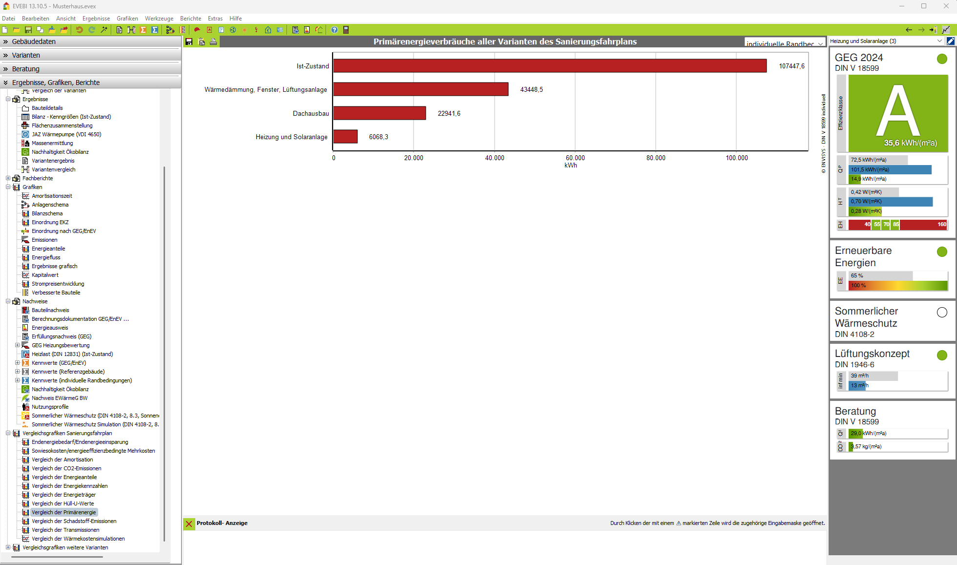

Grafiken: Vergleich Ist-Zustand und Varianten
EVEBI bietet eine Vielzahl von Grafiken an, welche eine Beurteilung der Varianten im Vergleich zum Ist-Zustand und untereinander ermöglicht.
Folgende Grafiken stehen zur Verfügung:
⇒ Vergleich der CO2-Emissionen (freie Randbedingungen) ⇒ Vergleich der Schadstoffemissionen(freie Randbedingungen) ⇒ Vergleich der Transmissionen (GEG, freie Randbedingungen, Referenzgebäude) ⇒ Vergleich der Hüll-U-Werte(freie Randbedingungen) ⇒ Vergleich der Energiekennwerte(freie Randbedingungen) ⇒ Vergleich der Primärenergie (freie Randbedingungen) ⇒ Vergleich der Amortisationszeiten (freie Randbedingungen) ⇒ Vergleich der Wärmekostensimulationen (freie Randbedingungen)

Vorgehen

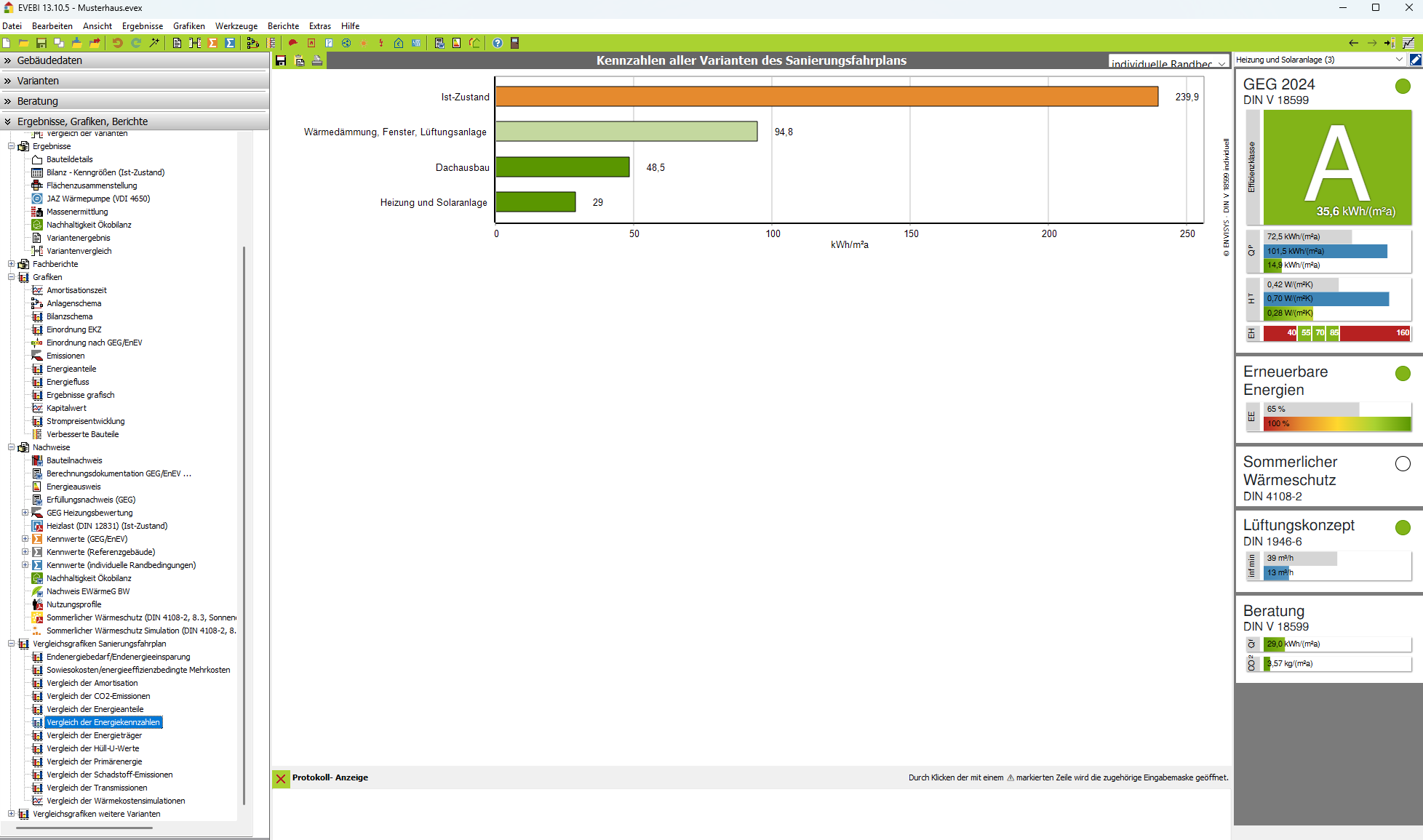

  1. Wählen Sie im Menü Grafiken den entsprechenden Eintrag. Die Grafik wird angezeigt.
Verwendung der Symbole:
  • Grafik als Datei *.jpg im Projektverzeichnis speichern, Symbol image/svg+xml
  • Grafik in die Zwischenablage kopieren, Symbol :125_zwischenanblage:
  • Grafik direkt auf einen angeschlossenen Drucker ausgeben, Symbol image/svg+xml
Nachfolgend werden die Grafiken dargestellt und erläutert.

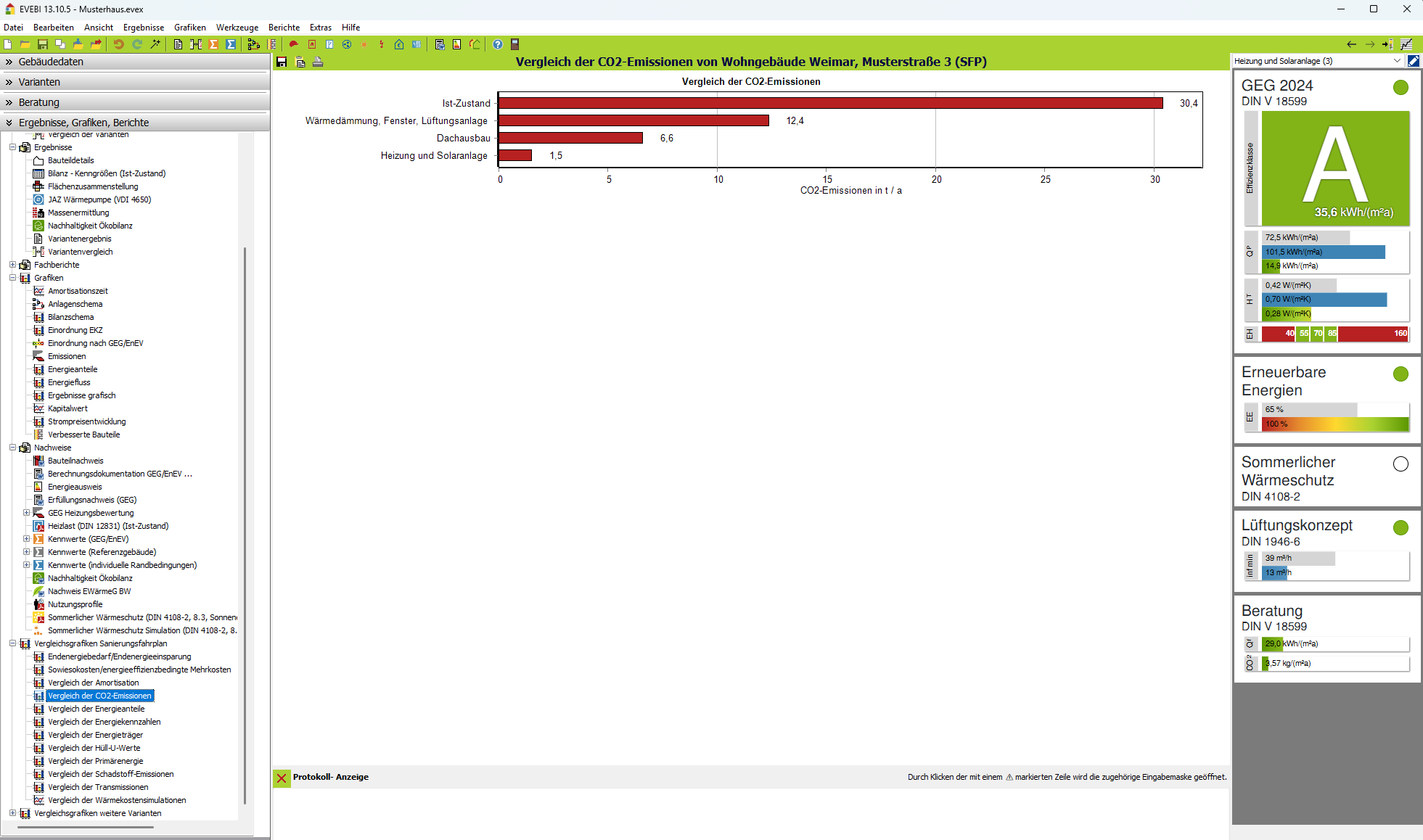

Die Ergebnisse beruhen immer auf einem Berechnungsverfahren mit angepassten Randbedingungen!

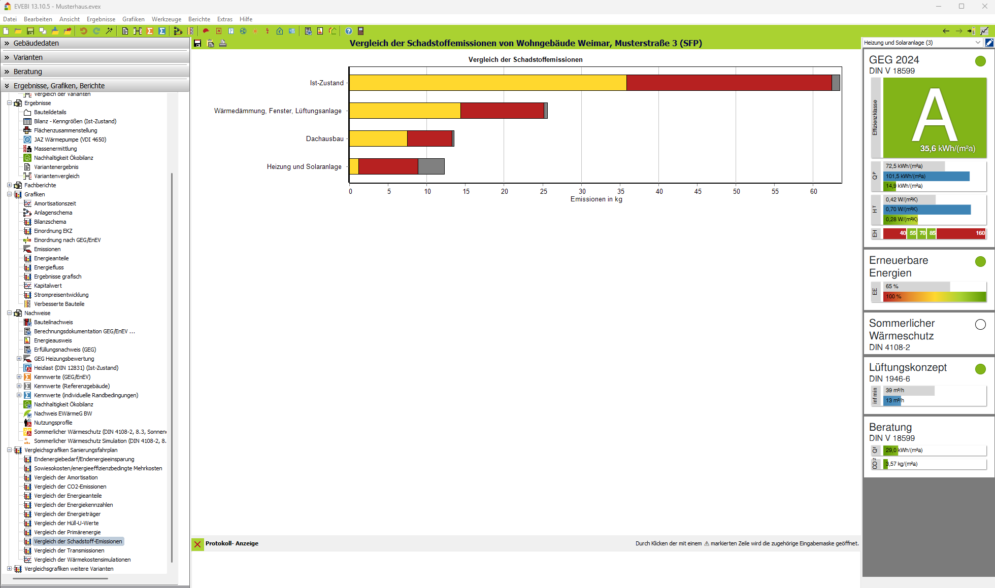

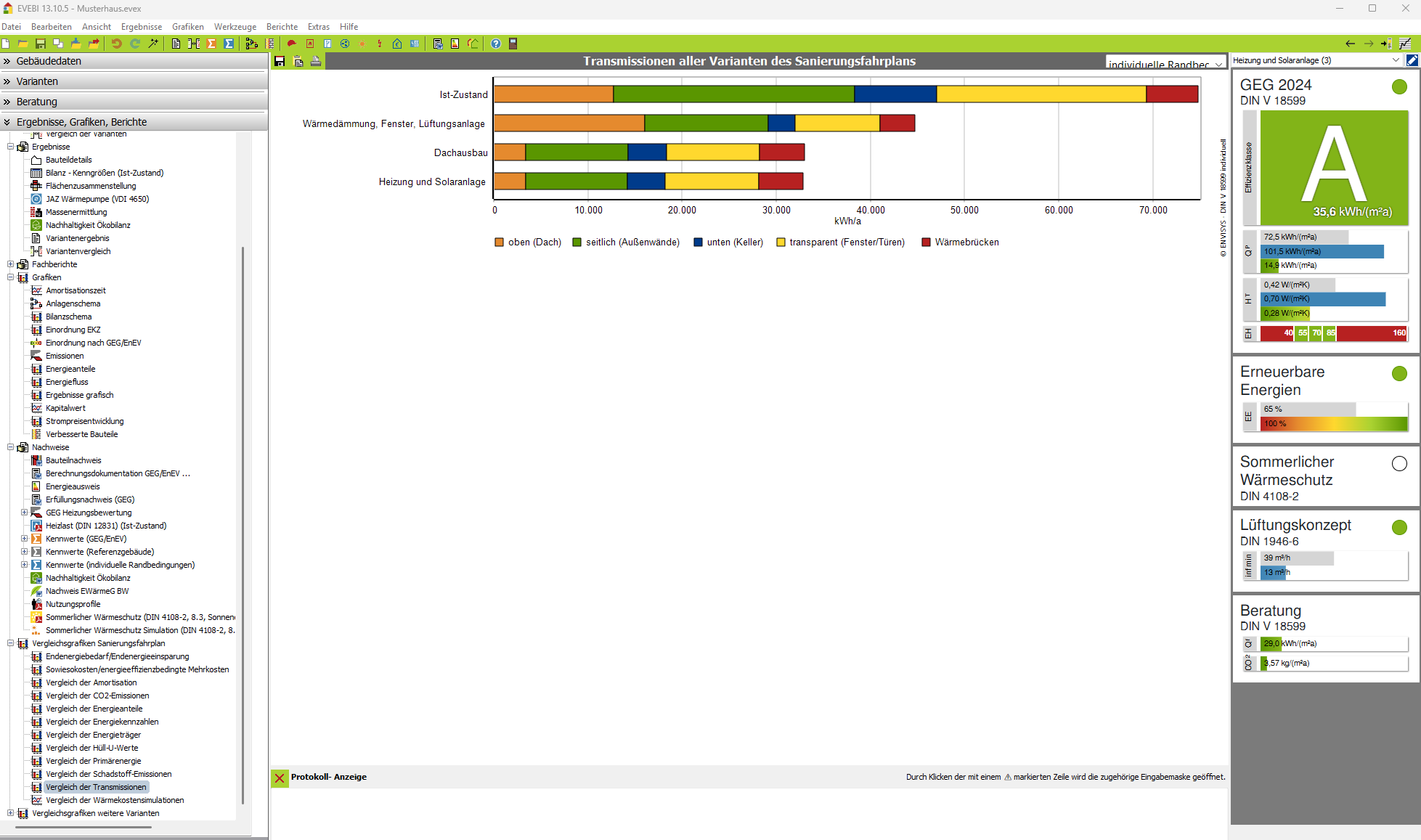

Die Grafik Transmissionen zeigt die Transmissionen der Varianten sowie des Ist-Zustandes sortiert nach den wärmeübertragenden Richtungen (oben, seitlich, unten, transparent, Wärmebrücken).
Für diese Grafik können Sie zwischen den freien Randbedingungen, den Standardrandbedingungen nach GEG sowie den Randbedingungen für das Referenzgebäude wählen.

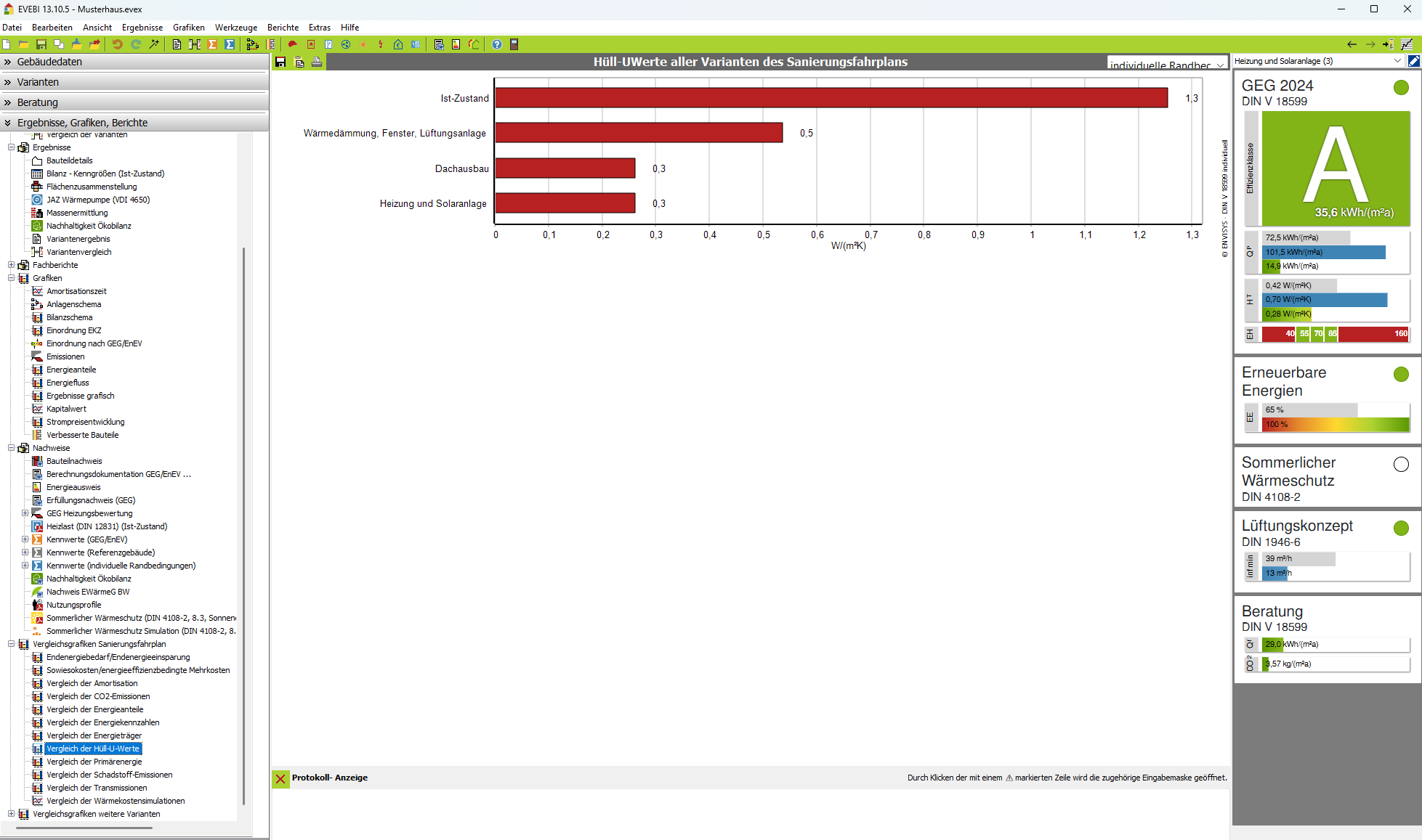

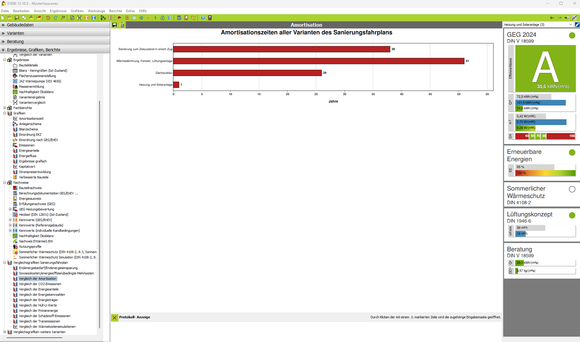

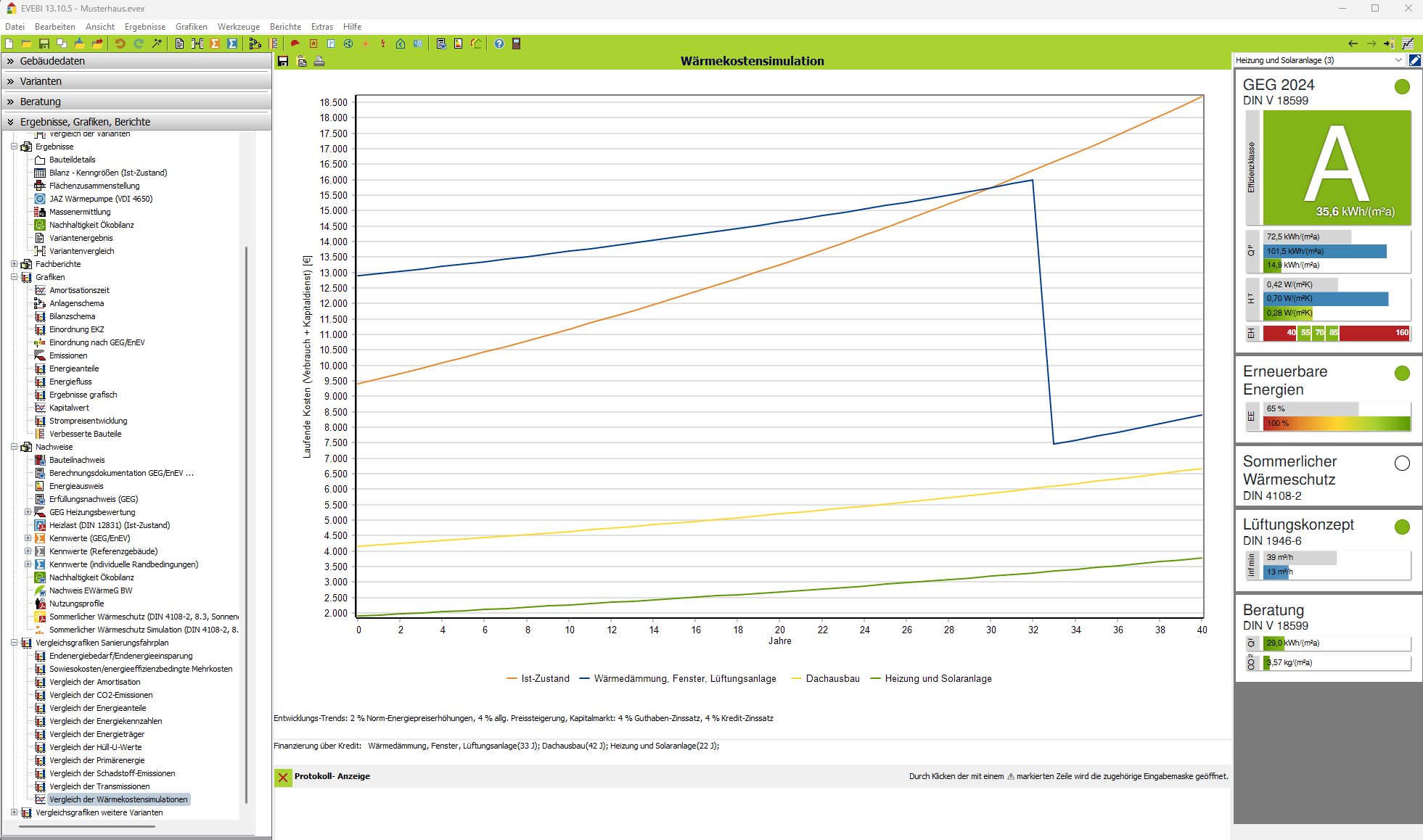

Die X-Achse zeigt die nächsten 40 Jahre mit konkreten Jahreszahlen, sie beginnt mit dem aktuellen Jahr.
Die Ist-Kurve steigt genau in dem Maße, das durch die Energiepreissteigerung vorgegeben ist (einstellbar in Extras|Vorgaben|Wirtschaftsdaten, s. a. unter: Wirtschaftsdaten bearbeiten bzw. in der Energieträgerdatenbank vorgegeben ist (s. a. unter: Energieträger hinzufügen).
Die Soll-Kurven (der einzelnen Varianten) setzen sich durch einen Anteil für die Energieträgerkosten (der geringer ausfällt als im Ist-Zustand) und einem Anteil für den Aufwand für die Kapitalaufbringung zusammen. Letzterer kann auf verschiedene Weise berechnet werden, je nachdem, wie dass Geld für die Maßnahmen beschafft wird. Die Art der Beschaffung wird beim Abspeichern des Maßnahmepaketes angegeben. Hier ist sie in der Legende genannt.
Der Aufwand für die Kapitalaufbringung bezieht sich nicht auf die gesamte Investition, sondern auf die energieeffizienzbedingten Kosten: Maßnahmenkosten abzüglich des Instandsetzungs- bzw. Sowieso-Anteils (Kosten, die ohnehin angefallen wären) und abzüglich der Förderung. Diese verbleibenden Kosten werden über die Nutzungsdauer der Maßnahmen in gleich bleibenden Raten finanziert (bei Maßnahmenpaketen über die nach Kosten gewichtete mittlere Nutzungsdauer).
Kredit über den Nutzungszeitraum:
Bei einem Kredit über den Nutzungszeitraum wird von einem Ratenkredit mit gleich bleibenden Raten über die gesamte Laufzeit ausgegangen; d.h. bei einer Nutzungsdauer von 30 Jahren ist dies ein Kredit über 30 Jahre. Nach 30 Jahren macht die Kurve einen Knick, weil der Schuldendienst wegfällt.
Die Grafik stellt nur die Finanzierung der Erstinvestition dar. Ersatzinvestitionen nach Ablauf der Nutzungsdauer sind nicht enthalten
Die Amortisation tritt dann ein, wenn die Flächen unterhalb der Kurven von Ist und Soll gleich sind (nicht am Schnittpunkt).
Kredit über eine definierte Anzahl von Jahren:
Die Anzahl der Jahre wird beim Bearbeiten der Varianten festgelegt. Dadurch werden kürzere Kreditphasen möglich, die bei geringeren Investitionen sicherlich realistischer sind. Die Kurve verläuft in ähnlicher Form wie die oben genannte, der Knick ist dann allerdings früher.
sofortiges Bezahlen der Maßnahme:
Dies ist sicherlich bei kleineren Paketen der Fall. Die Energiekosten sind dann im ersten Jahr sehr hoch, sinken dann aber unter die Ist-Kurve.
Investition aus dem Vermögen:
Hierbei wird nur der Zinsausfall berücksichtigt, aber unbegrenzt lange gehalten (kein Knick). Dahinter steht der Gedanke, dass das Kapital weg ist und keine Zinsen mehr abwirft bzw. sich durch die Energieeinsparung verzinst.
Diese Kurven können von Anfang bis Ende unterhalb der Ist-Kurve liegen. Dies tun sie dann, wenn sich die Maßnahme amortisiert.
Hinweis: Zur Vergleichbarkeit der wirtschaftlichen Auswirkung sollte ein gleiches Verfahren bzw. gleiche Kreditzyklen ausgewählt werden.
Darstellung im Sanierungsfahrplan:
Wird die Grafik aus dem Sanierungsfahrplan heraus aufgerufen, werden die Varianten nicht als einzelne Kurven dargestellt. Stattdessen gibt es eine gemeinsame Kurve der schrittweisen Sanierung. Sie beginnt auf dem Niveau des Ist-Zustandes und wechselt jeweils im Jahr der Umsetzung der Variante auf deren Werte. Das Jahr der Umsetzung wird im Dialog der Variante festgelegt (Feld "Jahr der Umsetzung"). Mit dem Wechsel beginnt der Kapitaldienst der Variante und endet nach ihrer Nutzungsdauer.
In der Legende ist zu jedem Schritt die Variante mit dem Jahr ihrer Umsetzung angegeben, z. B. "schrittweise Sanierung (Dachsanierung 2028, Heizungstausch 2033)". Damit ist der Grafik zu entnehmen, zu welchem Zeitpunkt welcher Schritt umgesetzt wird und wie sich die Gesamtkosten dadurch entwickeln.
Neben der Ist-Kurve und der Kurve der schrittweisen Sanierung sind keine weiteren Kurven enthalten. Die Auswertung der Grafik für einzelne Varianten erhalten Sie über den Aufruf der Grafik ohne Sanierungsfahrplan.
