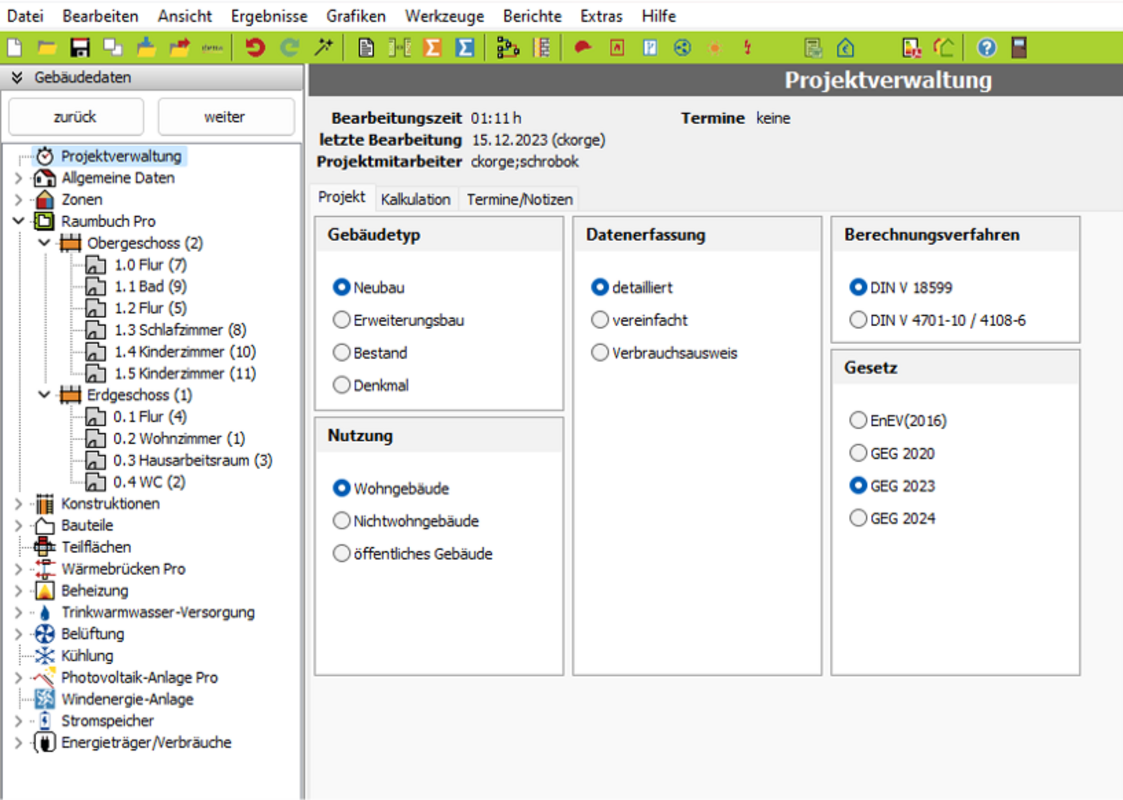

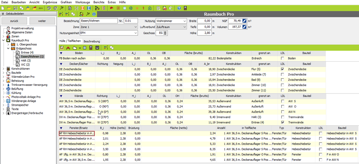

  1. Wählen Sie im Menü DATEI--> DATENIMPORT den Eintrag IMPORT AUS E-CAD (Decken und Wände zwischen den Räumen werden nicht importiert) oderIMPORT AUS E-CAD - MIT RAUM-ZWISCHENWÄNDEN (Decken und Wände zwischen den Räumen werden importiert, damit werden alle Raumbegrenzungsflächen erfasst und es ist eine detaillierte Heizlastberechnung möglich). Diese Funktion steht erst mit der Freischaltung des EVEBI-Moduls Raumbuch Pro zur Verfügung. Weitere Informationen zum EVEBI-Modul Raumbuch Pro finden Sie unter dem Modul Raumbuch Pro Es erscheint ein Dialog zur Auswahl der Importdatei. *Hinweis: Bereits die E-CAD Exportdatei muss entweder mit oder ohen Raumzwischenwänden exporteirt werden sein. Detailierte informationen dazu unter Exportdialog.
  2. Wählen Sie die Importdatei. Es wird ein neues Projekt mit dem Projektnamen der Importdatei angelegt. In diesem Projekt sind folgende Daten standardmäßig gesetzt: Projekteinstellungen:Gebäudetyp: Wohngebäude, Neubau Aufgabe: Nachweis (Planung/Modernisierung) Datenerfassung: Detaillierte Eingabe Berechnungsverfahren: DIN V 18599

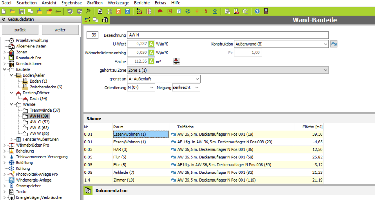

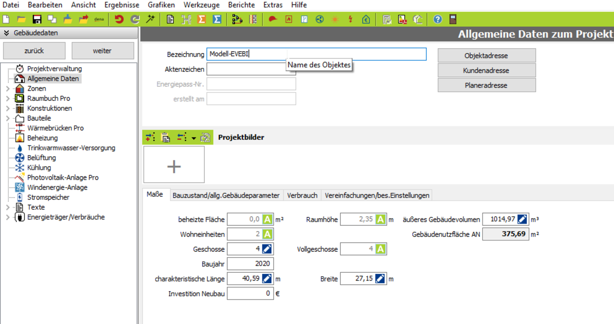

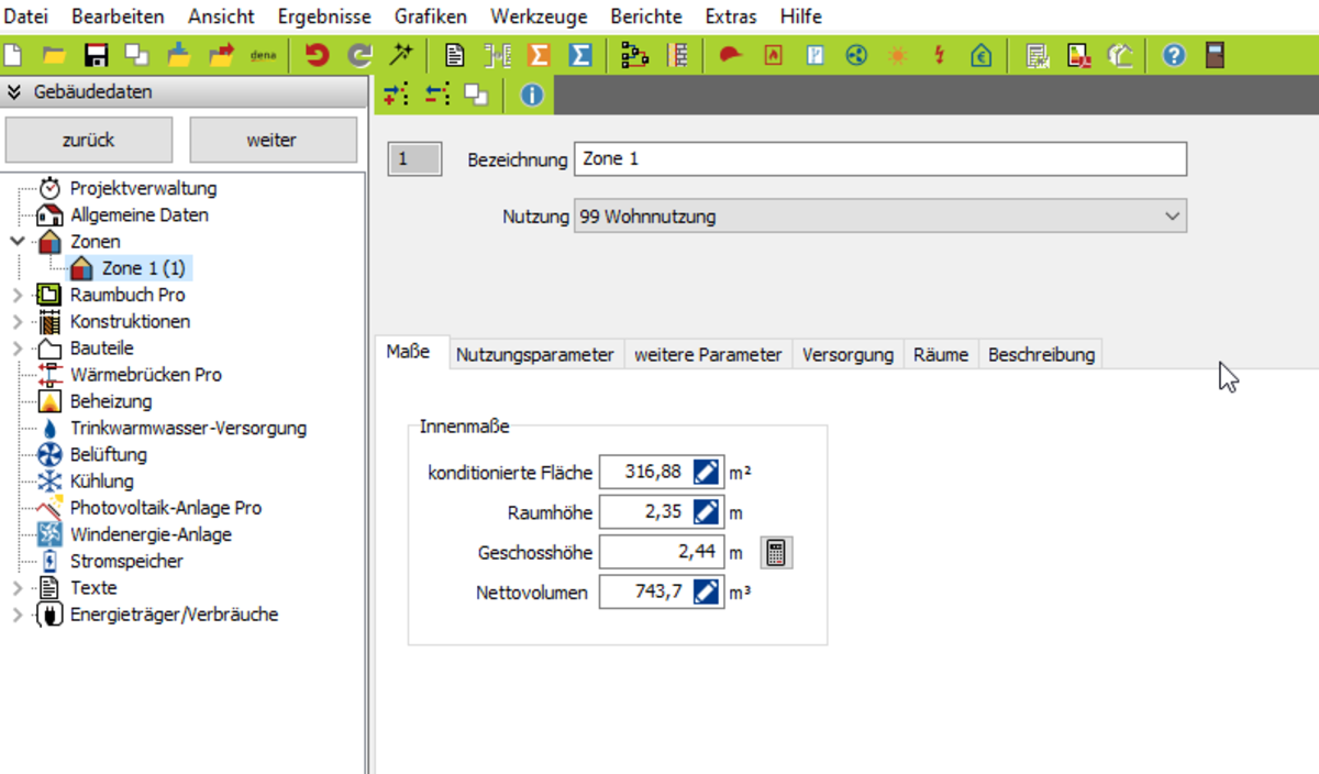

  3. Passen Sie diese Daten ggf. an. Allgemeine Daten:Beheizte Fläche, Raumhöhe und äußeres Gebäudevolumen werden aus den Zonendaten übernommen (s.u.). Sofern noch keine Heizung angelegt wurde, steht hier eine Null. Erst nach der Eingabe der Anlagentechnik und Zuweisung zu der Zone, wird das Feld automatisch befüllt (aus Zonendaten). Anzahl Wohneinheiten, Vollgeschosse etc. sind nur Näherungswerte, die Sie korrigieren sollen. Zonendaten:Konditionierte Fläche, Raumhöhe, Geschosshöhe, Nettovolumen und Bruttovolumen werden direkt aus E-CAD übernommen. Ein Überschreiben dieser Daten ist nicht sinnvoll! Hinweis: Kommen die Daten nicht aus E-CAD sondern direkt über die Raumdaten aus EVEBI, so werden diese aus den Raumflächen und Raumvolumina etc. bestimmt. Die Werte sind dann auf Automatik eingestellt. In unserem Beispiel kommen die Daten aus E-CAD und sind deshalb auf Manuell eingestellt. Raumdaten:Zu den Räumen werden folgende Daten übernommen: Bezeichnung, Nr. (wenn in E-CAD eingetragen), Zone, Geschoss, Höhe, Nutzungseinheit, Nettogrundfläche (NGF), Volumen.
  4. Je detaillierter Sie die Daten in E-CAD eingegeben haben (z.B. Konstruktionsbezeichnung), desto einfacher können diese in EVEBI nachvollzogen werden.

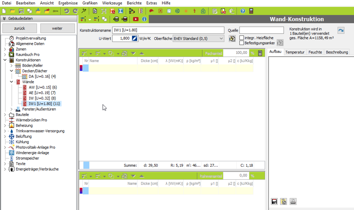

Grundriss:Wechseln Sie auf den Reiter BESCHREIBUNG. Sie bekommen den Grundriss zu jedem Raum angezeigt. Sofer Sie die Exporteinstellungen in E-CAd entsprechend angewählt haben. Konstruktionen:Zu den Konstruktionen werden folgende Daten übernommen: Bezeichnung (wenn diese in E-CAD angegeben wurde, ansonsten erscheint hier unbekannt) U-Wert Zuordnung zu Bauteilen Hinweis: Konstruktionsaufbauten aus E-CAD können bisher nicht nach EVEBI übergeben werden, sodass diese immer in EVEBI erfasst werden müssen. Sie können und sollen also die Konstruktionen bearbeiten. D.h. Bezeichnung, Aufbau etc. Die Zuordnung zu den Bauteilen bleibt erhalten. Bauteile: Zu den Bauteilen werden folgende Daten aus E-CAD übernommen: Bezeichnung, zugeordnete Konstruktion, Fläche, Zonenzuordnung, grenzt an, Orientierung
