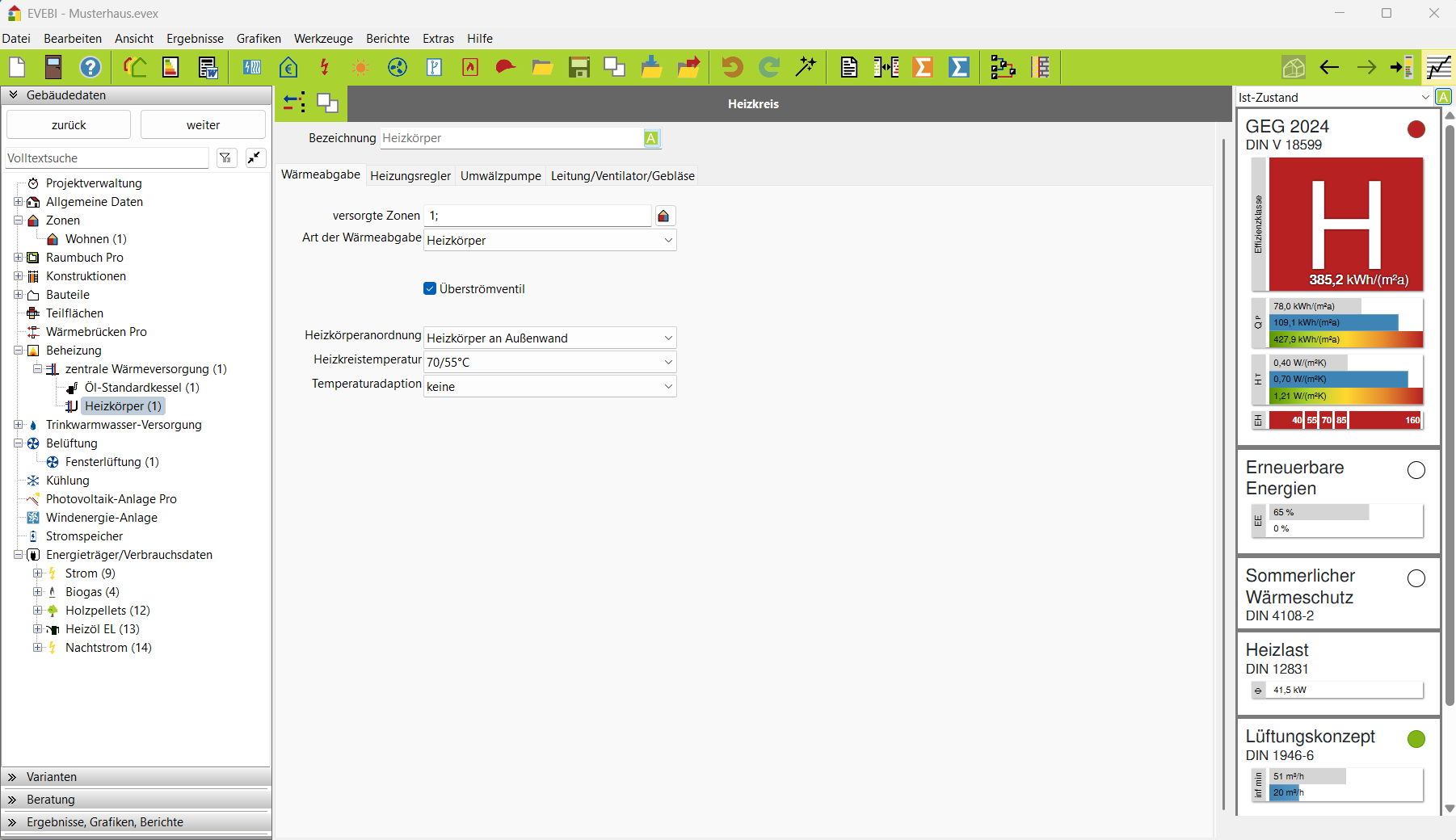

Daten der Wärmeabgabe (DIN V 18599)
Öffnen Sie den Dialog zum Heizbereich.
Dialog Heizkreis
Diese Angaben sind für die Berechnung des Nutzungsgrades nach DIN V 18599-5 erforderlich. Je nach Angaben werden Tabellendaten ermittelt. Hier geht auch die Raumhöhe (≤ 4 m, 4 m bis 10 m, > 10 m) ein. Diese wird aus der/den zu versorgenden Zone/n übernommen. Werden Zonen mit verschiedenen Höhen versorgt, so gilt die größte Raumhöhe.
  • Zonenzuordnung: Über das Symbol
  • Art der Wärmeabgabe: Auswahl zwischen folgenden Angaben:
Je nach Auswahl werden die Felder des Dialogs angepasst. Handelt es sich um eine dezentrale Heizung, so können Sie hier keine/dezentral wählen.
