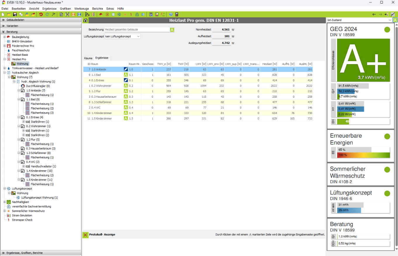

  2. Wählen Sie im Navigationsbereich die gewünschte Heizlast, zu der Sie die Ergebnisse anzeigen möchten.
  3. Wechseln Sie auf das Register Ergebnisse.
Ergebnisse Heizlastberechnung
Erläuterungen zu den Ergebnissen
ID: Identifikationsnummer des Raumes. Diese Nummer wird auch im Raumbuch dargestellt.
Raum: Bezeichnung des Raumes (wird im Raumbuch vergeben)
Raum-Nr.: Raum-Nr.
Geschoss: zugeordnetes Geschoss
TWV_e / Transmissionswärmeverlust exten [W]: Transmissionswärmeverlust der Außenbauteile
TWV / Transmissionswärmeverlust [W]: Transmissionswärmeverlust des Raumes
LWV_min / Lüftungswärmeverlust Mindestvolumenstrom [W]: Norm-Lüftungswärmeverlust (bezogen auf den Mindestluftvolumenstrom)
LWV_inf / Lüftungswärmeverlust Infiltration [W]: Lüftungswärmeverlust (bezogen auf den Infiltrationsluftwechsel)
LWV_su / Lüftungswärmeverlust Zuluft [W]: Lüftungswärmeverlust Zuluft (nur bei mech. Lüftungsanlage), bei Temperaturdifferenzen zum Nachbarraum mit Luftverbund
LWV_mech,inf / Lüftungswärmeverlust Infiltration [W]: Lüftungswärmeverlust Infiltration (nur bei mech. Lüftungsanlage),
Heizlast [W]: Normheizlast (Summe aus TWV und LWV_min)
Aufheizlast [W]: Aufheizlast (wenn vorhanden)
AuslHL / Auslegungsheizlast [W]: Auslegungsheizlast (Summe aus Heizlast und Aufheizlast)
Die Ergebnisse können in einem Bericht ausgegeben werden (siehe Bericht zur Heizlastberechnung).
