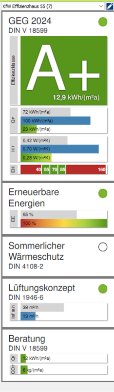

Im Ergebnis-Monitor werden live und permanent die aktuellen Berechnungsergebnisse des Ist-Zustandes bzw. der aktuellen Variante angezeigt.
Hier sehen Sie die Ergebnisse des Ist-Zustandes bzw. der aktuellen Variante in einer Übersicht.
Ergebnis Übersicht
image/svg+xml A
image/svg+xml A
Durch Klicken auf das Listenfeld kann der Ist-Zustand oder eine gewünschte Variante fest eingestellt werden. Das Symbol wechselt zur Darstellung Manuell . image/svg+xml
Die Anforderungswerte nach GEG (Primärenergiebedarf, Transmissionswärmeverlust) werden eingehalten (grün) bzw. nicht eingehalten (rot). DIN 4108-6/4701-10 bzw. DIN V 18599: Verwendetes Berechnungsverfahren.
Effizienzklasse: Erreichte Effizienzklasse (Endenergieverbrauch) gemäß GEG, Anlage 10 mit: A+ ≤ 30 kWh/(m²a) A ≤ 50 kWh/(m²a) B ≤ 75 kWh/(m²a) C ≤ 100 kWh/(m²a) D ≤ 130 kWh/(m²a) E ≤ 160 kWh/(m²a) F ≤ 200 kWh/(m²a) G ≤ 250 kWh/(m²a) H > 250 kWh/(m²a)
QP: Primärenergiebedarf (kWh/m²a): grau: für Referenzgebäude, farbig: Ist-Zustand / Variante
KfW: Effizienzhaus-Klasse: rot: nicht erreicht, grün: erreicht Ein Klick auf die Effizienzhaus-Grafik öffnet den Dialog des Förderprogramms "KfW-Effizienzhaus" für den angezeigten Ist-Zustand bzw. die angezeigte Variante.
H’T: Spezifischer Transmissionswärmeverlust (W/m²K) farbig: Ist-Zustand / Variante, grau: nach Anlage 3 Tab. 1 grau: Referenzgebäude
EEWärmeG: Erneuerbare EnergienWärmeGesetz, grün: erreicht, rot: überschritten
Grau: Anforderung an das EEWärmeG farbig: erreichter Stand des EEWärmeG in %
Luft: Prüfung auf Notwendigkeit lufttechnischer Maßnahmen nach DIN 1946-6, grün: Lüftungskonzept vorhanden, gelb: keine Anforderungen, rot: lufttechnische Maßnahmen sind erforderlich (Infiltrationsluftwechsel \< Anforderungswert), aber nicht vorhanden Infiltrationsluftwechsel (m³/h grau (min): Anforderungswert farbig (Inf): erreichter Infiltrationsluftwechsel
Sommer: Sommerlicher Wärmeschutz (nach DIN 4108-2:2013-2), grün: eingehalten, rot: Sonneneintragskennwert überschritten
Beratung: Ergebnis der Energieberatung, grün: die vorgeschlagenen Maßnahmen der Variante sind wirtschaftlich (Kapitalwert > 0), rot: die Maßnahmen sind nicht wirtschaftlich
LEG: Verwendetes Berechnungsverfahren
EKZ: Energiekennzahl in kWh/m² grau: des Gebäudes farbig: der Variante
CO2: CO2-Ausstoß in kg/Jahr grau : des Gebäudes farbig: der Variante
€: Investition der Variante, Förderzuschüsse sind ggf. berücksichtigt
Die Anzeige des Ergebnis-Monitors kann durch Klicken des Symbols oberhalb des Ergebnis-Monitors deaktiviert bzw. aktiviert werden.
