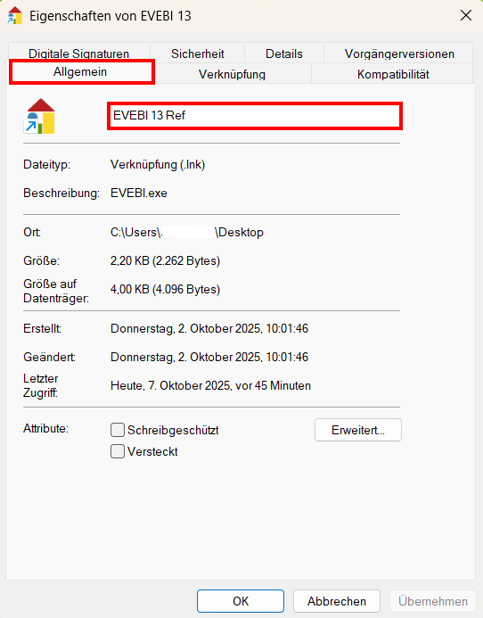

2. Eine Verknüpfung umbenennen
  • Benennen Sie die neue (kopierte) Verknüpfung sinnvoll um, z. B. „Evebi Ref“. Dazu selektieren Sie die Verknüpfung und drücken [F2].

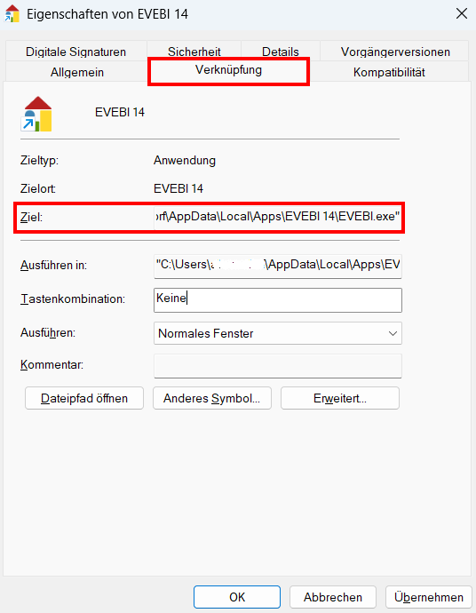

3. Verknüpfungseigenschaften anpassen
  • Klicken Sie mit der rechten Maustaste auf die kopierte Verknüpfung und wählen „Eigenschaften“.
  • Im Feld „Ziel“ finden Sie den Programmpfad, z.B.:
    "C:\Users\user\AppData\Local\Apps\EVEBI 14\"
  • Ergänzen Sie hinter dem Programmpfad (außerhalb der Anführungszeichen, falls vorhanden) den gewünschten Parameter:
    "C:\Users\user\AppData\Local\Apps\EVEBI 14\" --serial t-abcde-12345-67
  • Bestätigen Sie mit „OK“.
Hinter dem Programmpfad setzen Sie also ein Leerzeichen gefolgt von -- und anschließend serial, einem erneuten Leerzeichen und dann Ihrer Lizenznummer. Falls der Pfad Leerzeichen enthält, muss der vollständige Pfad in Anführungszeichen stehen, der Parameter (wie im Beispiel oben) aber außerhalb.
