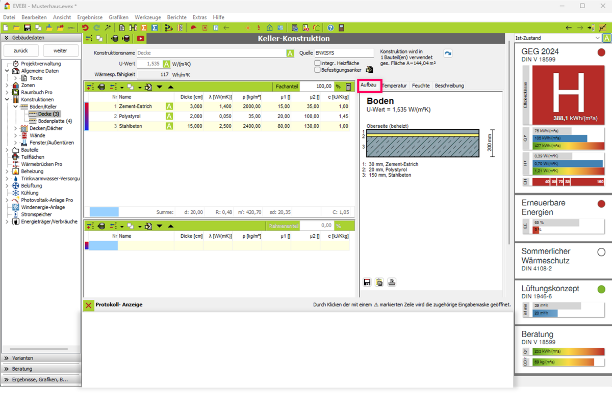

Schichtaufbau der Konstruktion als Grafik ausgeben
Sie können sich den Aufbau der Konstruktion, den Temperaturverlauf im Bauteil und die Dampfdiffusion des Bauteils ausgeben lassen.
Aufruf des Konstruktionsdialogs
  1. Wählen Sie das Register Gebäudedaten.
  2. Klicken Sie im Navigationsbereich den Eintrag Konstruktionen.
  3. Wählen Sie eine Konstruktion. Klicken Sie dazu auf die gewünschte Konstruktion im Navigationsbereich oder blättern Sie über die Datenbankleiste zur gewünschten Konstruktion.
  4. Auf dem Register Aufbau wird der Schichtaufbau der aktuell gewählten Konstruktion angezeigt. Das Bauteil wird hier in seiner Einbausituation dargestellt.
    Schichtaufbau der aktuellen Konstruktion
Grafik drucken: Klicken Sie dazu das Symbol image/svg+xml
Falls in der grafischen Ansicht der Konstruktion keine Legende angezeigt wird, muss folgende Einstellung verändert werden: Über das Menü Extras, Einstellungen, Grundeinstellungen wählen Sie im Dialog Grundeinstellungen die Anzeige-Option: Legende in Konstruktionszeichnungen anzeigen.
