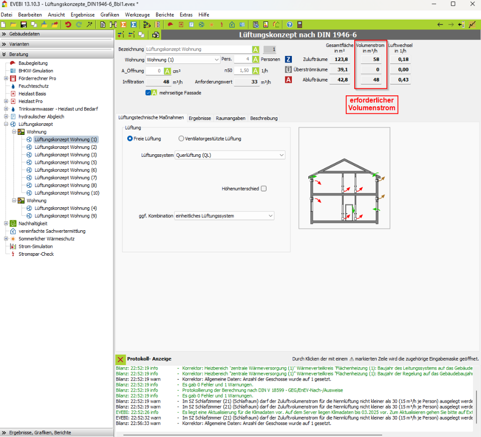

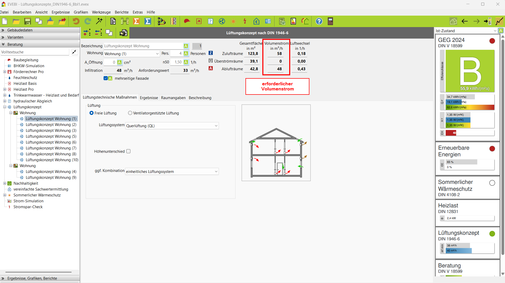

Sie haben bereits ein Lüftungskonzept angelegt und wollen die lüftungstechnischen Maßnahmen für die freie Lüftung betrachten. Für freie Lüftungssysteme werden Einrichtungen zur freien Lüftung geplant. Damit werden Außenluftdurchlässe in der Fassade bzw. in den Fensterrahmen erforderlich.
Vorgehen zur freien Lüftung
  1. Wählen Sie die Option Freie Lüftung im Register Lüftungstechnische Maßnahmen.
    Auswahl freie Lüftung
  2. Lüftungssystem: Hier können Sie zwischen Querlüftung für den Feuchteschutz (Mindestanforderung), normaler Querlüftung (QL) und Schachtlüftung/Auftriebslüftung (SL) wählen. In Abhängigkeit der Auswahl werden die erforderlichen Volumenströme/Luftwechsel für die Zuluft-, Überström- und Ablufträume berechnet sowie die Kennzeichnung des Systems und die Darstellung des Systems angepasst.
  3. Installationsschacht: Ist ein Installationsschacht vorhanden, so können Sie die Option wählen. Ergebnisse zur freien Lüftung.

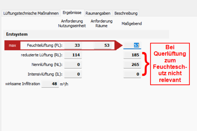

  4. Wechseln Sie auf das Register Ergebnisse.
    Register Erebnisse

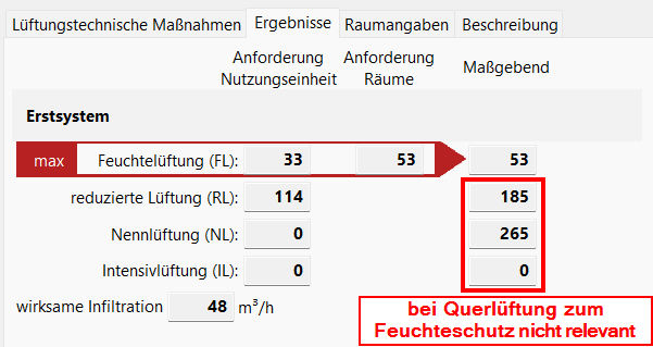

    Hier sehen Sie die Anforderungen an die Volumenströme und die Luftwechselrate für die Feuchtelüftung (Mindestanforderung für Infiltration), reduzierte Lüftung (hygienischer Luftwechsel bei Abwesenheit) und Nennlüftung (Anwesenheit).
    Diese Ergebnisse beziehen sich auf die gesamte Nutzungseinheit (Wohnung) und weicht daher in der Regel von den Ergebnissen in der oberen Maske ab, welche sich auf die einzelnen Räume beziehen (Summe der Volumenströme der Räume).
    • Bei Nutzerunterstützung Bemessung nach Feuchteschutz (FL) Pflicht
    • Bei Querlüftung Bemessung nach Reduzierter Lüftung (RL) Pflicht
    • Bemessung nach Nennlüftung (NL) empfohlen
    • Beim Lüftungskonzept: Querlüftung zum Feuchteschutz erscheint das Ergebnis nur für die Feuchtelüftung (FL)

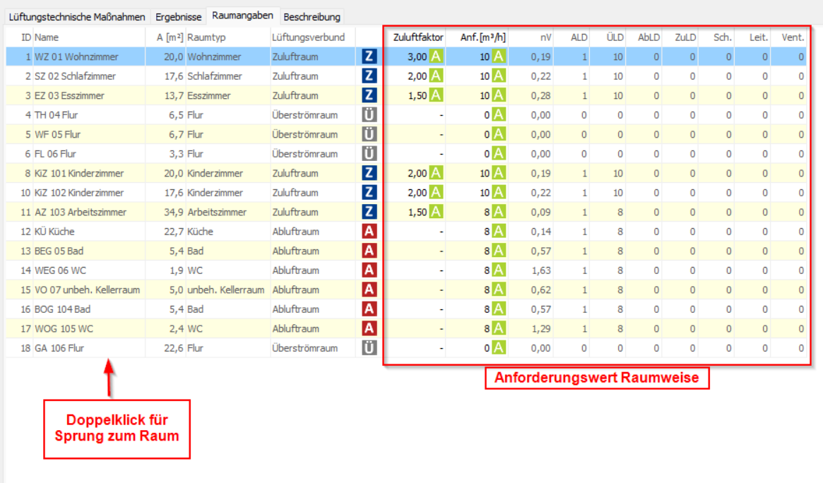

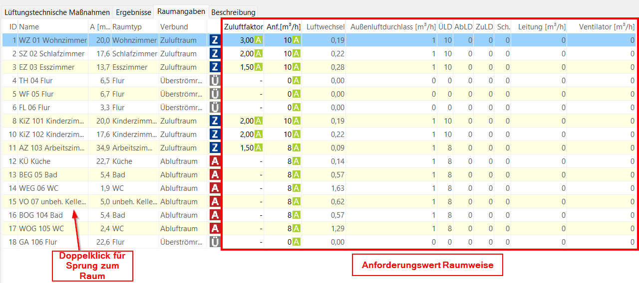

  5. Wechseln Sie auf das Register Raumangaben:
    Hier können Sie die notwendigen Planungswerte für den Luftwechsel und Luftdurchlässe (m³/h) ablesen.
    Der Außenluftdurchlass in m³/h gibt den Volumenstrom an, welcher zusätzlich zum Infiltrationsluftwechsel durch lüftungstechnische Maßnahmen „ALD (Außenluftdurchlass)“ abgedeckt werden muss. Das kann durch Lüftungsschlitze in Fensterrahmen oder der Gebäudehülle erfolgen.
    Der Überströmdurchlass in m³/h gibt den Volumenstrom an, welcher zwischen den Räumen gewährleistet werden muss. Die Umsetzung dieser lüftungstechnischen Maßnahmen kann z.B. ein Unterschlitz/Spalt in der Tür sein.
