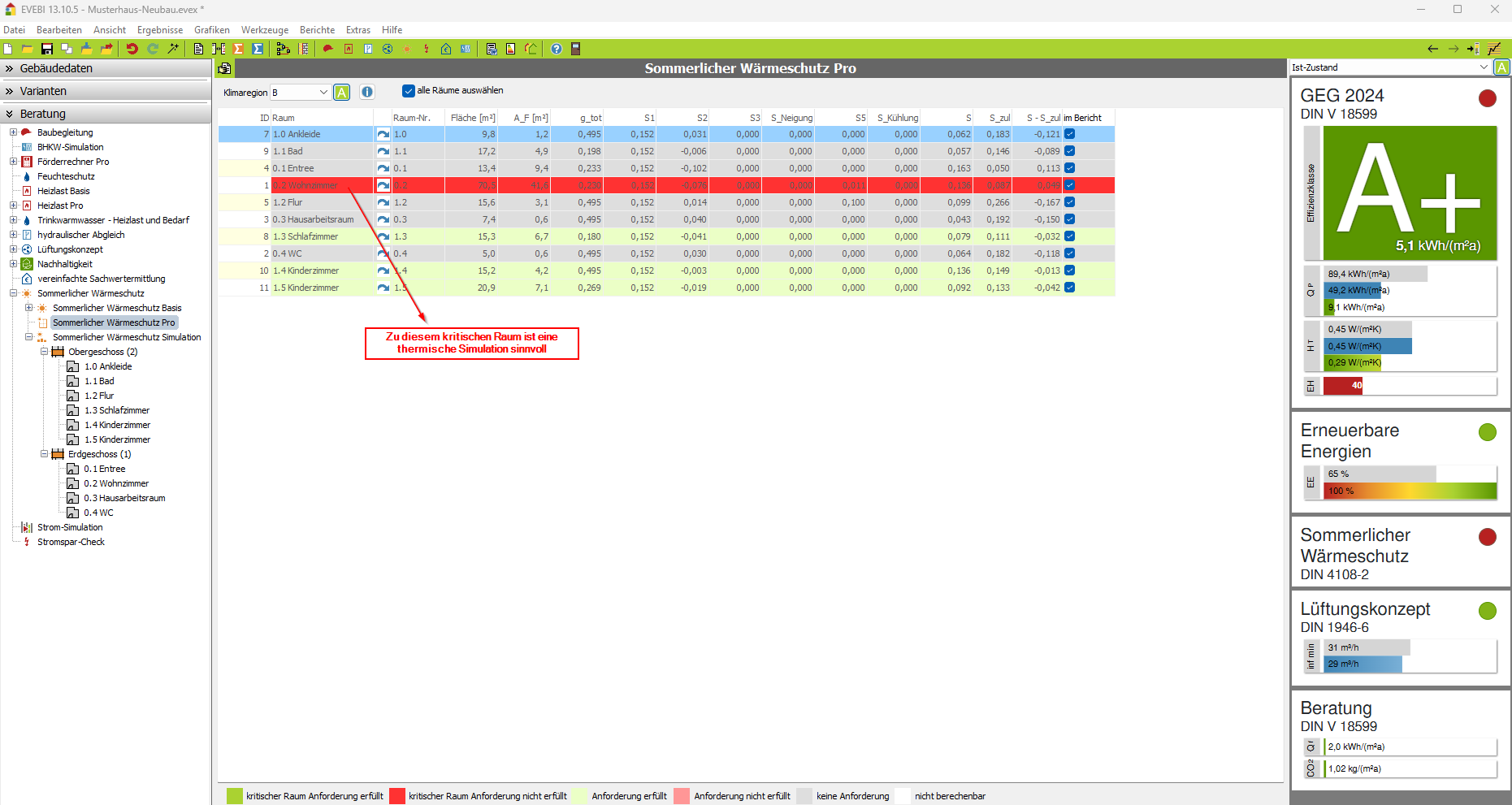

Sommerlicher Wärmeschutz Pro: kritischer Raum
Der Wunsch von Bauherren nach offenen und lichtdurchfluteten Räumen nimmt zu. Die Anforderungen an den Sommerlichen Wärmeschutz gem. DIN 4108-2 sind jedoch sehr streng.
  • Das Verfahren zur Ermittlung des Sonneneintragskennwertes der Räume bietet eine einfache aber auch unspezifische Bewertung der thermischen Situation im Gebäude. Für Fassaden mit hohem Glasanteil ist deshalb die Einhaltung oft nur mit speziellen technischen Lösungen möglich.
  • Der Nachweis des Sommerlichen Wärmeschutzes mittels thermischer Simulation bietet daher eine sinnvolle Alternative. Die Simulation bietet mit ihren wesentlich genaueren Ergebnissen eine detaillierte Bewertung der thermischen Verhältnisse im Gebäude und hilft so, auf teure technische Lösungen zu verzichten.

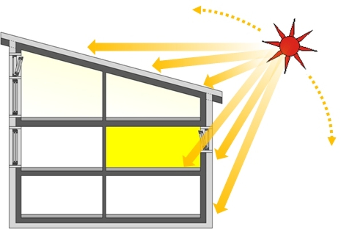

Einfluss auf sommerliche Wärme
Einflüsse auf die sommerliche Wärme
Außenklima: Strahlung (diffus und direkt), Temperatur
  • Einträge durch transparente Bauteile
  • Absorption durch Außenbauteile
  • Transmission durch Außenbauteile
  • Luftaustausch / Konvektion
Nutzungsverhältnisse: innere Wärmeeinträge
  • Wärmequelle Personenabwärme
  • Wärmequelle Arbeitshilfen
  • Wärmequelle Beleuchtung
Bauweise (massiv – leicht)
  • Speicherung / Entspeicherung in Bauteilen
  • Sonnenschutz, Regelungseinrichtungen

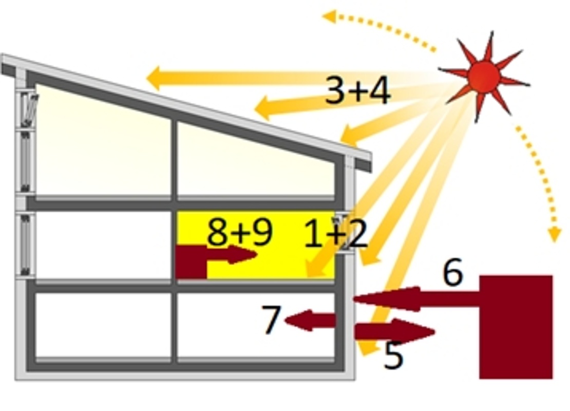

Strahlung
Strahlungswege
Mögliche Strahlungswege
  1. Direkte Strahlung der Sonne durch transparente Bauteile
  2. Diffuse Strahlung der Sonne durch transparente Bauteile
  3. Direkte Strahlung der Sonne auf opake Bauteile
  4. Diffuse Strahlung der Sonne auf opake Bauteile
  5. Abstrahlung opaker Bauteile nach außen
  6. Abstrahlung von Objekten der Umgebung auf opake Bauteile (nicht in der Simulation)
  7. Abstrahlung der Bauteilinnenoberflächen an den Raum
  8. Abstrahlung von Objekten im Raum an die Bauteilinnenoberflächen (nicht in der Simulation)
  9. Abstrahlung von Wärmeerzeugern im Raum an die Bauteilinnenoberflächen und Objekte im Raum

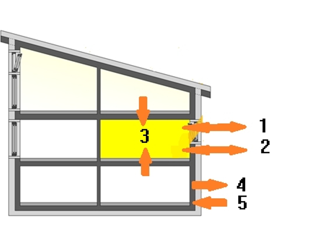

Transmission und Wärmespeicherung
  1. Transmission durch transparente Bauteile
  2. Transmission durch opake Bauteile
  3. Transmission von/zu angrenzenden Räumen
  4. Speicherung in Bauteilen
  5. Entspeicherung aus Bauteilen
