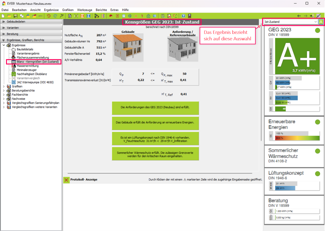

  1. Wählen Sie im Navigationsbereich das Register Ergebnisse, Grafiken, Berichte.
  2. Klicken Sie im Navigationsbereich auf den Eintrag Ergebnisse -> Bilanz - Kenngrößen
Hinweise:
  • Die Ergebnisse sind abhängig von der Bezugswahl im Ergebnisse im Überblick - Ergebnis-Monitor (Ist-Zustand/Variante).
  • Die Darstellung der Kenngrößen ist von der eingestellten unter: Aufgabe in den Projekt-Einstellungen (Gebäudetyp, Aufgabe, Berechnungsverfahren etc.) abhängig. Im Nachweisverfahren werden zum Beispiel auch die Fördermöglichkeiten der KfW mit angezeigt. Rote Felder: Anforderungen sind nicht erfüllt. Grüne Felder: Anforderungen sind erfüllt Gelbe Felder: Hinweisfelder
