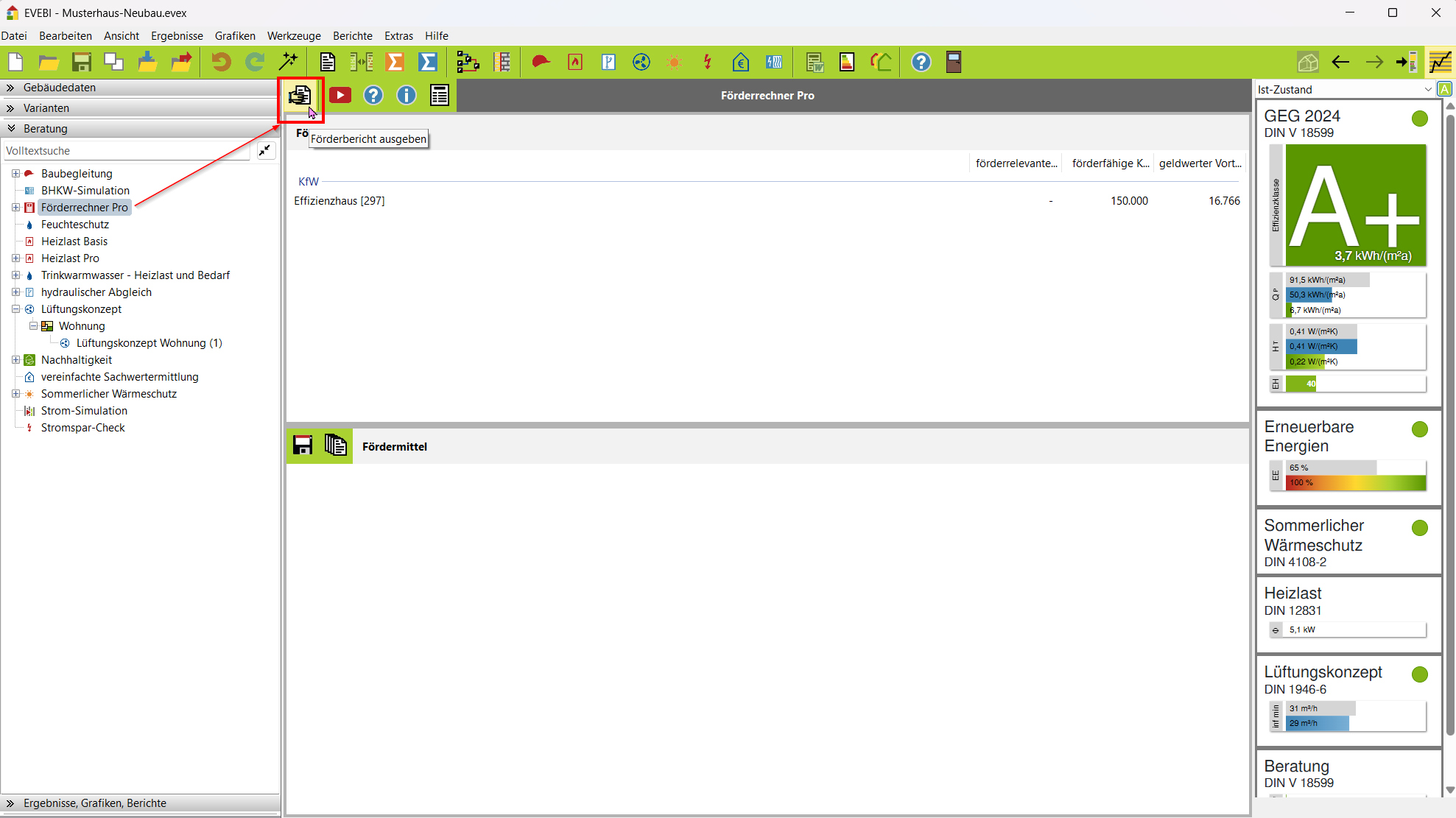

Vorgehen zur Ausgabe des Förderberichtes für den Ist-Zustand (Neubau)
  1. Wechseln Sie auf das Register Beratung.
  2. Wählen Sie im Navigationsbereich den Eintrag Förderrechner.
  3. In der grünen Kopfleiste erscheint ein Berichts-Symbol. Klicken Sie auf das Berichtssymbol um den Förderbericht auszugeben.
    Förderrechner - Bericht ausgeben

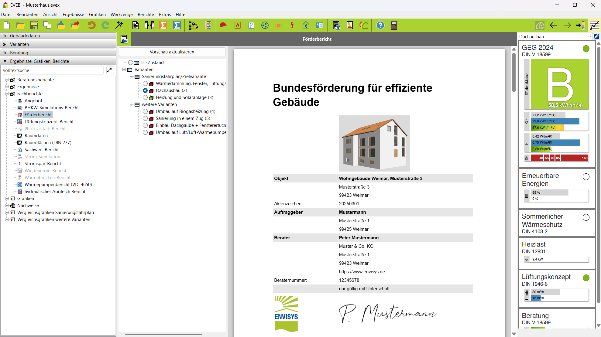

Vorgehen zur Ausgabe des Förderberichtes für eine Variante
  2. Wählen Sie im Navigationsbereich die gewünschte Variante und den Untereintrag Beratung > Förderrechner.
  3. In der grünen Kopfleiste erscheint ein Berichts-Symbol. Klicken Sie auf das Berichtssymbol um den Förderbericht für die gewählte Variante auszugeben.
    Förderrechner - Bericht der Variante ausgeben
  4. Sie können Ihre Auswahl der Variante im Berichtfenster anpassen oder auch einen Förderbericht für mehrere Varianten ausgeben lassen.
  5. Mit dem Klicken auf das Word-Symbol in der grünen Kopfleiste, kann der Bericht in dem jeweiligen Standard-Textverarbeitungsprogramm ausgegeben werden.

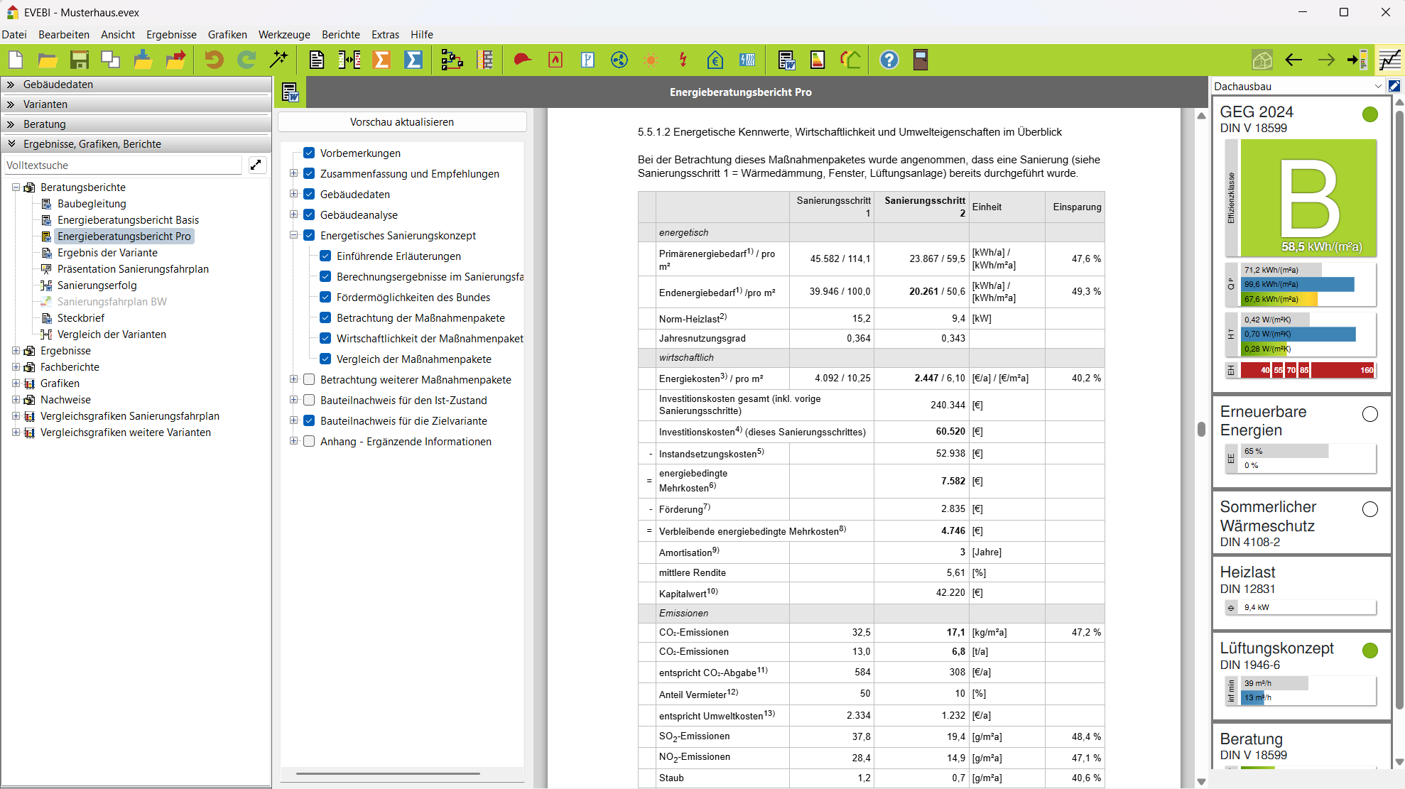

Die Ergebnisse zur Förderung werden an den Beratungsbericht übergeben. Bei der Berichtsgenerierung kann über die Abschnittswahl eine inhaltliche Auswahl zu den Abschnitten an- oder abgewählt werden.
Dialog zur Berichtausgabe des Beratungsberichtes mit Fördermöglichkeiten

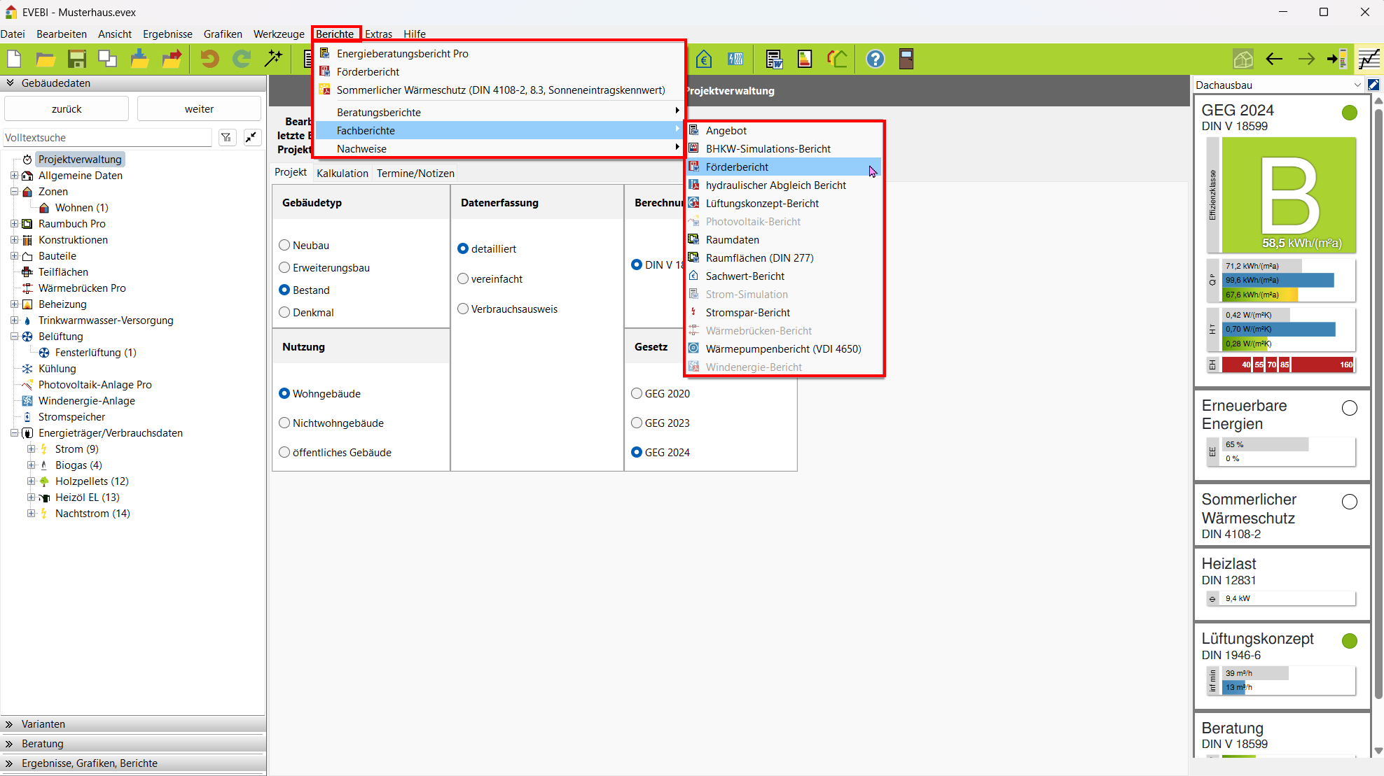

Eine weitere Möglichkeit, den Förderbricht oder Beratungsbericht auszugeben, ist über die Menüleiste > Berichte > Fachberichte > Förderbericht.
Berichtausgabe über Menüleiste
