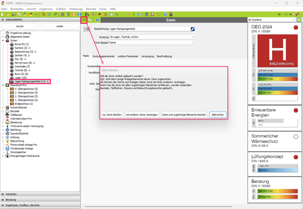

Zone löschen
Wählen Sie im Projekt-Explorer die zu löschende Zone und klicken Sie den Button Löschen image/svg+xml ENVISYS GmbH & Co. KG .
Zone löschen
Zum Löschen einer Zone haben Sie die folgenden Möglichkeiten:
  • nur Zone löschen: Die Zone wird gelöscht und alle vorhandenen Elemente der Zone wie Konstruktionen, Bauteile, Anlagentechnik bleiben erhalten. Hier müssen diese Elemente einer anderen Zone zugeordnet werden bzw. ebenfalls gelöscht werden.
  • mit anderer Zone vereinigen: Die Zone wird gelöscht und alle vorhandenen Elemente der Zone wie Konstruktionen, Bauteile, Anlagentechnik werden einer anzugebenden Zone zugeordnet. Die Fläche der Zone sowie das Volumen werden der anzugebenden Zone zugeschlagen.
  • Zone und zugehörige Elemente löschen: Die Zone wird gelöscht und alle vorhandenen Elemente der Zone wie Konstruktionen, Bauteile, Anlagentechnik werden ebenfalls gelöscht.

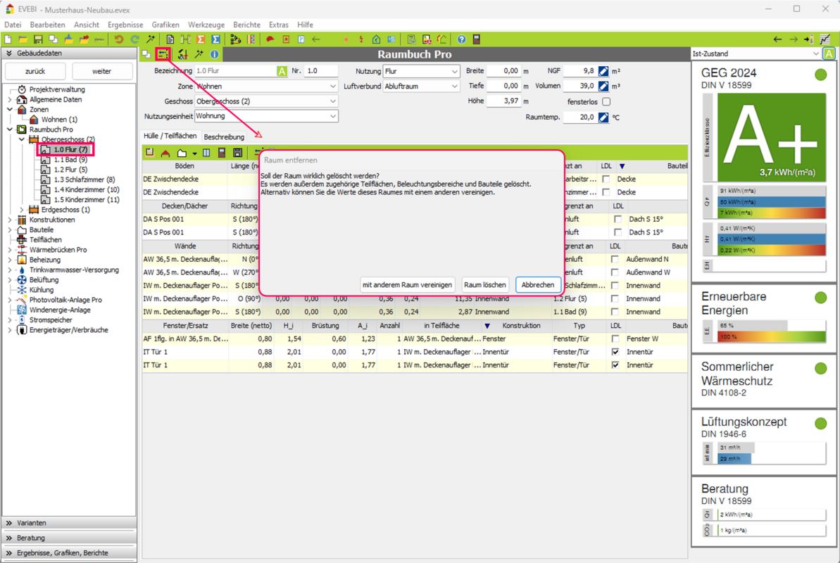

Raum löschen
Wählen Sie im Projekt-Explorer den zu löschenden Raum und klicken Sie den Button image/svg+xml ENVISYS GmbH & Co. KG
Raum löschen
Zum Löschen eines Raumes haben Sie die folgenden Möglichkeiten:
  • nur Raum löschen: Die Raum wird gelöscht und alle vorhandenen Elemente der Raumes wie Raumbegrenzungsflächen und Bauteile bleiben erhalten. Hier müssen diese Elemente nachträglich einem anderen Raum zugeordnet werden bzw. ebenfalls gelöscht werden.
  • mit anderem Raum vereinigen: Der Raum wird gelöscht und alle vorhandenen Elemente des Raumes wie Raumbegrenzungsflächen und Bauteile werden einem anzugebenden Raum zugeordnet. Der anzugebende Raum kann sich im gleichen Geschoss oder in dem darüber/darunter liegenden Geschoss befinden. Die Fläche des Raumes sowie das Volumen werden dem anzugebenden Raum zugeschlagen.
