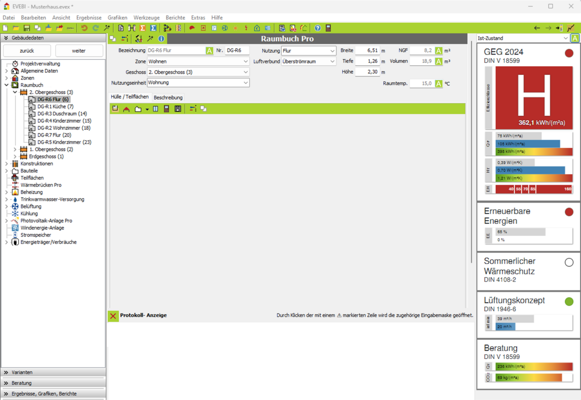

Dialog Raumbuch
Daten zum Raum eingeben
  1. Bezeichnung: EVEBI trägt automatisch eine Standard-Bezeichnung in Abhängigkeit der gewählten Nutzung (siehe Punkt 5) mit fortlaufender Nummer (siehe Punkt 2) zum Raum ein. Diese Beschreibung können Sie individuell anpassen.
    Verwenden Sie keine Sonderzeichen wie ( , * etc. in der Bezeichnung!
  2. Nr.: Hier können Sie eine Raumnummer eingeben. Nach dieser Nummer lassen sich später die Räume sortieren.
  3. Zone: Hier können Sie den Raum einer Zone zuordnen. Ist nur eine Zone vorhanden (für Wohngebäude üblich), so wird die Zone bereits automatisch vergeben.
  4. Nutzungseinheit: Hier können Sie Räume zu Einheiten zusammenfassen, z. B. Wohnung 1. Die Nutzungseinheit kann direkt eingetragen werden bzw. aus der Liste gewählt werden (nur wenn bereits eine Nutzungseinheit eingegeben wurde). Die Anzahl der Nutzungseinheiten bestimmt die Anzahl der Wohneinheiten in den allgemeinen Daten. Die Nutzungseinheit wird zudem im Lüftungskonzept sowie in der Heizlast und im hydraulischen Abgleich als Festlegung des Heizkreises verwendet.
  5. Nutzung: Wählen Sie die Nutzung aus der Liste. Die Nutzungen entstammen der DIN 1946-6 (Lüftungsnorm) bzw. DIN EN 12831 (Heizlastberechnung). Blau hinterlegte Nutzungen kommen aus dem Nichtwohngebäudebereich.
  6. Luftverbund: Hier können Sie den Luftverbundtyp auswählen (kein, Abluft, Überström, Zuluft).
  7. Breite: Hierbei handelt es sich um die lichte Raumbreite. Ist in den Konfigurationseinstellungen eine Breite angegeben, so wird diese hier standardmäßig eingetragen.
  8. Tiefe: Hierbei handelt es sich um die lichte Tiefe des Raumes. Ist in den Konfigurationseinstellungen eine Tiefe angegeben, so wird diese hier standardmäßig eingetragen.
  9. Höhe: Hierbei handelt es sich um die lichte Höhe des Raumes. Ist in den Konfigurationseinstellungen eine Höhe angegeben, so wird diese hier standardmäßig eingetragen..
  10. NGF: Hierbei handelt es sich um die Nettogrundfläche. Bei dem Eingabefeld handelt es sich um ein Automatik/Manuell-Feld. Durch Klicken auf das Symbol image/svg+xml A wird die Fläche entweder aus der Summe der Netto-Bodenflächen oder anhand der Zellen Breite und Tiefe des Raumes berechnet.
  11. BGF: Hierbei handelt es sich um die Bruttogrundfläche des Raumes. Sie berechnet sich aus der Summe der angelegten Brutto-Bodenflächen oder pauschal über die Formel NGF * 1,1, falls keine Bodenflächen angelegt sind.
  12. Nettovolumen: Hierbei handelt es sich um das Nettovolumen des Raumes. Dieses kann automatisch aus NGF und Höhe ermittelt werden ( image/svg+xml A ) oder manuell eingetragen werden ( image/svg+xml ).
  13. Bruttovolumen: Auch Brutto-Rauminhalt nach DIN 277 und setzt sich zusammen aus dem Netto-Rauminhalt (NRI) und dem Konstruktions-Rauminhalt (KRI). Es ist das Produkt aus der BGF und der Geschosshöhe des Raumes (lichte Höhe + Deckenstärke) Die Summe aller Bruttovolumina ergeben das äußere Gebäudevolumen in den allgemeinen Daten.

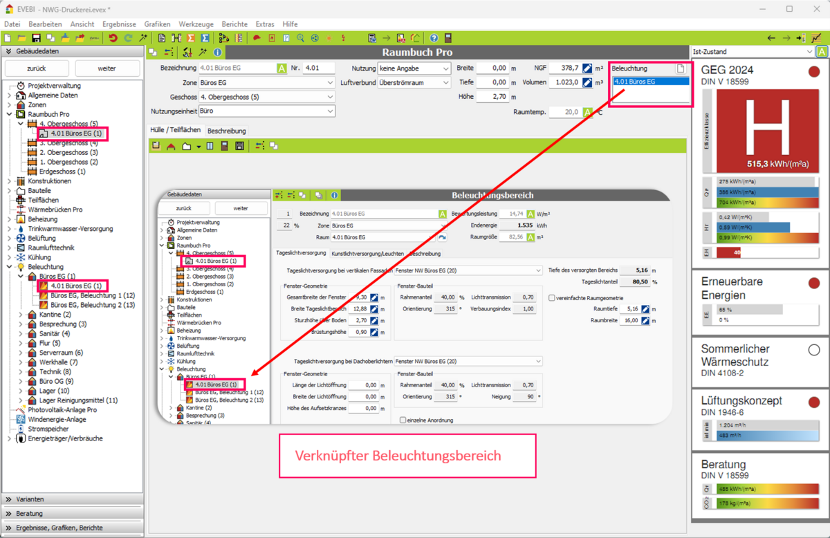

  14. Beleuchtungsbereich:
    1. Bei einem Import aus E-CAD werden die Verknüpfungen direkt hergestellt (siehe Bild).
    2. Bei manueller Eingabe von Räumen über das Raumbuch können Sie über das Symbol image/svg+xml ENVISYS GmbH & Co. KG einen oder mehrere Beleuchtungsbereiche zum aktuellen Raum anlegen und verknüpfen (siehe Bild).
      Raumbuch: Verknüpfung Beleuchtungsbereich
    3. Im Beleuchtungsbereich können Sie ebenfalls über den Sprungbutton zum verknüpften Raum wechseln.
    4. Über den Sprungbutton können Sie zum verknüpften Beleuchtungsbereich wechseln. Klicken Sie dazu auf den Beleuchtungsbereich im Raumbuch und danach den Sprungbutton image/svg+xml .
