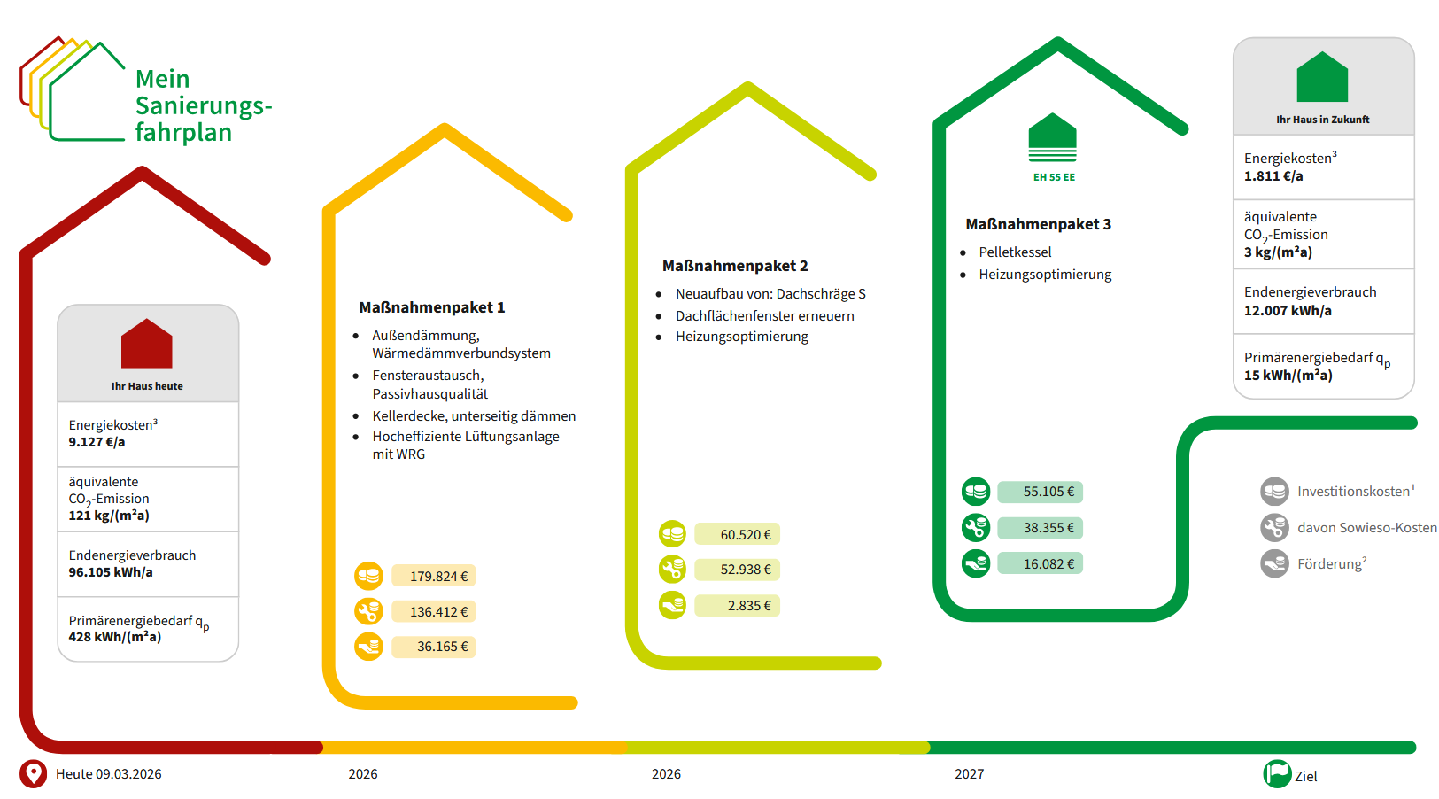

Der individuelle Sanierungsfahrplan iSFP - Mein Sanierungsfahrplan - für Wohngebäude stellt die aufeinander abgestimmten Schritte einer energetischen Sanierung dar. Er kann standardmäßig bei Energieberatungen angewendet werden, sowohl für eine Komplettsanierung (Sanierung in einem Zug) als auch für eine Schritt-für-Schritt-Sanierung (Sanierung in Schritten). Der iSFP lässt sich bei Ein- und Zweifamilienhäusern sowie bei Mehrfamilienhäusern anwenden.
Für den iSFP können 3 bis 5 Maßnahmenpakete (Varianten) angegeben werden, in jedem Maßnahmenpaket bis zu 5 Gebäudekomponenten (Dach, Wand, Keller etc.) energetisch verbessert werden. Der Beratungsempfänger sieht Schritt für Schritt den Einfluss der Maßnahmenpakete auf die energetische Qualität des Gebäudes sowie die wirtschaftlichen Aspekte. Anhand der Verwendung der im Energiebereich üblichen Farbskala wird sofort ersichtlich, welcher energetische Gebäudezustand vorliegt und welcher durch geeignete Maßnahmen erreicht werden kann.
Natürlich kann auch eine Sanierung in einem Zug, also ein komplettes Maßnahmenpaket, im iSFP dargestellt werden. Für diesen iSFP können bis zu 8 Gebäudekomponenten energetisch verbessert werden.
Der Ergebnisbericht Mein Sanierungsfahrplan zeigt auf nur 12 Seiten übersichtlich den aktuellen Zustand des Gebäudes und die vorgeschlagenen Sanierungsschritte (\=Maßnahmenpakete). In einem Ergänzungsbericht – Umsetzungshilfe für meine Maßnahmen - werden die Maßnahmenpakete mit ihren Maßnahmen ausführlich dargestellt und erläutert.
Für eine bundesweit einheitliche Darstellung der Berichte wurde im Auftrag des BMWi die Druckapplikation Mein Sanierungsfahrplan entwickelt. Hierbei handelt es sich um eine Schnittstelle, welche die Daten aus der Energieberatersoftware EVEBI (o. ä.) übernimmt und die Berichte als pdf-Dateien generiert.
iSFP - Fahrplan
