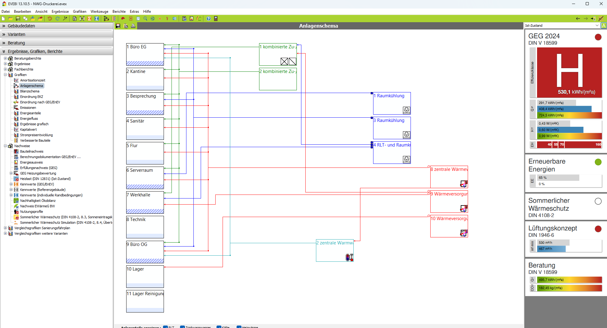

Vorgehen zur Ausgabe des Anlagenschemas
  1. Wählen Sie im Navigationsbereich das Register Ergebnisse.
  2. Klicken Sie im Navigationsbereich den Eintrag Anlagenschema bzw. Klicken Sie das Symbol image/svg+xml ENVISYS GmbH & Co. KG
  3. Wählen Sie den gewünschten Zustand am rechten oberen Dialogrand (Ist-Zustand bzw. Variante). Das Anlagenschema wird angezeigt: siehe Bild

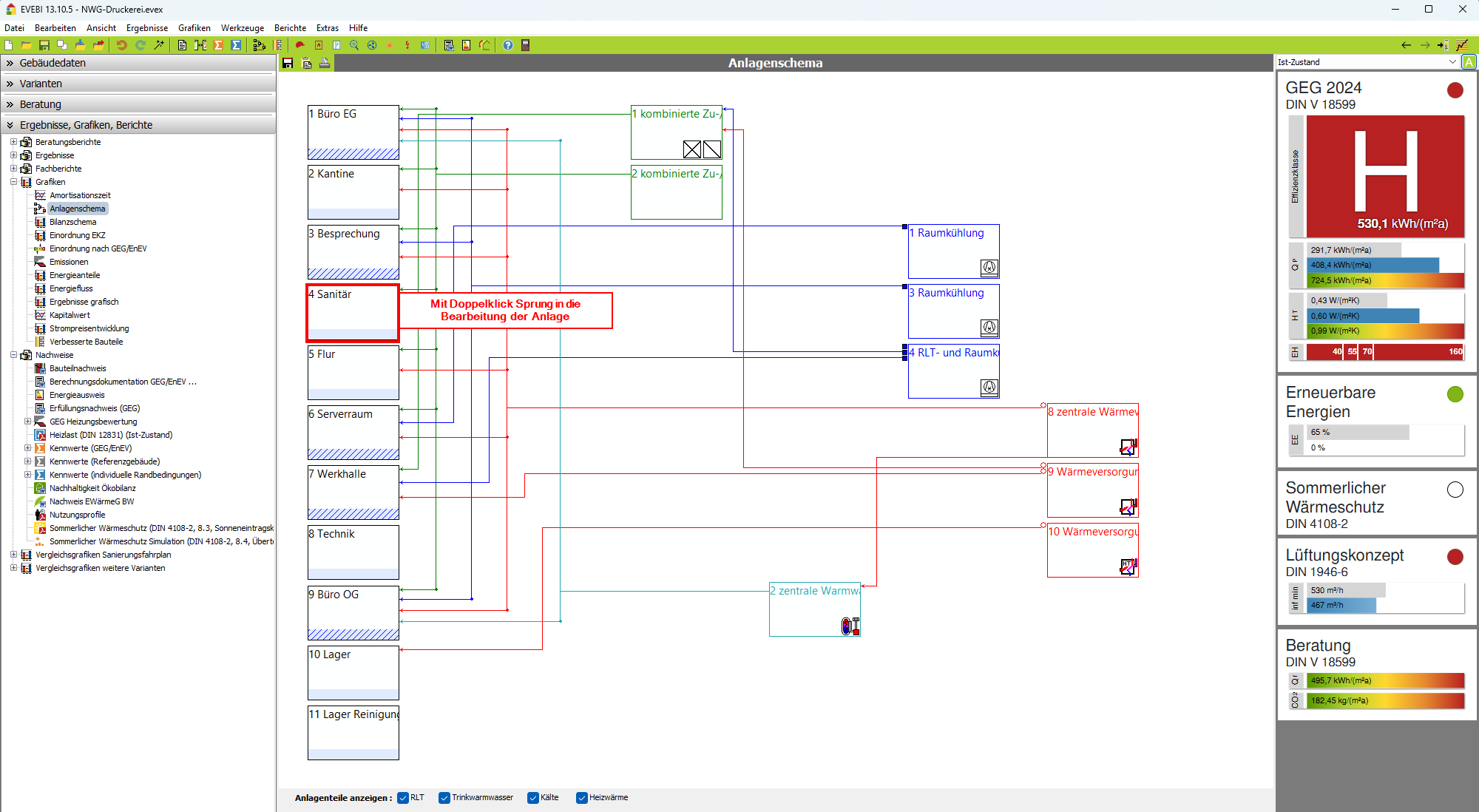

  4. Details zu den Anlagen: Beim Überfahren einer Grafik mit der Maus werden die Details zu der Anlage bzw. der Versorgung in einem Textfeld angezeigt. Sie können die Darstellung des Schemas einschränken. Deaktivieren Sie dazu die gewünschte Option (RLT, Trinkwasser etc.). Sie können über die rechte Maustaste zu der angezeigten Anlage wechseln: siehe Bild
