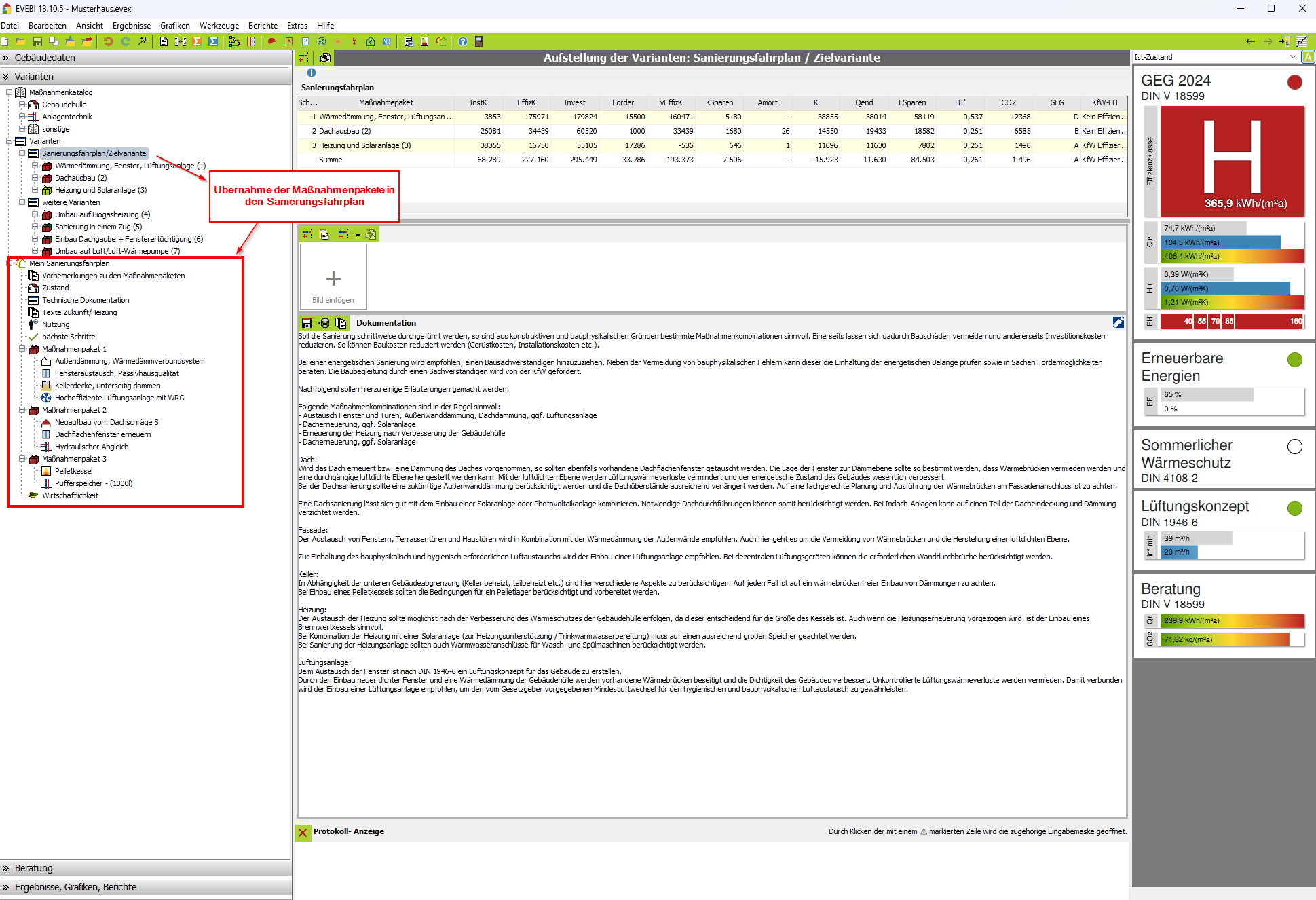

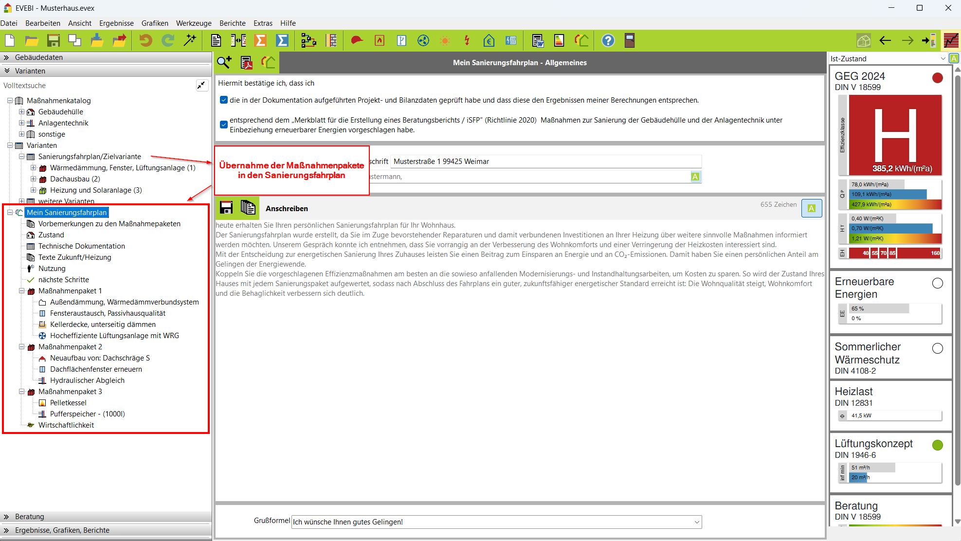

  • In Mein Sanierungsfahrplan werden die Maßnahmenpakete (Varianten) aus dem Knoten Sanierungsfahrplan/Zielvariante automatisch übernommen (siehe Bild).
