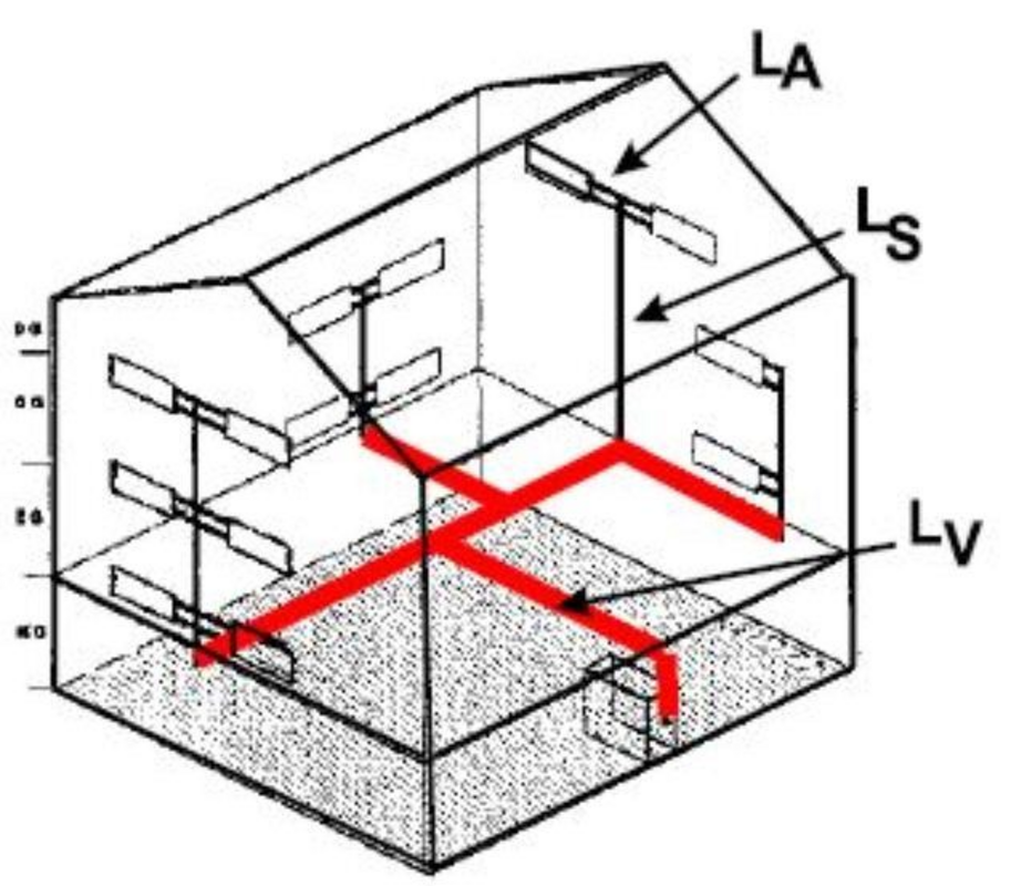

Schema Schätzung Leitungslängen (Quelle: DIN V 18599-5)
Leitungslängen werden geschätzt (siehe Bild)
LV: Verteilleitungen: Leitungslänge zwischen Wärmeerzeuger und vertikalen Steigleitungen
LS: Strangleitungen: vertikal und ggf. horizontal; im beheizten Bereich an den Außenwänden oder innen
LA: Anbindeleitung: Verbindung zwischen den zirkulierenden Leitungsabschnitten und den Heizkörpern, absperrbar
Standardlängen nach Tabelle 15, DIN V 18599-5 anhand der Länge und Breite des Gebäudes und der Anzahl und Höhe der Geschosse. Befinden sich die Leitungen in mehreren Zonen, so werden die Verteil- und Anbindeleitungen aus den geometrischen Abmessungen der Zonen und die Verteilleitungen für das gesamte Gebäude ermittelt. Eine Beschreibung der charakteristischen Länge und Breite für die Zone/das Gebäude finden Sie unter: Gebäudedimensionierung (DIN V 18599)
