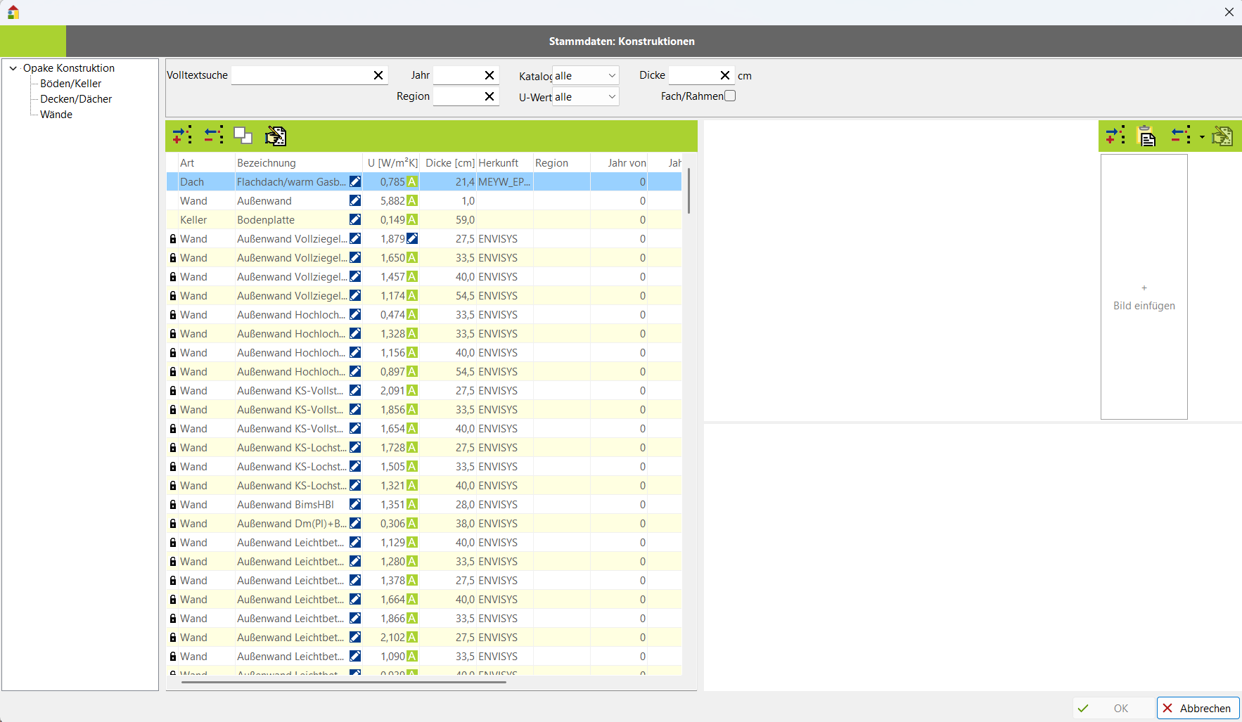

  1. Wählen Sie im Menü Extras > Datenbankpflege > Konstruktionen.
    Dialog Konstruktionsdatenbank

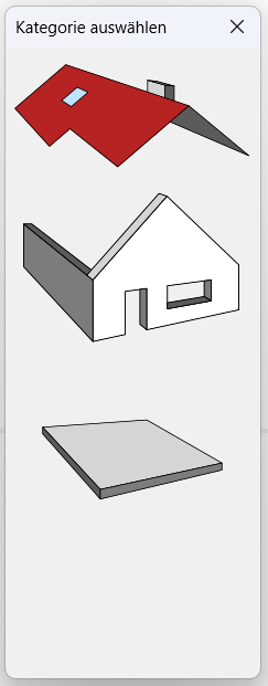

  3. Wählen Sie eine Kategorie aus.
    Kategorie auswählen

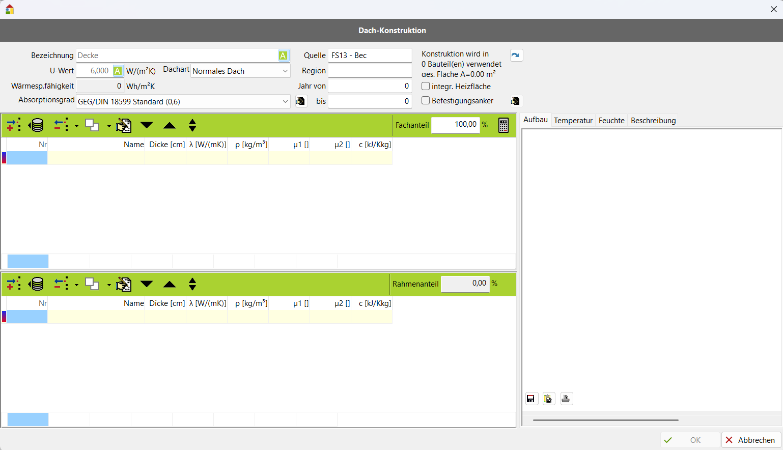

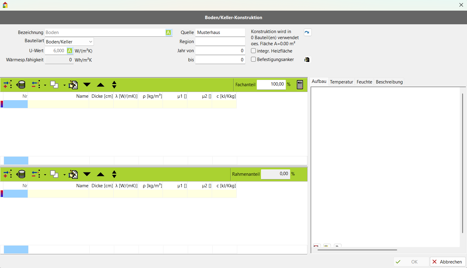

  4. Geben Sie den Namen der Konstruktion ein.
  5. Legen Sie den Schichtaufbau der Konstruktion fest.
    Sie haben zudem die Möglichkeit, der Konstruktion eine andere Bauteilart zuzuordnen. Dadurch lassen sich Konstruktionen flexibler wiederverwenden.
    Dateneingabe Schichtaufbau
  6. Ändern Sie ggf. die Art der Konstruktion innerhalb der Tabelle. Über die Art können Sie die Wärmeübergangswiderstände festlegen. Hier können Sie die Nummer direkt in der Tabelle überschreiben. Die unten stehende Tabelle zeigt Ihnen die vorhandenen Arten.
    Die hier angegebene Art dient zur exakten Ermittlung des U-Wertes. Bei der Übernahme einer Konstruktion in ein Projekt wird die Art nicht übernommen. Sie geben dann beim Bauteil selbst das Grenzmedium an.
