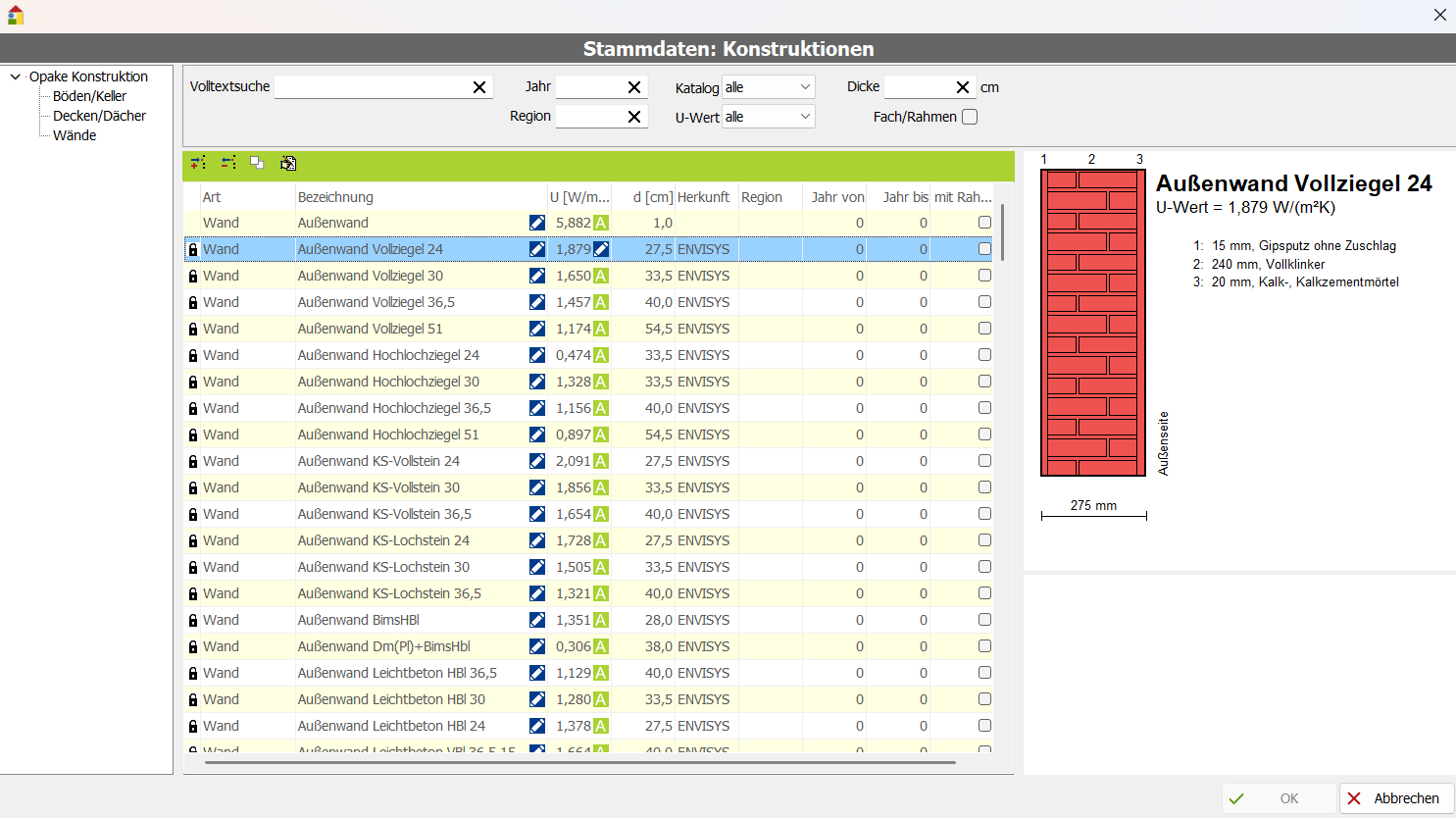

  • Die ersten Datensätze in den Stammdaten sind für ENVISYS reserviert und können nicht überschrieben werden. Damit wird sicher gestellt, dass nach einem Update keine Kundendaten überschrieben werden. Möchten Sie Daten anpassen, so können Sie sich den zu ändernden Datensatz kopieren und anpassen.
Vorgehen zum Bearbeiten einer vorhandenen Konstruktion
  1. Wählen Sie im Menü Extras > Datenbankpflege > Konstruktionen.
    Dialog der Konstruktionsdatenbank
  2. Wählen Sie die zu bearbeitende Konstruktion mit einem Doppelklick aus und kopieren sich diese über die Schaltfläche image/svg+xml ENVISYS GmbH & Co. KG
  3. Es wird eine Kopie der Konstruktion angelegt. Diese erscheint ganz unten im Fenster der Stammdaten und hat ein offenes Schloss voran gestellt. Diese Konstruktion kann jetzt bearbeitet werden.
