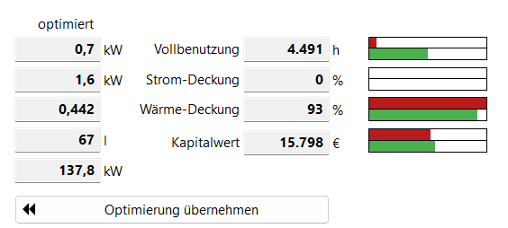

Die Optimierung wird mit dem Schalter „Optimieren“ gestartet. Die Optimierung dauert in der Regel einige Sekunden. In dieser Zeit bewegen sich die Fortschrittsbalken auf der rechten Seite des Dialogs.
Auf der linken Seite des Dialogs werden die aktuell eingestellten Anlagendaten angezeigt. Diese Daten stammen aus dem Reiter BHKW-Beschreibung und bilden die Grundlage für die Darstellungen in der Simulation und der Wirtschaftlichkeit.
In dem Optimierungsdialog kann noch ausgewählt werden, ob die Kessel- und/oder Speichergröße des aktuellen Zustands während des Optimierens konstant gehalten werden soll (Klickfelder). Dies ist z.B. dann sinnvoll, wenn ein bestehender Kessel bzw. Speicher bestehen bleiben soll. Auch kann dies sinnvoll sein, wenn man die Abbruchbedingung „Erreichen der Heizlast bei BHKW-Monovalenz“ umgangen werden soll. Ansonsten wird ja die Optimierung so lange durch geführt, bis die Heizlast (= thermische Gesamtleistung von BHKW+Kessel) erreicht ist (P,Kessel = 0, P,BHKW = Heizlast).
Auf der rechten Seite finden sich nach erfolgter Optimierung die optimalen Anlagenparameter sowie eine Auswahl an Ergebnissen.
BHKW - Optimierung
Die optimalen Anlagenparameter können nun in die aktuellen Parameter übernommen werden. Die aktuellen Parameter werden damit überschrieben, so dass nun die optimalen Anlagendaten die Grundlage für Simulation und Wirtschaftlichkeit bilden.

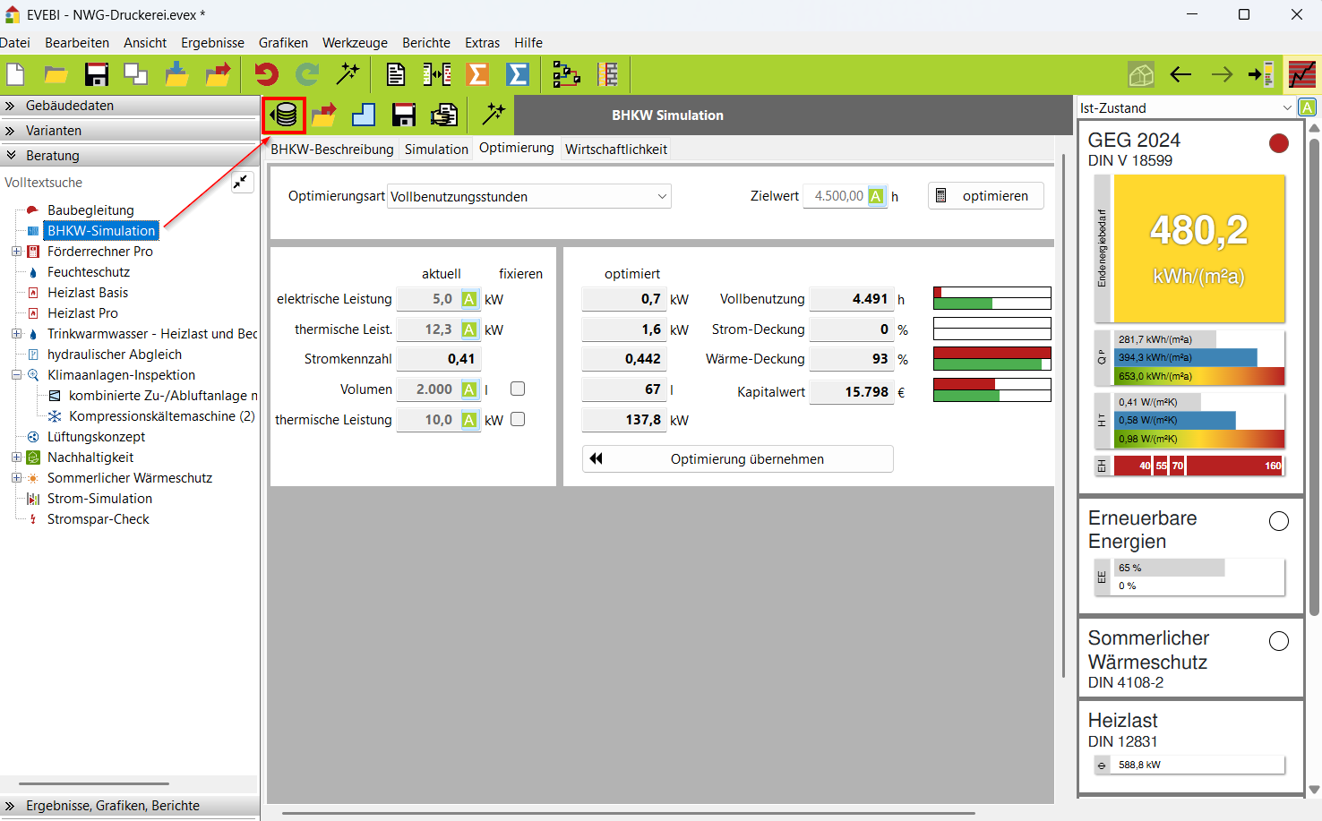

Nun kann, basierend auf der optimalen Anlage, ein konkretes Produkt aus der Datenbank ausgewählt werden. Dazu dient der Schalter oben links in der Schalterleiste.
BHKW - Datenbank auswählen
Sind Sie mit dem Ergebnis zufrieden kann – bei in EVEBI eingebettetem Modul – diese Anlage (d.h. das KWK-Modul, der Kessel und der Speicher) in das Projekt übernommen werden zur weiteren Berechnung. Dazu dient der zweite Schalter in der Schalterleiste (Pfeilsymbol).
Zudem ist es möglich, mit der dritten Schaltfläche in der Schalterleiste eine neue Variante zu erstellen, um ein neues, bereits optimiertes KWK-Modul samt Spitzenlastkessel (und ggf. Pufferspeicher) für die Sanierung des betrachteten Objekts zu berücksichtigen.
Mit dem Speichersymbol können die Simulationsergebnisse als csv-Datei exportiert werden, um sie weiterführend nutzen zu können.
