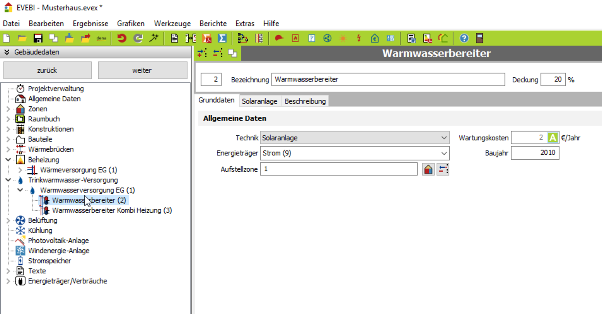

Daten der Solaranlage (DIN V 4701-10/12, LEG)
Wählen Sie im Feld TECHNIK: SOLARANLAGE. Unter dem Register SOLARANLAGE wird die Eingabemaske für Solaranlagen angezeigt. Auch die Daten für eine Heizungsunterstützung der Solaranlge werden unter dem Warmwasserberiter erfasst.
Eine Solaranlage wird i.d.R. als Zweitanlage erfasst, da sie immer einen Teil der Gesamtdeckung übernehmen wird. Die Deckung können Sie automatisch ermitteln lassen (s. u.).
Hinweis: Daten, die mit 0 belegt sind (und von Ihnen nicht geändert werden) werden während der Berechnung automatisch von EVEBI durch sinnvolle Daten (nach Anhang C) ergänzt.

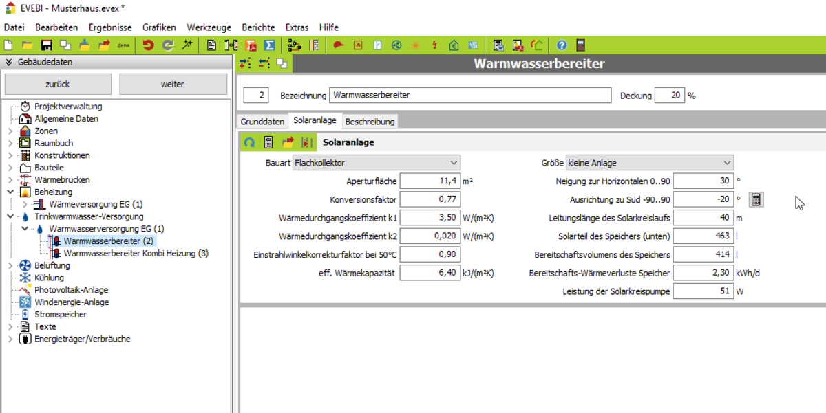

Maske detaillierte Berechnung Solaranlage
Grunddaten
  • Energieträger: Der Energieträger für die Solaranlage bezieht sich auf die Hilfsenergie (Solarpumpe etc.). Daher hier die Auswahl auf STROM setzen.
Die Daten zur Solaranlage können Sie dem Produktblatt entnehmen. Daten, die Sie nicht angeben, werden durch Standardwerte nach DIN V 4701-10 belegt. Nachfolgend sollen ergänzend einige Daten erläutert werden.
  • Bauart: Hier können Sie einerseits zwischen Flachkollektor und Vakuumröhrenkollektor und andererseits zwischen kleine Anlage und Anlage mit Pufferspeicher wählen.
  • Standardwerte (blauer Pfeil in grüner Kopfleiste): Wählen Sie dieses Symbol und Standardwerte werden bereits eingetragen. Sie können diese Werte ggf. korrigieren.
  • Größe: kleine Anlage/Anlage mit Pufferspeicher: Bis 500 m² handelt es sich meist um eine kleine Anlage mit einem bivalenten Speicher. Ab 500 m² muss ein eigener Pufferspeicher für die Solarwärme vorgesehen sein. Wählen Sie die entsprechende Option.
  • Neigung zur Horizontalen: Standardmäßig wird von einer 30°-Neigung zur Horizontalen ausgegangen. Weicht die Neigung der Solaranlage davon ab, so kann diese hier eingegeben werden.
  • Ausrichtung zu Süd: Standardmäßig wird von -20° Neigung zur Südrichtung angenommen. Ist der Winkel der Abweichung von der Südrichtung bekannt, so kann dieser eingegeben werden. Danach wird der Korrekturfaktor nach DIN V 18599-8 Tabelle 11 entnommen.
