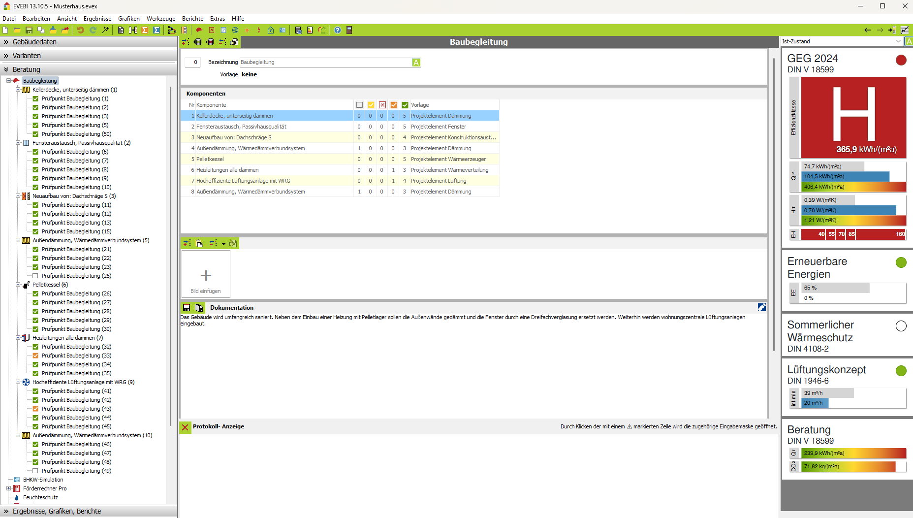

Aufruf des Dialogs zur Baubegleitung
Wählen Sie auf dem Register Beratung im Projekt-Explorer den Eintrag Baubegleitung oder wählen Sie im Menü Werkzeuge den Eintrag Baubegleitung.
Baubegleitung: Übersicht Komponenten
Sollte in Ihrer Software der Eintrag Baubegleitung fehlen, so ist das Modul ggf. noch nicht freigeschaltet. Bitte setzen Sie sich dann mit uns in Verbindung.
