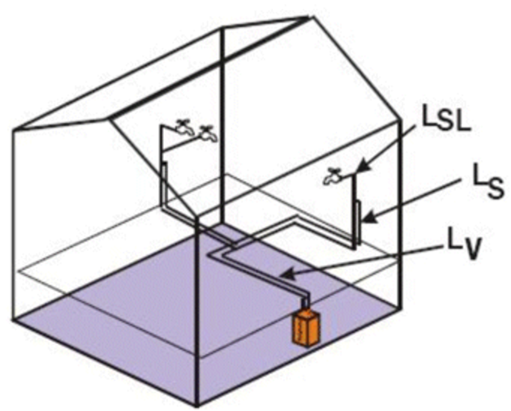

Schema Leitungslängen (Quelle: DIN V 18599)

Leitungslängen:
LV: Leitungslänge: zwischen Wärmeerzeuger und vertikalen Steigleitungen
LS: Strangleitungen: vertikal und ggf. horizontal; im beheizten Bereich an den Außenwänden oder innen
LSL: Stichleitung (Anbindeleitung): Verbindung zwischen Strangleitung und Zapfstelle, keine Zirkulation
Das folgende Bild zeigt die Leitungslängen.
