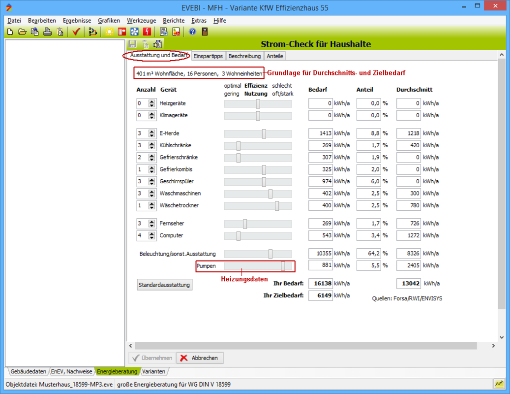

Dialog Stromsparcheck (Schritt 2)
Vorgehen zum Stromspar-Check
  1. Geben Sie das Projekt vollständig ein.
  2. Wählen Sie im Menü Werkzeuge den Eintrag Stromspar-Check. Es wird der folgende Dialog angezeigt: siehe Bild Als Datengrundlage dient neben den Eingaben in diesem Dialog die Wohnfläche, Anzahl der Personen sowie Anzahl der Wohnungen (allgemeine Daten bzw. Angaben in den Nutzungszonen).
  3. Geben Sie die Daten zu den Stromverbrauchern ein. Anzahl Geräte: Hier können Sie angeben, welche Geräte in dem Haushalt/in den Haushalten vorhanden sind. Effizienz/Nutzung: Über einen Schieberegler können sie hier die Effizienz der Geräte bzw. auch die Häufigkeit des Einsatzes angeben. Hinweis: Der Bedarf für die Heizungspumpen kann nicht geändert werden. Diese Angabe wird automatisch aus den Angaben zur Heizungspumpe ermittelt.
  4. Ergebnisse zum Strombedarf: Der Stromspar-Check ermittelt automatisch den jährlichen Bedarf sowie den Anteil am Gesamtbedarf. Im Vergleich dazu wird der bundesdeutsche Durchschnitt angezeigt. Ihr Bedarf: Jährlicher Gesamtbedarf des Projektes. im Vergleich zum durchschnittlichen jährlichen Bedarf. Zielbedarf: Der jährliche Zielbedarf wird mit der Annahme einer effizienten Stromnutzung ermittelt.
