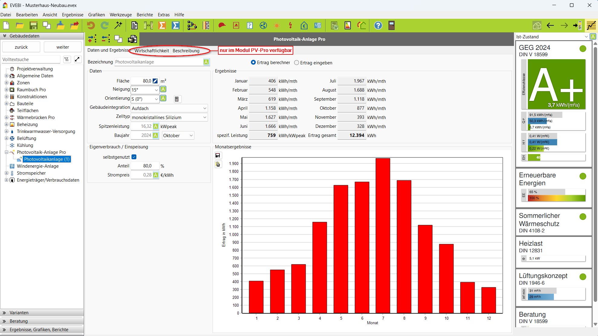

Nachfolgend werden die Eingabemöglichkeiten einer Photovoltaik-Anlage erläutert. Nach dem Anlegen einer neuen Photovoltaik-Anlage erhalten Sie in EVEBI diese Übersicht:
Photovoltaik Pro
Bezeichnung: Sie können die eingefügte Photovoltaik-Anlage beliebig benennen, um bei mehreren Modulen mit unterschiedlichen Ausrichtungen einen Überblick zu behalten.
Fläche: Hier kann die Gesamtfläche der betrachteten Photovoltaik-Anlage eingetragen werden. In Abhängigkeit der hier eingetragenen Fläche wird die Spitzenleistung der Anlage automatisch nach DIN EN 18599-9 Vorgaben berechnet (s.u. Zelltyp, Spitzenleistung).
Der automatisch ermittelte Wert orientiert sich an den zonierten Dachbauteilen Ihres Gebäudes, die Sie idealerweise im Vorfeld bereits angelegt haben. Dabei setzt EVEBI pauschal die Gesamtfläche des Bauteils an, dass die optimalste Orientierung aufweist (im Idealfall also eine Südausrichtung).
Neigung: Eine gradgenaue Angabe der Neigung der betrachteten Photovoltaik-Anlage ist möglich. Die Neigung (und die Orientierung) hat Einfluss auf den Ertrag der Anlage.
Wie auch bereits bei der Gesamtfläche übernimmt der Automatikwert pauschal die Neigung der optimalsten Dachfläche der zonierten Bauteile.
Orientierung: Auch die Orientierung der Photovoltaik-Anlage kann gradgenau vorgegeben werden. Der Automatikwert übernimmt die Orientierung der optimalsten Dachfläche.
Da eine Photovoltaik-Anlage im Idealfall nach Süden ausgerichtet ist, sind hier die Gradangaben um eine halbe Drehung versetzt; die Himmelsrichtung Süden wird also mit 0° angegeben.
Gebäudeintegration: Über die Auswahl der Gebäudeintegration der betrachteten Photovoltaik-Anlage nehmen Sie Einfluss auf den Systemleistungsfaktor der Anlage. Die Unterscheidung zwischen den verschiedenen Arten der Integration kann anhand der Belüftungsart der Photovoltaikmodule getroffen werden. Dabei existieren drei verschiedene Belüftungsarten nach DIN 18599-9: unbelüftete Module (Dachintegriert), mäßig belüftete Module (Aufdach; Standardfall) oder stark belüftete/freistehende Module (Aufgeständert Dach/Freifläche).
Zelltyp: Die Auswahl des Zelltyps hat einen Einfluss auf die Spitzenleistung der Photovoltaik-Anlage. Die Auswahlmöglichkeiten sind auf die gängigsten Zelltypen nach DIN 18599-9 beschränkt.
Spitzenleistung: Wie bereits in der Fläche und Zelltyp angemerkt, hängt die Spitzenlast der Photovoltaik-Anlage in der normierten Betrachtung von der Din 18599-9 ab. Dort ist für jeden gängigen Zelltyp eine Leistung pro m² Kollektorfläche hinterlegt, die bei der automatischen Berechnung der Spitzenleistung berücksichtigt wird.
Für die individuelle Energieberatung haben Sie jedoch die Möglichkeit, hier eine eigene Leistung manuell einzutragen, sodass ein von der Norm abweichender Stromertrag berechnet und berücksichtigt werden kann.
Baujahr: Im Falle einer Bestandsanlage kann das Baujahr der Photovoltaik-Anlage manuell angegeben werden. Die Automatik übernimmt pauschal das Bau- bzw. Sanierungsjahr des Gebäudes. Auch das Baujahr wirkt sich auf die Spitzenleistung – berechnet nach DIN 18599-9 – aus, da ältere Module einen geringeren, spezifischen Peak-Wert aufweisen.
Eigenverbrauch / Einspeisung: Für die individuelle Energieberatung kann abschließend noch bestimmt werden, wie viel Prozent des Stromertrags im Gebäude selbst genutzt werden; der restliche Ertrag wird eingespeist (mit der entsprechenden Einspeise-Vergütung in Abhängigkeit des Baujahres der Anlage, siehe auch PV Pro Wirtschaftlichkeit).
Über das Zusatzmodul Stromsimulation kann die prozentuale Eigennutzung simuliert werden.
Das Setzen des Hakens der Selbstnutzung hat auf die normierte Betrachtung keinen Einfluss, da hier die gesetzlichen Vorgaben des GEG § 23 berücksichtigt werden.

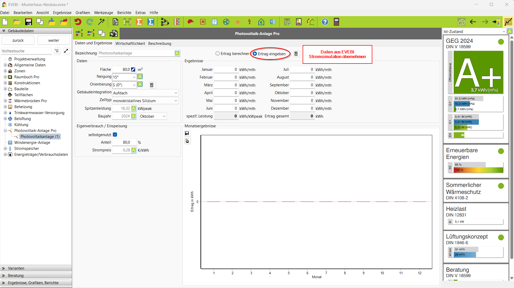

Eingabe des externen Ertrages
Mit Hilfe der Schaltfläche Eintrag eingeben (rechts über der Ertragsgrafik Monatsergebnisse) besteht zudem die Möglichkeit, für die individuelle Energieberatung eigene Monatserträge der Photovoltaik-Anlage einzugeben.
PV-Pro Ertrag eingeben
Das ermöglicht es also, das Ergebnis einer externen PV-Simulation in der Energieberatung in EVEBI einzutragen oder über das nun sichtbare Taschenrechnersymbol rechts die Ergebnisse der Stromsimulation zu berücksichtigen. Die zuvor getätigten Eingaben auf der linken Seite (Fläche, Orientierung, Neigung, etc.) werden deaktiviert und sind für die Berichte nur noch rein informativ.
