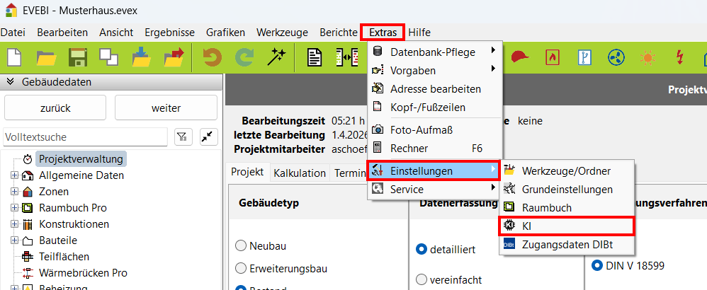

  1. Öffnen Sie EVEBI und wechseln Sie in die Programmeinstellungen oder zum Menüpunkt KI-Textkürzer.
    Aufruf Einstellungen > KI

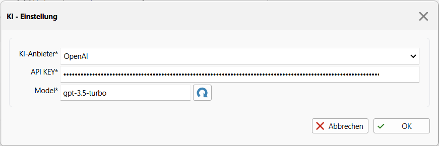

  2. Wählen Sie den entsprechenden KI-Anbieter. In diesem Beispiel ist es Google Gemini.
  3. Tragen Sie dort Ihren kopierten API-Key in das vorgesehene Feld ein.
  4. Klicken Sie auf Modell-Liste laden, damit EVEBI die Verbindung prüft und verfügbare KI-Modelle anzeigt.
  5. Wählen Sie anschließend das Modell gemini-2.5-flash-lite aus.
    Die Auswahl des KI-Modells legt fest, welches Modell die Anfrage verarbeitet und beeinflusst dadurch vor allem die Geschwindigkeit, die Genauigkeit und die Tiefe der Antwort.
  6. Die Einrichtung ist damit abgeschlossen, Sie können den KI-Textkürzer nun verwenden.
