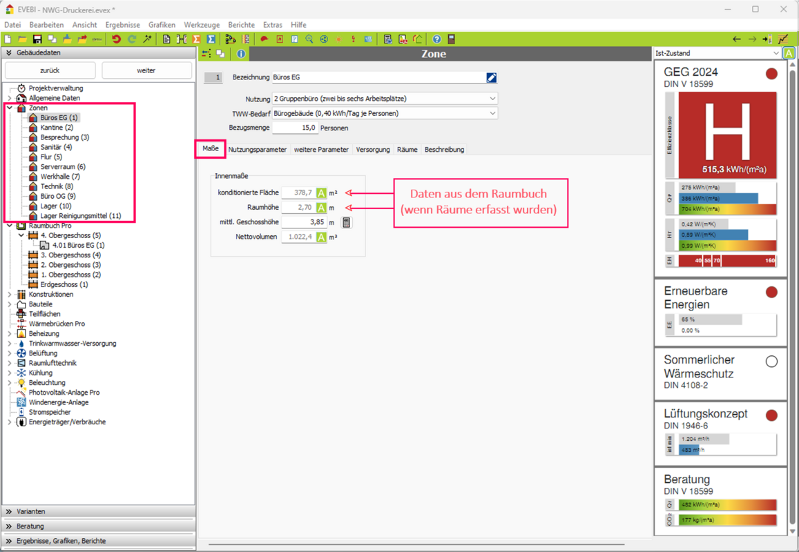

  2. Klicken Sie im Navigationsbereich den Eintrag Zonen. oder wählen Sie im Menü bearbeiten den Menüeintrag Zonen: Der Dialog zu den Nutzungszonen wird geöffnet.
    Dialog Nutzungszone
  3. Zum Anlegen einer Nutzungszone klicken Sie das Symbol image/svg+xml ENVISYS GmbH & Co. KG
  4. Geben Sie eine Bezeichnung für die Nutzungszone ein. Sie können bis zu 80 Zeichen eingeben, verzichten Sie auf Sonderzeichen. EVEBI trägt jetzt bereits Standardwerte in den Dialog ein.
  5. Wählen Sie die Nutzung der Zone.
  6. Wählen Sie, ob zu der Zone ein Trinkwarmwasserbedarf gehört. Aus der Liste können Sie zwischen keiner und den Nutzungen nach DIN V 18599-10 Tabelle 7 wählen. Je nach Auswahl können Sie die Mengenangabe in Anzahl der Personen, Betten, kg Wäsche etc. eingeben. EVEBI berechnet anhand dieser Angaben den TWW-Bedarf der Zone.
    Die Trinkwarmwasserversorgung wird immer in der Zone angegeben, in welcher sich die Menschen etc. befinden, welche den Bedarf verursachen. Die zur Deckung des Bedarfs notwendigen Zapfstellen können in einer anderen Zone liegen. Sanitärzonen haben keine TWW-Versorgung.
  7. Auf dem Register Beschreibung können Sie Erläuterungen zur Zone eingeben. Diese Erläuterungen werden automatisch in die Berichte (Beratungsbericht, Berechnungsdokumentation) übernommen.
